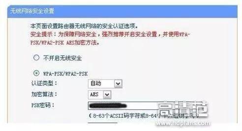

步骤一:开启WPA2加密
怎么防止别人蹭网 图2
  进入路由器后台,在“无线网络完全设置”中,将默认的“不开启无线安全”设置为“WPA-PSK/WPA2-PSK”加密方式 —— WPA2是现在最好的无线加密方式,比传统的WEP加密安全很多,能够防护住绝大部分常见蹭网软件。

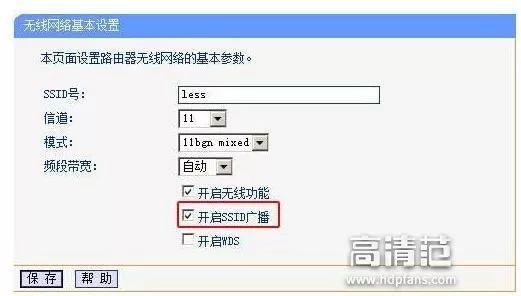

步骤二:关闭SSID广播
怎么防止别人蹭网 图3
  进入路由器后台,在“无线基本设置”页面关闭SSID广播并记住SSID的名称;保存生效后,手机、电脑包括wan能yao匙等pojie工具将无法搜索到路由器无线WiFi。
  我们自己需要连接无线WiFi时,需要输入正确的SSID之后,设备才能搜索到无线WiFi名称。手机到无线WiFi列表底部“其他”或者“+”;电脑需要依次到“网上邻居”、“无线网络(鼠标右键-属性)”、“无线网络配置”、“添加”中添加。

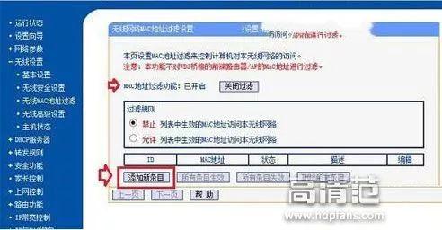

步骤三:开启MAC地址过滤
怎么防止别人蹭网 图4
  同样需要进入路由器后台,找到“无线MAC地址过滤”,一般在“无线设置”或“高级配置”中,将过滤规则设置为“禁止列表中生效规则之外的MAC地址访问无线网络”;
  然后点击“添加新条目”,输入一个自己手机或电脑的MAC地址(手机在无线WiFi“高级设置”中,电脑按下“WIN+R”进入cmd命令窗口,输入“pconfig/all”,按下回车,其中格式为XX-XX-XX-XX-XX-XX的就是了)同时将描述一栏改为自己方便记忆的名称;家中有几个智能设备,添加几次就可以了。

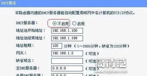

步骤四:更改IP添加方式
怎么防止别人蹭网 图5
  到路由器“LAN接口设置”中,将IP地址修改(一般路由器默认的IP地址都是192.168.1.1,在修改时,按照这一格式,数字可以随意变换,但必须牢记,例如123.681.88.1),然后再找到“DHCP服务器”,将其关闭;设置完成后,将我们电脑、手机的IP地址修改为之前自己修改的地址名,注意将最后一段数字替换成新的。
  DHCP服务器是路由器自动给设备分配IP的一项功能,其关闭后,路由器将不再给设备自动分配IP地址,即使有设备pojie了路由器的密码,也会因为没有正确的IP地址而无法上网。
