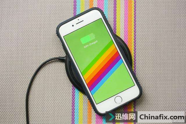

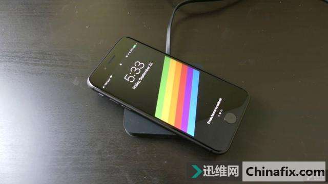

  更糟糕的是国外有媒体经过体验认为,新 iPhone 的无线充电器在功率上仅仅相当于 5W,而非它能最大达到的 7.5W,所以速度当然是快不起来的。威锋经过测评也发现,运用 Belkin 的第三方无线充电器给 iPhone 8 Plus 充电的话,半个小时仅仅能充进 10% 的电量。如果你急着用手机的话,无线充电就远比不上有线了。
  那如果拿来一个功率达到 15W 的无线充电器给 iPhone 8 或 iPhone X 充电会怎么样呢?事实上因为无线充电的速度依赖于手机本身的接收配置,所以即使充电器能达到 15W 的功率,新 iPhone 最多也只能利用其中的一半,也就是 7.5W。
