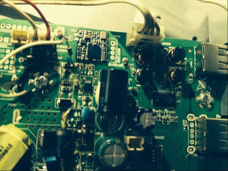

    最近收到同行送来的故障机壹台康佳LED42E330N液晶电视,故障表现为开机背光保护,起初拿来维修的时候由于找不到故障原因,当我将背光芯片SN51DP热风枪焊接后就好了,过后一直不出故障,还以为是芯片脱焊,不过用户拿回去后没有用多久就旧病复发。
        这次拿回来故障要明显多了,虽然热风枪焊接后会好,不过稍冷一会儿就会出故障。对周围和保护有关的电阻电容检查没有找出故障元件,由于机器在检查中会好,所以废了好大周折,且有时候发现用表笔测试升压电容两端背光又会亮起来,不过多一会又会保护,有时候这样做他又不保护。

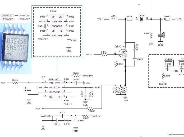

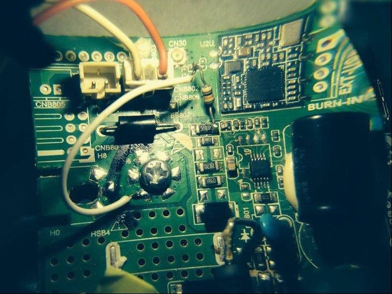

        由于SN51DP技术资料很少,最后发现每次开机用表笔接入SN51DP的9脚电视机背光一定会亮,9脚是该芯片的过压保护检测脚。于是对该芯片9脚电阻电容元件仔细检查还是没有查出坏件,其实我在测试芯片9脚的时候,背光升压根本就还没有升压,电视机在背光还没有升压的时候该脚电压也很低。起初我也检查过由于测试该脚电压开机时候不高,也就放过了对该脚外围电路检查。我现在虽然在芯片9脚外围没有发现坏件,不过我由于用万用表笔接入9脚电视机会好,于是通过计算尝试在9脚到底接一个10k电阻,这下电视机一直不出故障,若果好了到时候我就按现在的电阻值,换掉9脚周围元件。该机器还很新,这个机器怪就怪在有时候不是背光保护现象,而是感觉背光升压也都没有起来。
        最后查出故障根源就在OVP保护电路,今天刚刚试机一点故障没有。这个故障让我误导的是开机的时候SN51DP的9脚电压一点不高,同样的我那另外收到其他维修同行的一台康佳LED32N200AF也是该原因修复了。希望大家今后对于过压保护电路有新的认识,理论的东西只能是我们维修的参考,千万不要去生搬硬套,否则会把你带入维修误区。特别是康佳LED32N200AF当时背光保护,我去查阅OZ9902cgn去保护的方法各说不一,感觉这些说法大多是在参考理论,无法解决实际问题。
