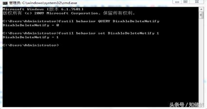

  1.如何查看SSD TRIM的状态
  以管理员身份运行CMD,输入fsutil behavior query disabledeletenotify,按ENTER执行命令。下行显示Disabledeletenotify=0表示TRIM为开启状态,disabledeletenotify=1表示,TRIM为关闭状态。
  2.手动开启SSD TRIM的状态
  如果你刚查询了TRIM状态,你可以按方向键,按向上,出现刚查询时输入的命令,然后把query改成set,Disabledeletenotify后空格再加上0。fsutil behavior set disabledeletenotify 0。

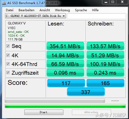

  TRIM开启状态,SSD的速度测验。
  3.手动关闭SSD TRIM的状态
  fsutil behavior set disabledeletenotify 1。

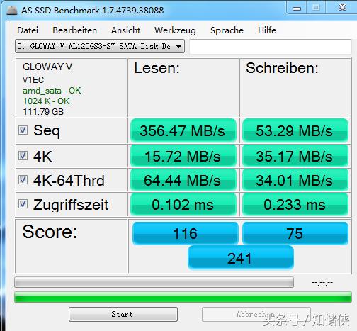

  为了简单的看一下TRIM对SSD性能的影响。我将TRIM关闭一天。
  (TRIM关了马上又开的测验能看出什么差别?那些说TRIM意义不大的人就是这样测验的。)
  然后再次测验SSD的速度。
  通过,TRIM开启和不开启时SSD的速度对比。我们可以看出,TRIM开启或关闭,可能对SSD的读取速度影响不大。
  但是却对SSD的写入影响巨大,SSD开启TIRM和不开启TRIM的连续写入速度整整相差近80MB/S,而4K随机写入也相差16MB/S。不开TRIM时SSD的写入速度整体下降近50%。
  是否开启TRIM严重影响SSD的写入速度。

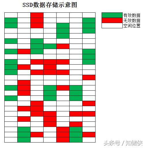

  因为SSD的写入和HDD不一样。HDD的写入可以覆盖,而SSD的写入需要擦除数据后才能再写入。TRIM在空闲的时候,标记出无效的数据,交给GC(回收),也将空闲位置交给主控,这就减少了SSD写入数据的时间。
  我们可以把SSD数据储存看作是一张大的表格。在这个表格里数据并非所有按顺序写入每个格子里的。大多数时候是在进行随机写入。SSD的这个“表格”杂乱无章的,并且里面还充斥着一些无效的数据(文件碎片)。这就使得SSD随着我们写入的增多,无效数据的增多,写入就变得越来越慢了。而我们的TRIM在写入之前,已经把无效数据清理了一遍,并将空闲位置交到主控手中,写入时条理清晰,就不用再花很多时间去寻找写入位置了。
  最后,我们可以简单的这样说,TRIM大大减少了随机写入和连续写入的“等待时间”(去寻找写入空闲位置,去等待写入空闲位置的时间),使得连续写入和随机写入的效率大大提升了。
