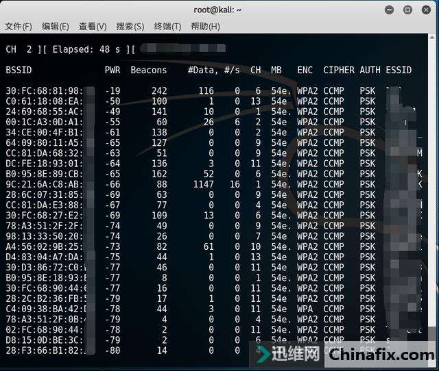

2、探测无线网络,并开始抓包,并将数据写入到本地文件。以下以本地无线路由器为目标进行实验,另可通过Deauth攻击来加速抓包过程,在收集了足够长一段时间后,软件会提醒已经收集到足够pojie4次握手协议所需的数据包了。

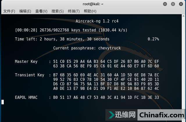

  3、运用Aircrack-ng进行爆破,图中可见,对wifi密码进行匹配的速度为26736/28,大约1秒可匹配1000个密码。当前是收到其他维修同行的一台1核处理器、2G内存的低配电脑,在此配置情况下,一个6位长度的纯数字密码,最多花费17分钟即可pojie成功;一个9位长度的纯数字密码,最多花费11.6天;一个6位长度的数字和字母的组合密码,最多花费1.8年。当然这还只是收到其他维修同行的一台普通低配电脑的爆破速度,现今的计算机硬件水平远不止于此,再结合社工库,效率将会大大提升。因此,建议wifi密码设置为多种类型字符的组合、且足够长度的密码。
