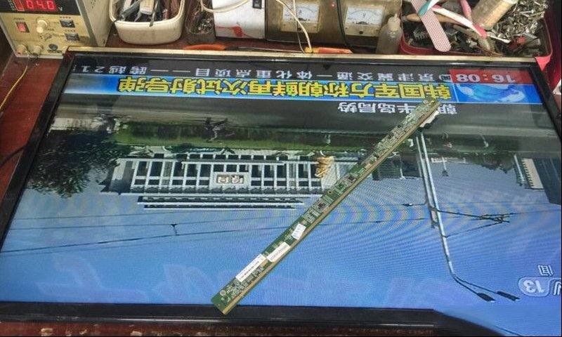

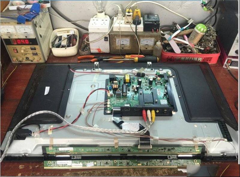

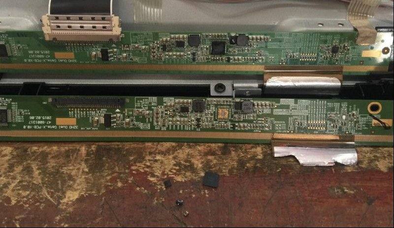

摘要: 收到同行送来的故障机壹台康佳LED32K35A液晶电视,故障表现为开机灰屏,背光亮无显示。首先拆机直奔屏边板,测试屏电压12V正常。其它电压没有,测试对地电阻,VDD对地20几欧,用上“烧鸡大法”(加大电流,使元器件超负 ...

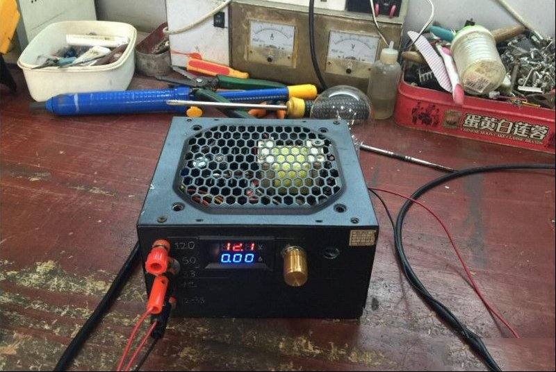

    收到同行送来的故障机壹台康佳LED32K35A液晶电视,故障表现为开机灰屏,背光亮无显示。首先拆机直奔屏边板,测试屏电压12V正常。其它电压没有,测试对地电阻,VDD对地20几欧,用上“烧鸡大法”(加大电流,使元器件超负荷)快速露出“原型”,某宝淘得拆机边板(逻辑板)上面的芯片,装上试机图像正常。
