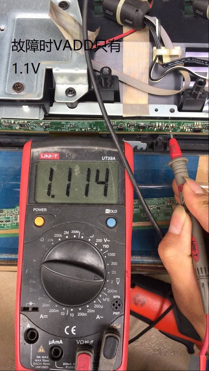

    最近收到同行送来的故障机壹台康佳液晶电视,型号是LED40F3800CF,故障表现是开机灰屏,声音正常。经过5天断断续续奋战,终于搞好了,我分别对边板上的U209(P301-16)、U601(M106-11)、U101(AUO-G1422)进行更换,但是一无所获。

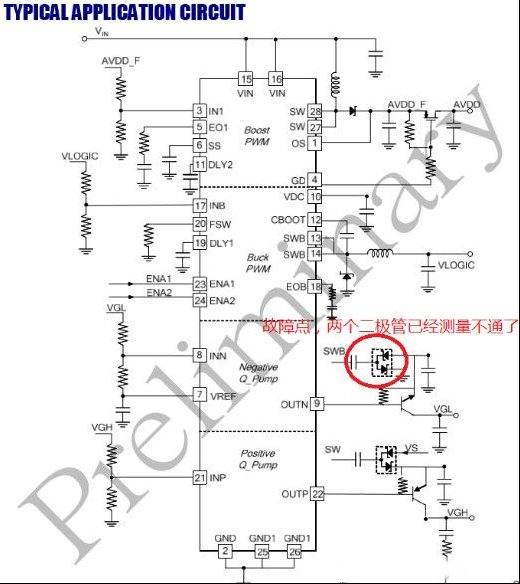

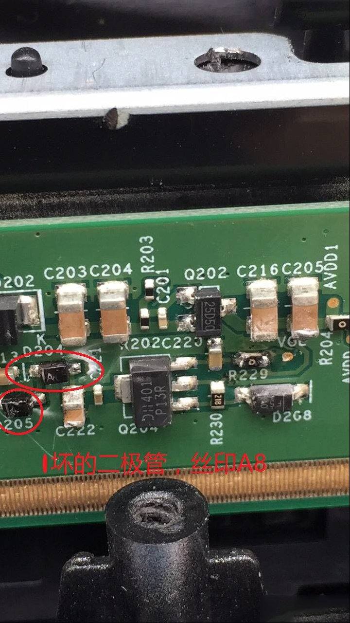

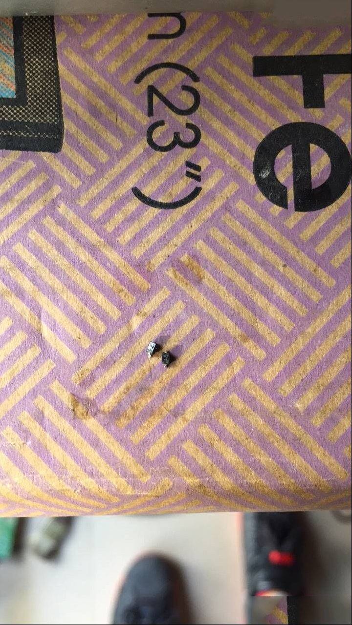

       详细的过程就不说了,就边板如下图所示的两个“小家伙”,估计是这屏的通病,屏号:AUO 39T11-C02 T390XVN01.0 CTRL BD,希望能帮到各位。D204 D205测量正反向都不通,判断为开路。相同板上拆来装上就可以了。
  屏号如下图所示

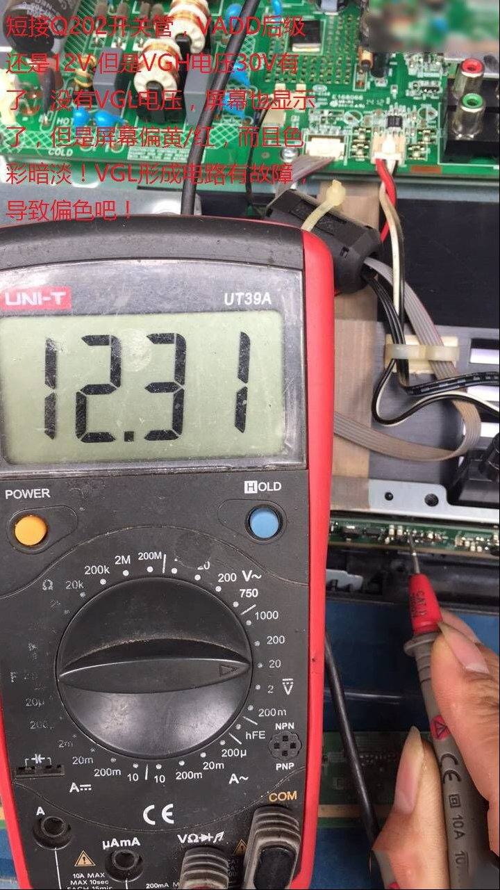

  VADD只有12V说明VADD电压没形成
  故障元件D204 D205
  灰屏元凶

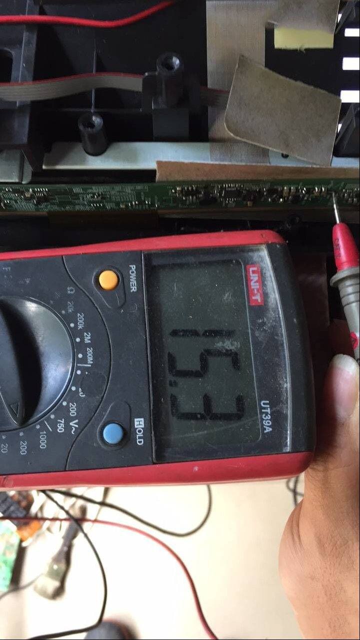

  修复后的VADD电压
  修复后的VGH

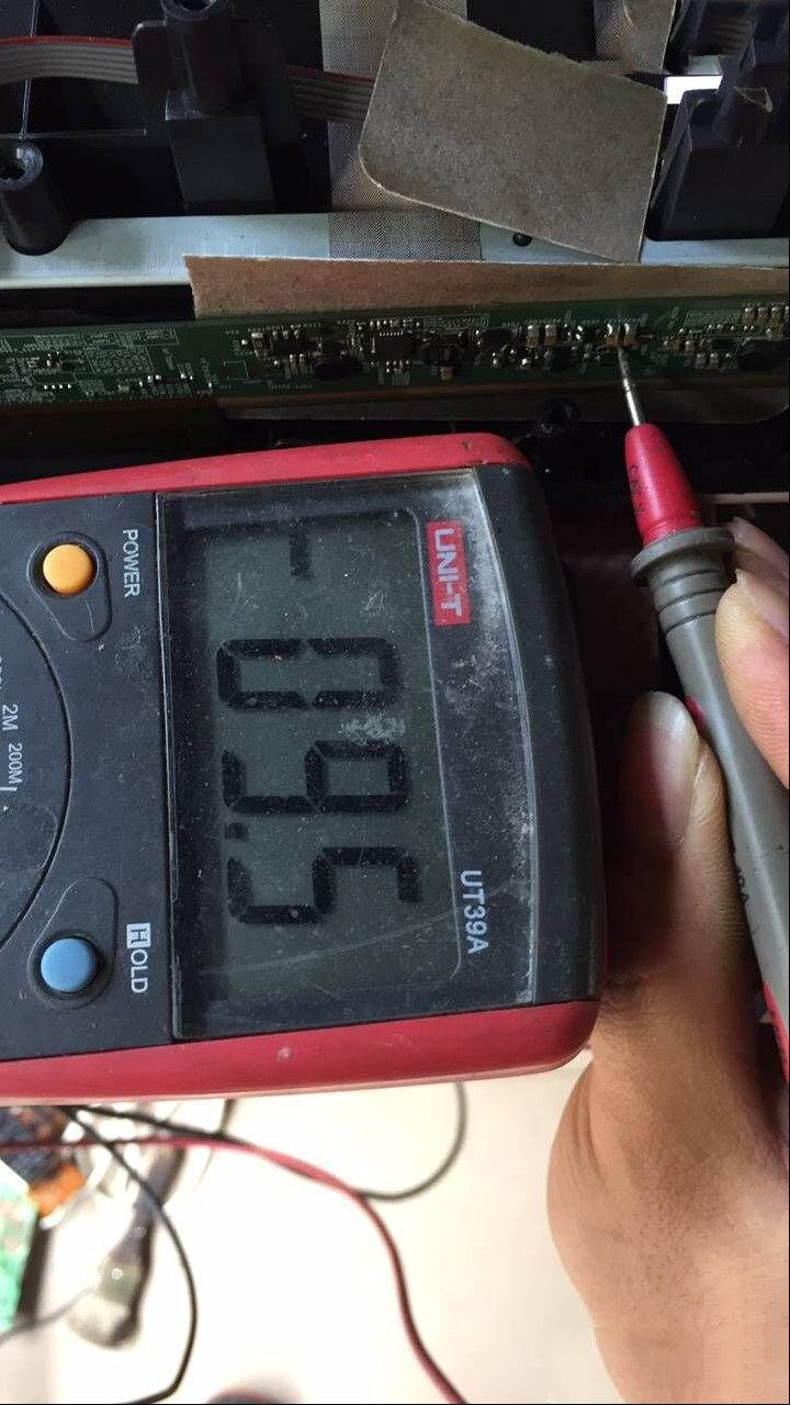

  修复后的VGL
  故障点

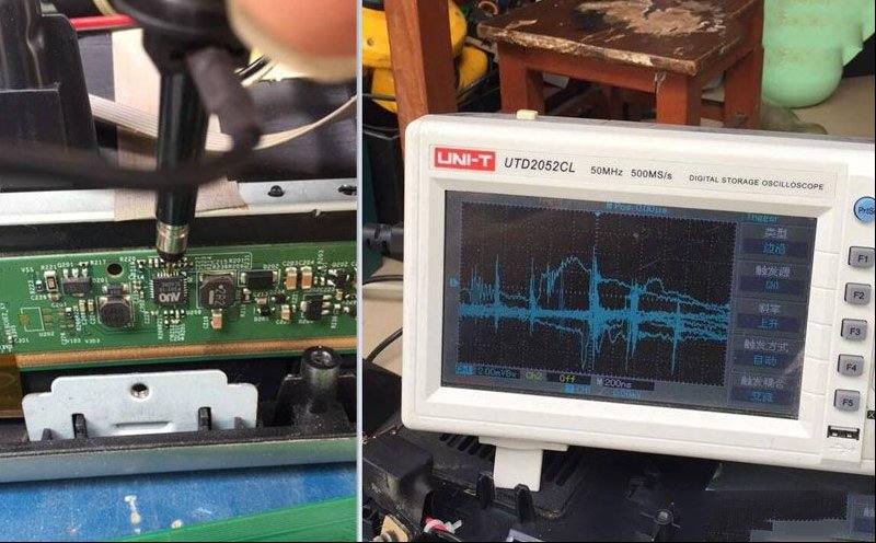

  芯片输出的VGL波形
