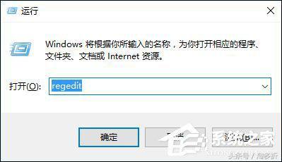

  1、按下Win+R键打开运行,输入regedit,回车进入注册表编辑器;

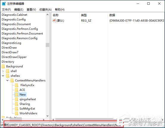

  2、在打开的窗口中,依次展开到
  HKEY_CLASSES_ROOT\Directory\Background\shellex\ContextMenuHandlers\New,若ContextMenuHandlers里没有New项,则新建;

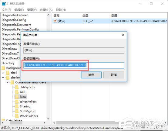

  3、在右侧双击打开“默认”,将数据数值修改为{D969A300-E7FF-11d0-A93B-00A0C90F2719},确定保存;
  4、回到系统桌面,右键点击桌面空白处就可以看到菜单中的新建选项了。
  以上步骤便是关于电脑右键看不到新建菜单的修复方式,通过以上步骤操作之后,只要重新启动一下资源管理器或者重新启动计算机就可以找回该菜单了。
