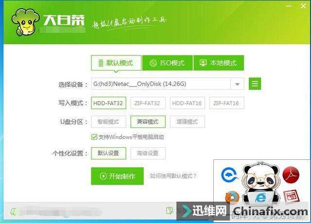

  准备工具:大白菜U盘启动盘一个;

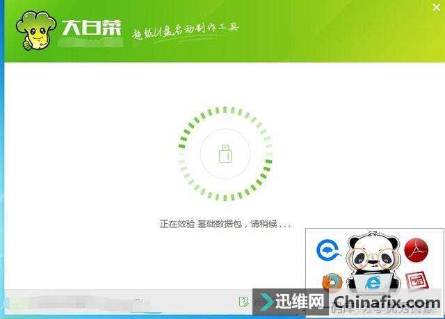

  准备一个U盘,在网上下载一个U盘启动程序,比如大白菜,安装好程序后插入U盘,将U盘制作成U盘启动程序,如下图所示。

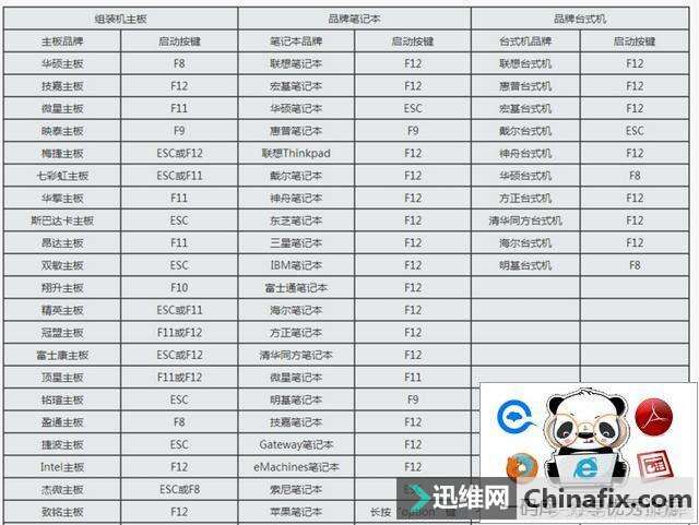

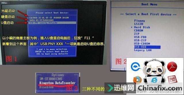

  我们将第一启动项设置为U盘即可,从U盘启动
  其他品牌的启动快捷键参考一下启动快捷键大全。

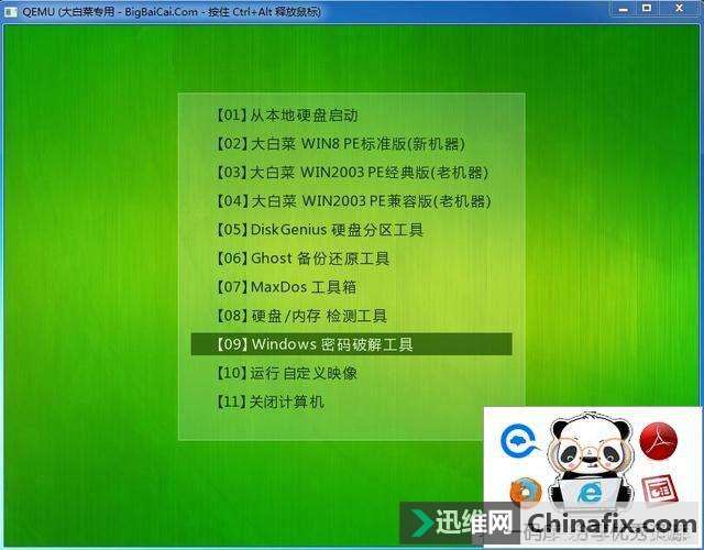

  进了U盘启动界面,我们选择Win密码pojie工具;

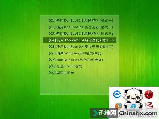

  多种pojie方式可以选择。可以直接绕过密码,也可以清除密码。

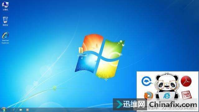

  pojie完成后就可以自动重新启动进入系统了。
