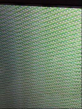

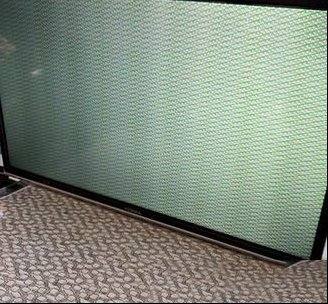

康佳LED32F1100CF液晶电视花屏检修思路
2023-4-28 09:48| 发布者: 开心| 查看: 64| 评论: 0
摘要: 收到同行送来的故障机壹台康佳LED32F1100CF液晶电视,故障表现为刚开机画面正常,但是过一会儿之后就出现如下图所示的花屏现象。拆开机器检查主板,没有找到故障原因,后经过同行朋友的指点,查到是MSD6180ZBT-WL大块坏了, ...
    收到同行送来的故障机壹台康佳LED32F1100CF液晶电视,故障表现为刚开机画面正常,但是过一会儿之后就出现如下图所示的花屏现象。拆开机器检查主板,没有找到故障原因,后经过同行朋友的指点,查到是MSD6180ZBT-WL大块坏了,更换后故障修复。
