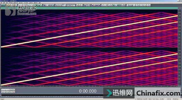

Samsung 三星 Galaxy Nexus [i9250] 智能手机 Android 4.1-频率扫描@48kHz
Google 谷歌 Nexus 6 智能手机 - 音质测评 - 频响扫描[44.1kHz]
  虽然从Android 5.0版本以来,许多Android设备即使存在SRC现象,也比更早时期的Android SRC对音质的负面影响改善不少,处于可以接受的程度。但对于对音质要求更高的运用场合来说,尤其是欣赏无损和高清音乐时,其声音相对应有的正常音质水平还是显著粗糙。那么这个问题从何而来?那么首先应该简单了解一下Android的USB音频架构的大致工作流程。

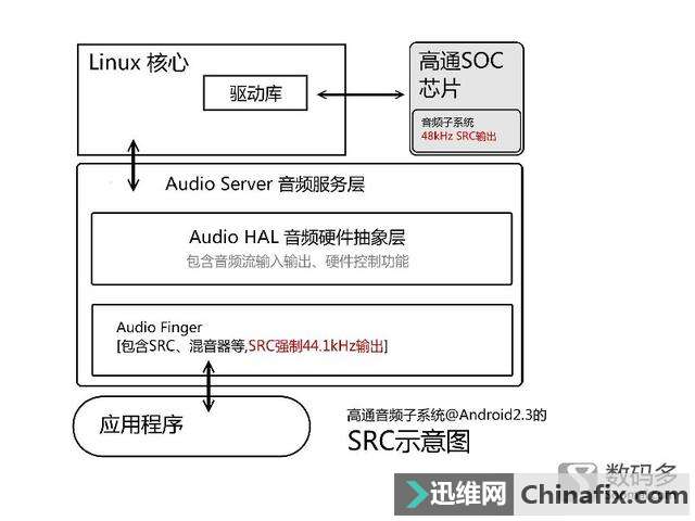

高通音频子系统于Android2.3的 SRC示意图

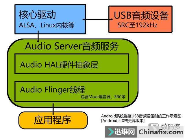

  在[Doc]Link=00002164[/Doc]一文中,我们已经简单介绍了Android音频架构的工作流程,虽然这个流程图是用于解释高通手机在Android系统下的音频架构,而在连接USB设备时,其工作原理是完全一致的,只不过硬件驱动由手机内置音频CODEC芯片或SoC厂商的驱动改成了通用的UAC[USB Audio Class]驱动。另外在我们翻译自海外网站的一篇文章[Doc]Link=00006276[/Doc]中,里面有一张动态gif图也直观地体现了Android音频系统的工作流程,将两者结合,我们可以得出一个新的图表。

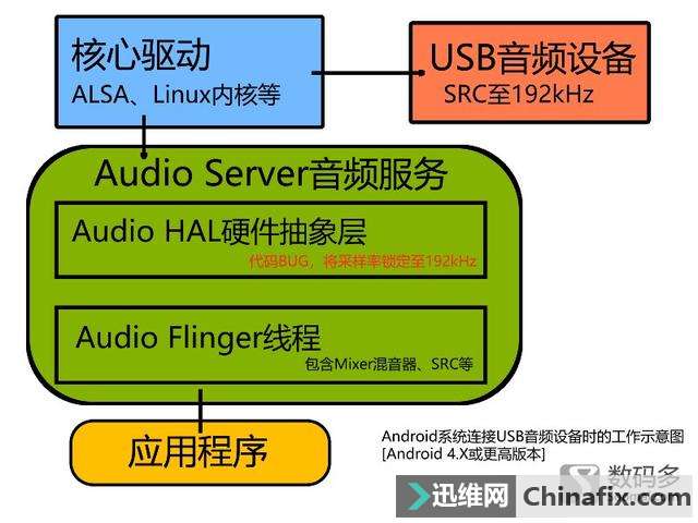

Android 4.X以后连接USB音频设备SRC工作流程图
  和当前多数Android设备的内置音频系统SRC一样,在连接USB2.0声卡时,系统的采样率会锁定在192kHz采样率上,在运用系统内置的音乐播放器或网易云等使用时,也会统一SRC至192kHz播放。

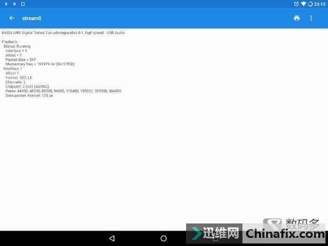

  为了获得答案,我们首先要确认Android的UAC驱动能支持多高的采样率,和桌面Linux系统一样,Android的内核声卡驱动主要来源自开源的ALSA。其声卡信息会在系统的/proc/asound/目录下显示,我们在接上乐之邦或XMOS声卡后,可以从/proc/asound/card1目录中获得外接USB声卡的信息。
Android设备连接乐之邦数字时代2时显示的硬件信息
  从显示信息来看,数字时代2在Android下最高支持至384kHz,看来锁定192并非来自硬件驱动的限制。看来这个问题是源自Android系统自身了,很大概率问题是出现在Android的硬件抽象管理层HAL驱动上,那么我们所获得的信息是否就到此为止了呢?答案当然是否定的,由于Android的绝大部分代码是开源的,任何人都能在网上通过网页浏览器和git等开发工具软件随意查看。本着还残留一些码农的编程基础和Linux系统知识,在花费了两小时后,找到了锁定采样率的真正原因,由于涉及编程知识,对这方面缺乏了解的读者如果觉得内容实在太硬,可以直接跳过看本文结尾的总结。

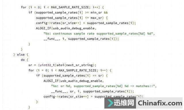

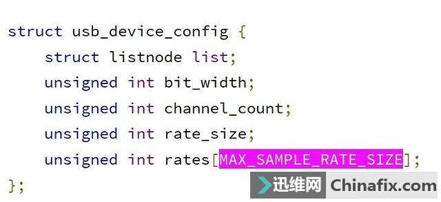

  Android的HAL部分源代码基本公开,其USB音频管理部分源码位于/hal/audio_extn/usb.c中。从代码片段中,我们可以轻易找到涉及采样率的几个关键点:
Android HAL的USB音频源码片段
  这两段代码片段包含的内容是:定义了一个数组,里面包含了USB音频设备支持的采样率集合supported_sample_rates{44100, 48000, 64000, 88200, 96000, 176400, 192000, 384000}。还定义了一个整数为MAX_SAMPLE_RATE_SIZE,也就是这个集合的最高值,根据算式可以得出结果为八[即384000,384kHz,在编程语言中数组集合从0开始,实际结果是7]。而在初始化usb_card_config中,系统设定的采样率正是最高的MAX_SAMPLE_RATE_SIZE。也就意味着,在正常的情况下,Android系统的USB外接音频设备初始化采样率应该是设备所支持的最大值而非192kHz。
  根据这三段代码线索,我们在同一个代码文件中找到了HAL获得USB设备采样率的方式函数usb_get_sample_rates。毫不意外的是,HAL正是读取/proc/asound目录中的声卡信息获得了采样率列表,然而在判断声卡最大采样率上,源代码是这么写的:
  由于在这段遍历循环代码中,由于需要判断声卡实际支持的采样率和supported_sample_rates中的数字对应,也就是合集,由于剔除了许多USB声卡不支持的64000采样率,以及supported_sample_rates中没有的352800,HAL自己所知的设备采样率将永远是合集{44100, 48000, 88200, 96000, 176400, 192000, 384000},也就是七个数,而supported_sample_rates第七个数是192000[计算机语言中是supported_sample_rates[6]]。这也正是初始化USB声卡usb_card_config时所获得的最大值,如果是SA9027或PCM270X等采样率低于192kHz的USB音频方案,则采用声卡硬件驱动所支持的采样率最大值,例如48kHz、96kHz等,这也就是Android系统设备在连接乐之邦、XMOS等USB2.0高性能异步音频方案时锁定192kHz的“罪魁祸首”。
  造成如此奇妙的SRC问题,原因却如此的简单:只是单纯的由于Android HAL抽象层源代码开发者的一个简单错误,就造成了USB音频设备在Android系统下采样率锁定在192kHz的问题。为何至今却没有被谷歌旗下任何高级攻城狮和码农们发现和搞定?最直接的原因自然是Android源代码的拥有者谷歌对于这部分使用从来没有真正上心过,安卓手机是现在普及度最高的个人终端设备,音频爱好者自然会对音质有更高的要求,那谷歌在Android 6.0开始就着力在PDF上宣传的所谓专业Android音频系统,到底是对谁说的?
