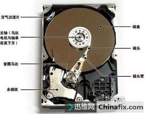

  1:首先我们讲讲机械硬盘
  机械硬盘即是传统普通硬盘,主要由:盘片,磁头,盘片转轴及控制电机,磁头控制器,数据转换器,接口,缓存等几个部分组成。

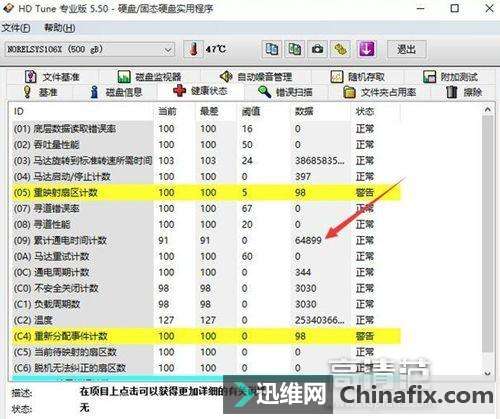

   一般硬盘至少能用3年以上,换算成时间大概2.4万小时,根据网友提供的截图来看,他这台电脑的硬盘已经运用6万小时,而且一切正常,对机械硬盘造成最大伤害的并不是运行时长,而是忽然断电以及挂机下载和物理破坏,机械硬盘盘片薄,磁头与盘片在高速运转下才能读取数据,忽然断电会造成磁头未归位直接划伤盘面。
  另外一个值得注意的是,灰尘也是机械硬盘杀手,注意把电脑放在干净通风的地方。

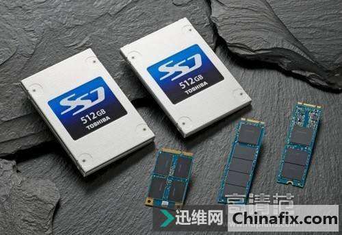

 2:固态硬盘
  一般认为,固态硬盘的寿命确实要比机械硬盘短,比如三星的EVO质保在5年左右,某士顿多是3年,无问题时间多在100万小时左右。

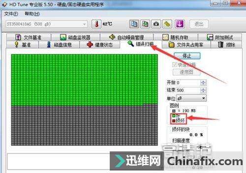

 工具1:HD Tune
  打开工具运用“错误扫描”即可检测硬盘的健康程度,如果出现个红色区域就需要及时修复,不然会造成彻底破坏(修复后还是会影响一定速度,所以平时一定要注意)
