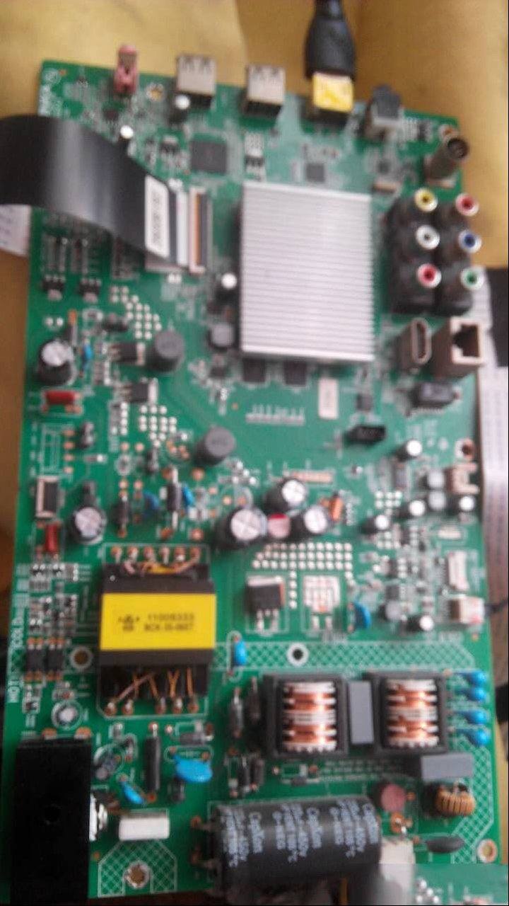

    收到同行送来的故障机壹台康佳LED40M1200AF液晶电视,故障表现为不开机,上门检测,绿灯亮,不开机,遥控器,按键都不起作用,打开后壳,是一体板子的,真简单,板子修不好了,直接换板子就行,换上不好的话就是屏坏了。

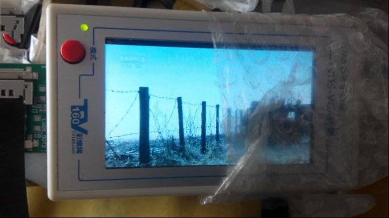

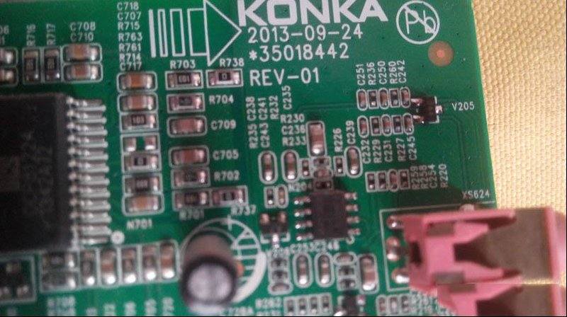

         检测各个电压基本正常,12伏,3.3伏,2.5伏,1.2伏,因为康佳修的很少,又没有图纸,电路也不熟悉,拆回板子研究一下再说,绿灯亮,不开机,好像是程序的问题,想看一下打印信息,因为这个机子没有VGA接口,不知道怎么连接,想刷程序,也不知道怎么刷。

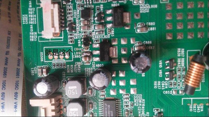

         好像现在都没有VGA接口了,昨晚研究了一晚上,在网上搜了好多,有的只提供程序,没说刷的方法,今天无事干,网上搜这个板子的图纸,再把所有的供电测量一遍再说,咦,有一个电压不对啊,对比图纸看看,还真是,输出零点几伏,输入1.2伏,差的太多了,输出是1.5伏,输入应该高于输出很多的,一跑电路,有一个电感阻值变大,难道就是它的问题,先短过去再说,一开机,好了,故障修复。
