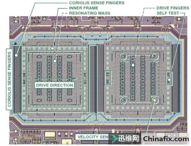

  上面的动画,只是抽象展示了陀螺仪原理,而真实的陀螺仪内部构造是下面这个样子,别不小心误会了哦~

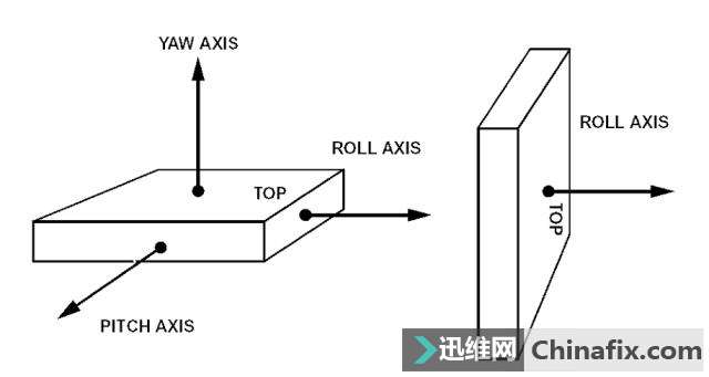

  PS:陀螺仪可以三个一起规划,分别对应于所谓滚动、俯仰和偏航。任何了解航空器的人都知道,俯仰是指航空器的上下方向,偏航是指左右方向,滚动是指向左或向右翻滚。要正确控制任何类型的航空器或导弹,都需要知道这三个参数,这就会用到陀螺仪。它们还常常用于汽车导航,当汽车进入隧道而失去GPS信号时,这些器件会记录您的行踪。
