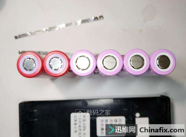

摘要:   上次发现移动电源挂是电芯自放电大的原因,说明用的电芯质量不行本周末要出行,得加紧重做,电芯就用今年论坛换购的电芯,三桑不够三洋来凑。其实就换了这6只。   ...

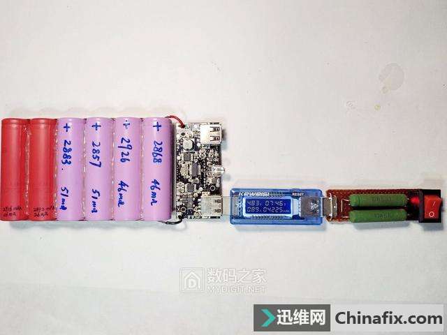

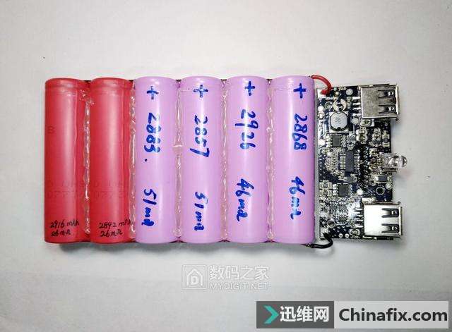

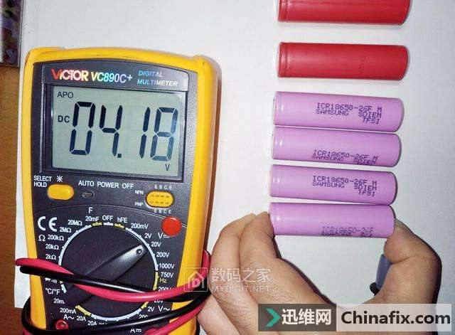

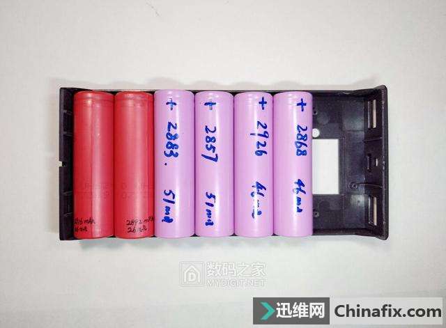

  到手时测验的容量、内阻(500mA充放电),供参考
  经过大半年,电压还有4.1以上
  三桑的自放电更低

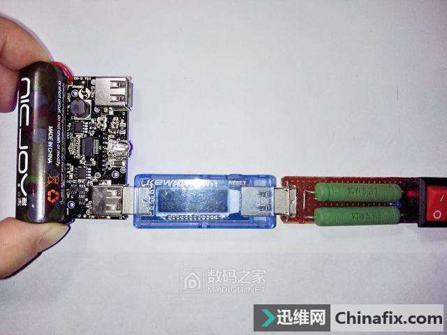

  先测验一下板子
  没大问题。

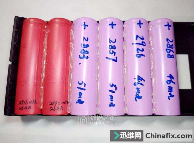

  准备组电池组

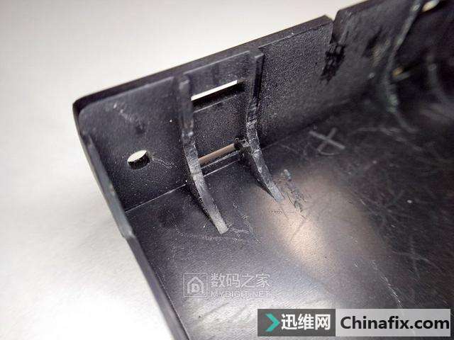

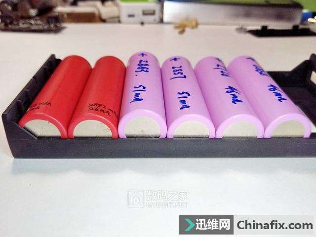

  直径要大点,放不平了
  只得在壳子上挖掉点塑料
  基本平了

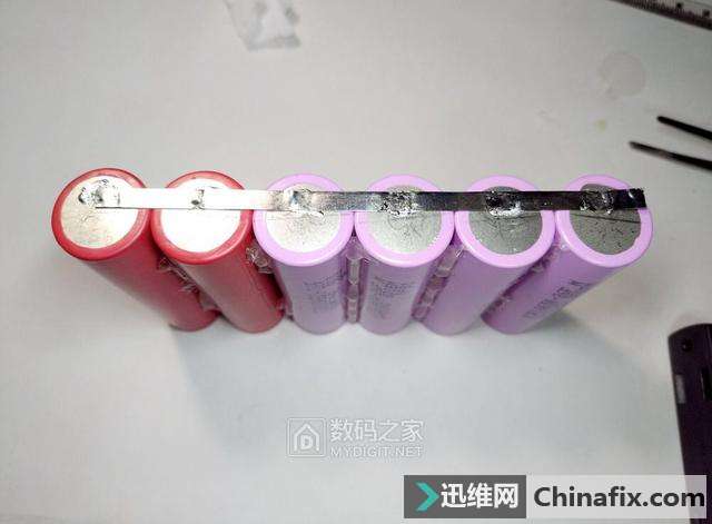

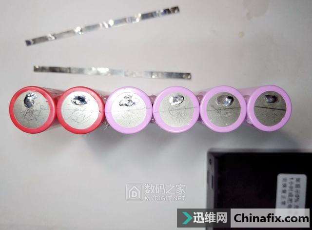

  先打热熔胶,方便焊镍带
  预先画好的位置还是偏了

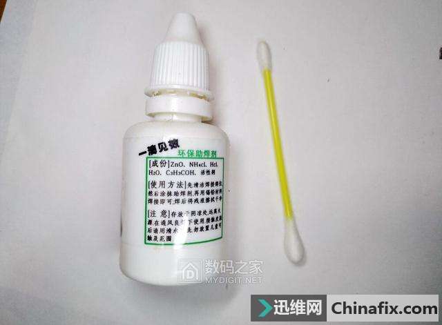

  助焊剂,用棉签涂上就够了
  烙铁调最高温,快速上锡
  焊接,用的之前的镍带,电芯直径变大,显得短了
  焊上板子
  并联电池组端电压有4.15V
  测验一下

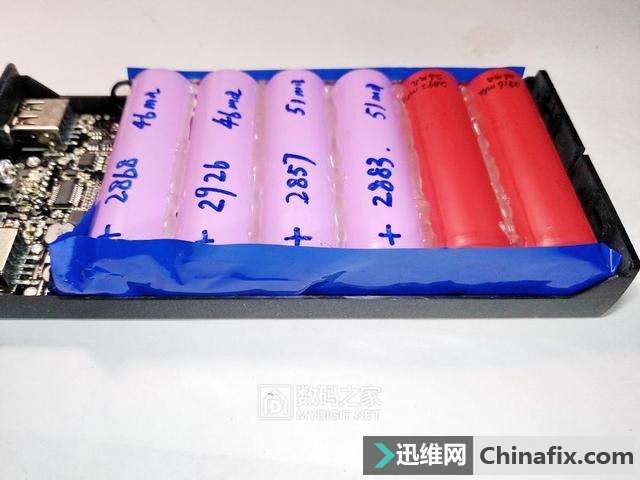

  看起来没问题
  做好绝缘,装中壳

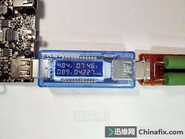

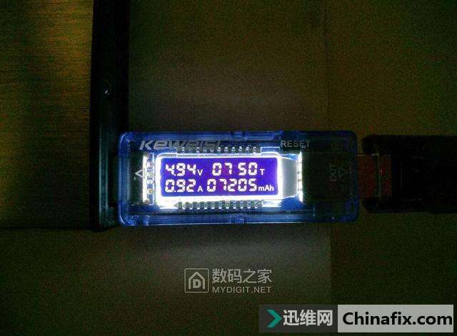

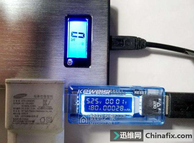

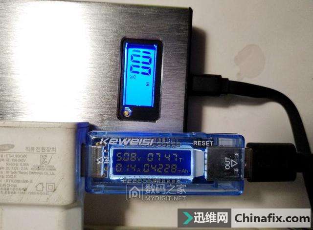

  充电,准备测验容量

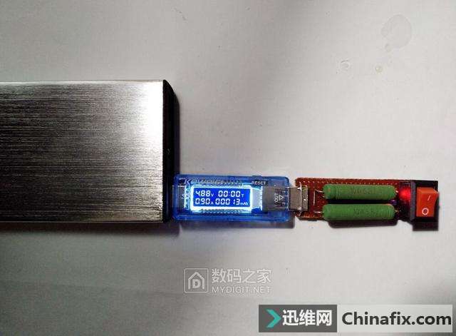

  用5欧放电

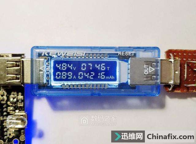

  山寨板子,输出电压偏低
  早晨起来的放电情况
  晚上回家已经放完了,总输出电量比原来9175略大一点

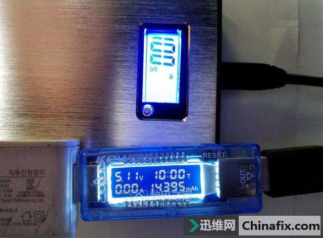

  重新充电
  充满所耗电量也要多点(原来的是13718)
  放电截止电压忘测了,充电的偏低,只有4.13V,测了一下板子,没找到在哪儿调。

  这次测验数据比较充分了
  电芯总电量:3.7x17342mAh=64.165Wh
  放电电量(1A):4.9x9857mAh=48.299Wh
  放电效率(1A):75.27%
  充电电量:5.2x14395mAh=74.854Wh
  充电效率:85.72%

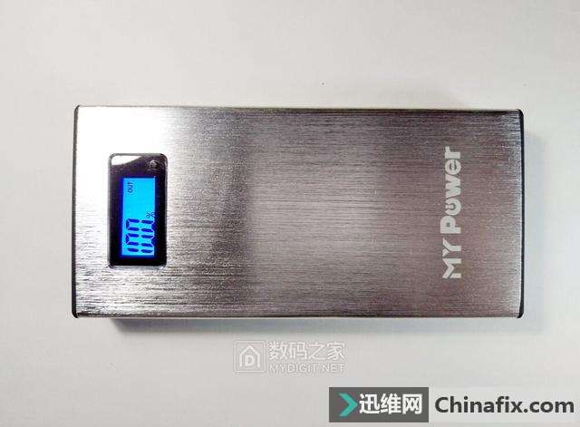

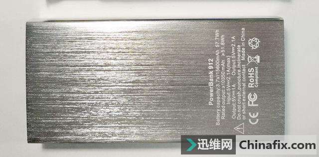

  部分坛友关心能不能上灰机,这壳子背面标识如下,偶感觉应该是可以的
  好了,差不多就这样,外出也放心一点了。
