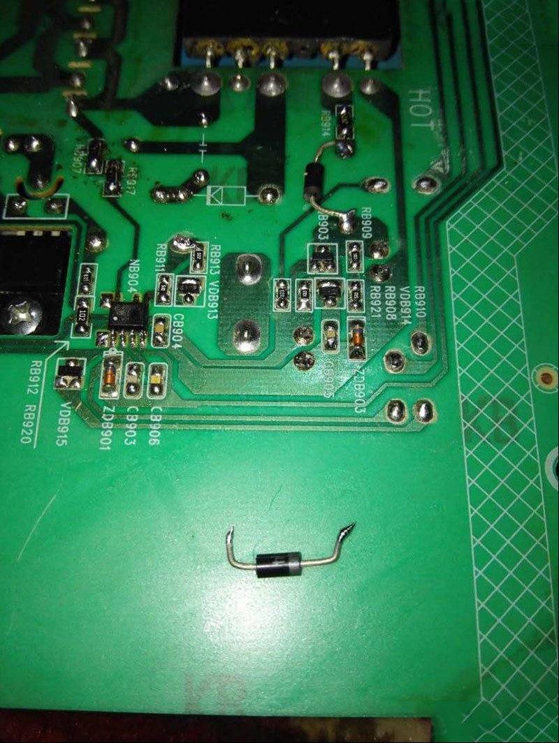

摘要: 收到同行送来的故障机壹台康佳LED40X6000DE液晶电视,故障表现为红色指示灯闪烁不开机,开盖检查电容无鼓包,也没发现虚焊,测量输出主电源12V待机4V到6V不停跳变,摘板用两个电阻从12V输出端分压5V接sp/on,通电输出8V ...
    收到同行送来的故障机壹台康佳LED40X6000DE液晶电视,故障表现为红色指示灯闪烁不开机,开盖检查电容无鼓包,也没发现虚焊,测量输出主电源12V待机4V到6V不停跳变,摘板用两个电阻从12V输出端分压5V接sp/on,通电输出8V到12V不停跳变,再测量6755各脚电压,除第一为稳定3V,其他脚随输出电压在基本正常和偏低之间跳变,看网上的同行们反应6755很容易坏,手头刚好有一个,马上换掉,通电还是老样子,感觉有点无从下手了,现在连电源稳压是前级故障还是后级故障都没搞清,马上取下本机稳压光耦,随手拿了一个单独输出12V的开关电源板用两根线和本机12V并联在一起,再把单独电源的光耦输出用两根线接在本机去掉光耦的焊点上,通电任然是8V到12V跳变。

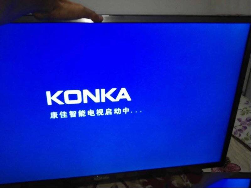

         到此基本认定是前级故障,在路检测6755外围零件没发现明显损坏,因手头无相同电路板,无法一一代换,维修再次陷入困境,休息一下接着修,在通电状态检测前级各点电压,偶然测到变压器为6755供电的整流电压在12V以下跳变,对照图纸该脚经三级管降压为6755提供18V  电压应该20V以上才对, 怀疑滤波电容失效,代换故障没变,这回只剩整流二极管,马上代换,通电终于输出稳定12V,装机完全正常,换下的二极管用数字表测量反向无穷大 正向0.89 对比好的0.47 相差不大却让我走了很大的弯路。
