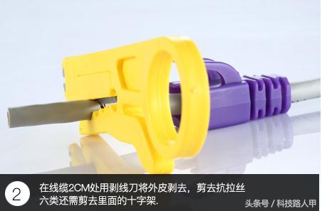

  网线水晶头的制作虽然对熟悉这方面的朋友可能非常简单,但对于接触不多的朋友制作起来就比较吃力。
如何制作网线水晶头? 图

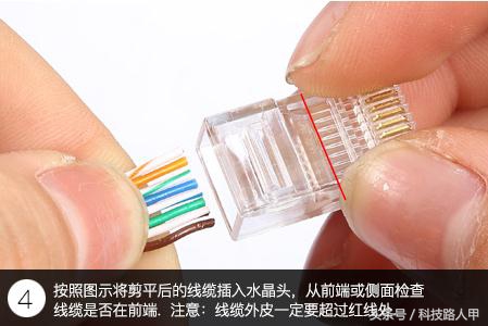

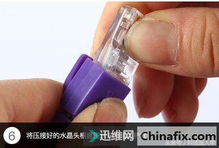

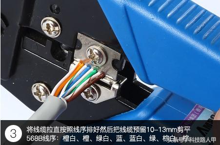

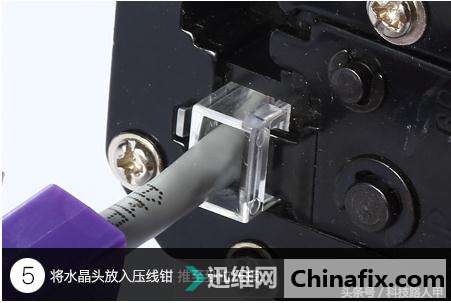

  其实工具很简单就是一个水晶头的压线钳就可以搞定,主要就是分清颜色和线序过程也并没有那么复杂。

  现在最常用的标准是:TIA/EAI 568B,还有一种是TIA/EAI 568A 他们的接线稍微有些不一样。
如何制作网线水晶头? 图
  TIA/EIA-568B: 1、白橙,2、橙,3、白绿,4、蓝,5、白蓝,6、绿,7、白棕,8、棕
如何制作网线水晶头? 图
  TIA/EIA-568A: 1、白绿,2、绿,3、白橙,4、蓝,5、白蓝,6、橙,7、白棕,8、棕

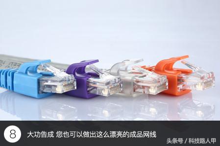

  最后完成后用RJ-45测线仪测验一下就OK了,怎么样是不是很简单呢?
