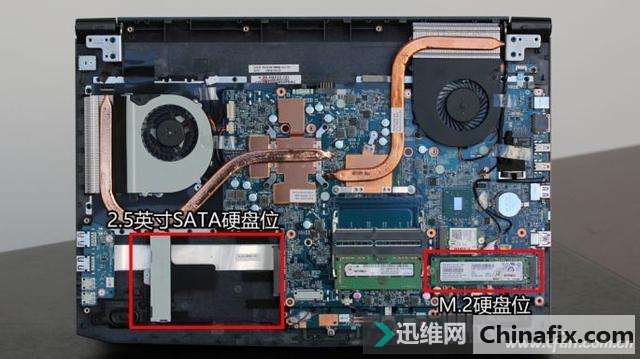

  老本升级 先看接口
  笔记本升级可不是随便买一块就行的,现在硬盘接口主要有这么几种,SATA、mSATA、M.2(SATA/NVME),买错可能连安装都有困难。
  先贴几张图,让大家区分一下不一样接口硬盘位的样子

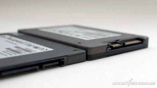

  SATA接口

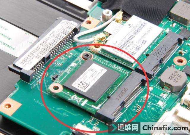

  mSATA

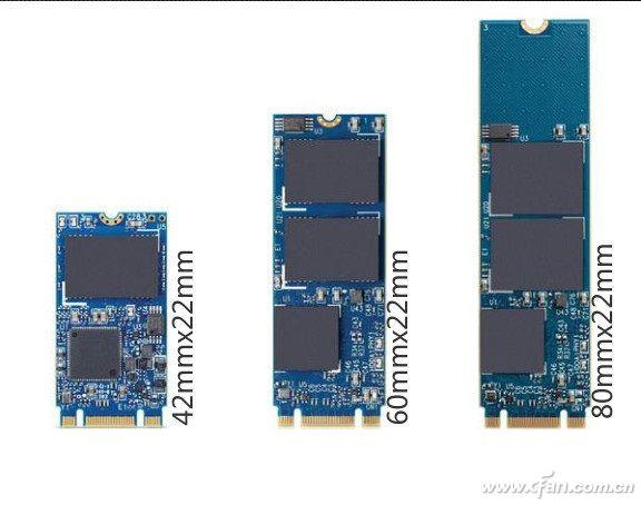

  M.2 2242/2260/2280
  其中,SATA是既有固态又有机械硬盘,其他则所有都是固态硬盘运用的接口。
  具体到升级方式,有三种方案可以供大家选择。首先看看自己电脑里究竟都有什么接口,一种都是2.5英寸的SATA盘位+一个mSATA/M.2盘位,如果是这样,那就要研究一下了,是买一个大容量的SATA接口固态好,还是买一个小容量的mSATA/M.2固态硬盘,组成固态+机械的组合?

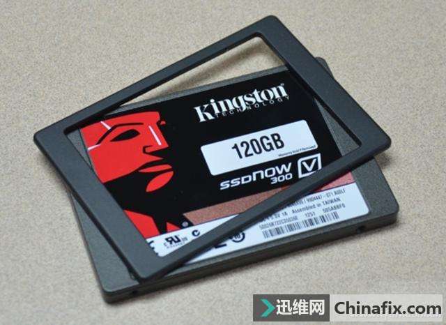

  替换2.5英寸SATA固态硬盘

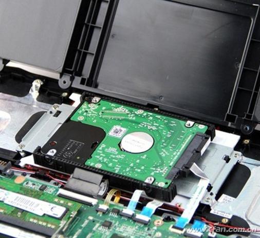

  首先要说,其实只有机械硬盘的笔记本电脑,买块标准的2.5英寸固态硬盘塞进去就行,不用考虑接口速度问题。不过,2.5英寸的机械硬盘也好,固态硬盘也罢,却需要注意这一点——最近几年笔记本都注重轻薄,很多机型的2.5英寸硬盘位都是超薄规划,也就是只能容纳7mm厚度的硬盘,好在时下的机械硬盘和固态硬盘也都是7mm厚度为主;
  如果笔记本的2.5英寸硬盘位是9mm厚度规划,那就需要用垫片了,一般买固态硬盘会送一个,可以由7mm“变成”9mm厚度。

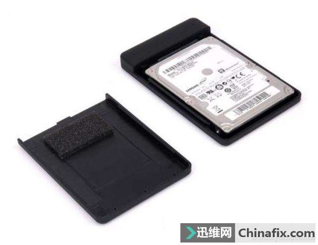

  拆下来的机械硬盘,可以买个硬盘盒当做移动硬盘运用,需要注意的是,现在移动硬盘盒基本都是按照9mm厚度规划,但是内部要么是附赠垫片,要么是有海绵垫层,完全不必担心。

  如果笔记本有mSATA接口的话要留意,这种接口现在已基本被M.2接口取代了,只是工控类设备还在运用。这样也导致一个问题,品牌的mSATA固态硬盘比较少,选择余地也小,但是千万要留意,那些不知名的杂牌货可千万不要买,毕竟谁也说不好这种杂牌产品用的储存颗粒是不是正品。

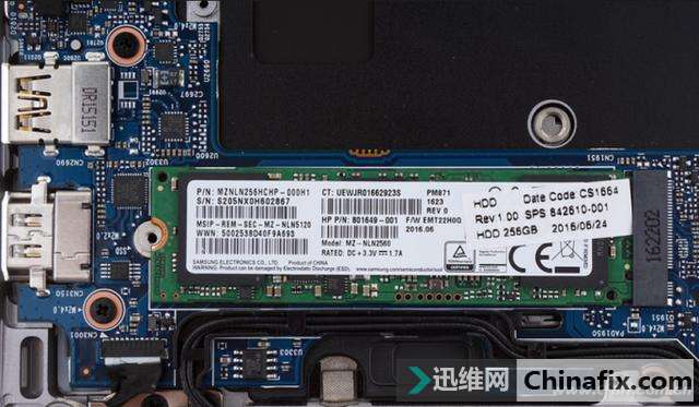

  接下来是M.2接口,这就有点复杂了,M.2接口固态硬盘其实还分为NVME总线和SATA总线两种,前者速度更快,后者和普通SATA/mSATA接口速度一样,最高就是SATA 3.0的水平。所以,在购买的时候,一定要跟店家特意说清楚要哪种,如果自己完全不懂,那就把笔记本型号告诉店家,让他帮助你查询好了。
  单接口类型笔记本怎么升级?
  最后还有一种就是超轻薄的笔记本电脑,只有M.2接口,可能是两到三个,完全取消了2.5英寸笔记本硬盘位,例如超极本等等。这种情况升级选择只有一种,更换更大容量的M.2接口固态硬盘。
