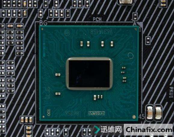

处理器

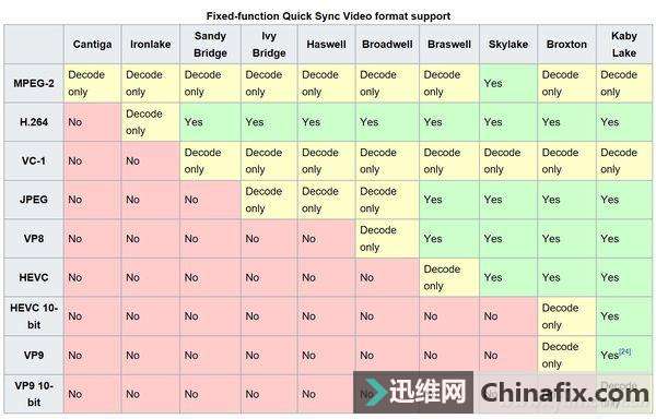

  Intel的GPU硬解技术是Intel Quick Sync Video,从Kaby Lake(第七代酷睿)开始能够硬解4K H.265/HEVC 10-bit解码(第八代酷睿开始支持VP9解码)。当然,这里说的无论是七代还是八代酷睿,其实还是指它内部的核显,这个功能时在核显上实现的。至于AMD的处理器,无论是现款的Ryzen还是老款处理器,因为没有核显并不能支持,APU部分则现款统统不能实现。

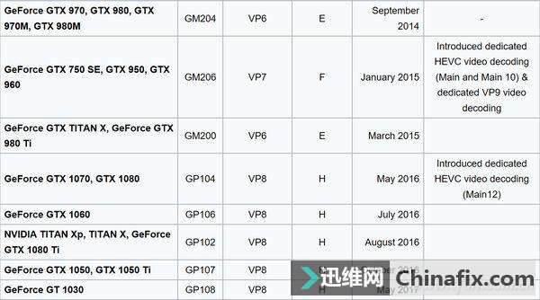

  NVIDIA的硬解技术为PureVideo,要比较好地解码4K HEVC 10-bit视频,需要PureVideo VP7或以上规格的技术。那么有什么NVIDIA显卡支持这个规格呢?最新的帕斯卡这一代,包括GP102、GP104、GP106、GP107、GP108核心,所有都配备了PureVideo VP8,硬解4K HEVC 10-bit视频无压力;但上一代就比较诡异了,只有GM206(包括GTX 950、GTX 960)支持PureVideo VP7,其他都只支持VP6。简单说,GTX 900系列只有GTX 950、960支持4K HEVC 10-bit硬解,GTX 1000系列则所有支持。
  再来说说AMD的GPU。AMD GPU的硬解技术是UVD,只有UVD 6.3或以上的版本,才能够硬解4K HEVC 10-bit视频。AMD的独显现在只有RX 400系列、RX 500系列和最新的VEGA RX系列有能力硬解,另外估计基于Ryzen核心的APU将正式支持。

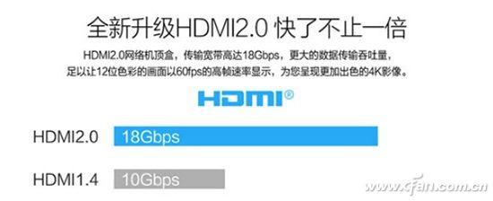

  外部接口也跟4K有关系?没办法,要尝鲜付出少了肯定不行。首先是显示输出,HDMI 2.0是必不可少的,而且是输出端和输入端(电脑、显示器/电视)都必须是HDMI2.0接口的,或者统一都是DP 1.4以上的接口才可以,否则不能支持4K@60Hz+HDR的输出能力(带宽不够);其次就是传输接口,不比如用移动硬盘拷贝的4K电影,至少要运用USB3.0接口才能满足4K电影的传输要求,USB 2.0那480Mbps的传输速度根本不够看。

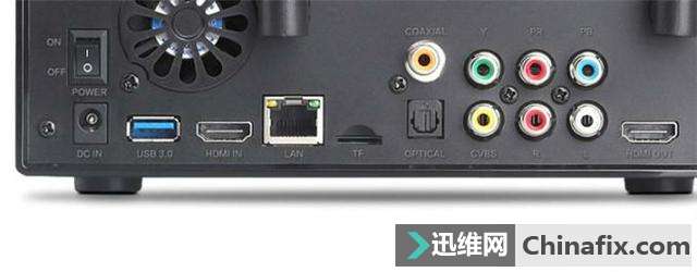

低价4K能实现吗?
  答案是能,有两种方案,第一种是专用的视频播放盒子,山寨的产品大约是300元左右,缺点是质量未知,且用途单一;第二种就是等年底的Gemini Lake处理器——也就是新一代Atom处理器上市,搭配这种处理器的超小PC/集成处理器的mini主板一样可以实现完整的4K解码播放,而且可以实现一般电脑的运用操作。而且这两种设备都具备完整的输出接口,包括视频输出的HDMI 2.0,外部储存设备的USB3.0/3.1接口,这样就可以大大降低了4K的门槛,当然了,一个支持4K辨别率的显示器/电视无论如何也省不掉的。
