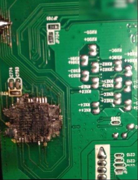

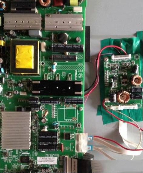

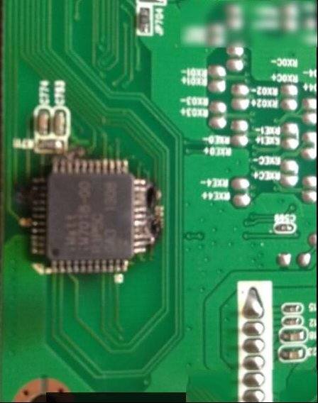

    收到同行送来的故障机壹台康佳电视,故障是背光时亮时暗,开机查发现背光电路块及其电路板都烧焦,无法安装集成块,就用万能背光驱动板代换后背光正常,但是图像亮度严重不足,加大背光电压图像没有变化。
       于是调节电流了,把背光电压从95V提高到125V,背光亮度可以增加,但是图像的亮度没有变化。当背光电压调到100V以上时,灯条的散热板严重发热,温度很快上升到不低于80度。

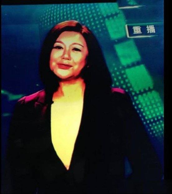

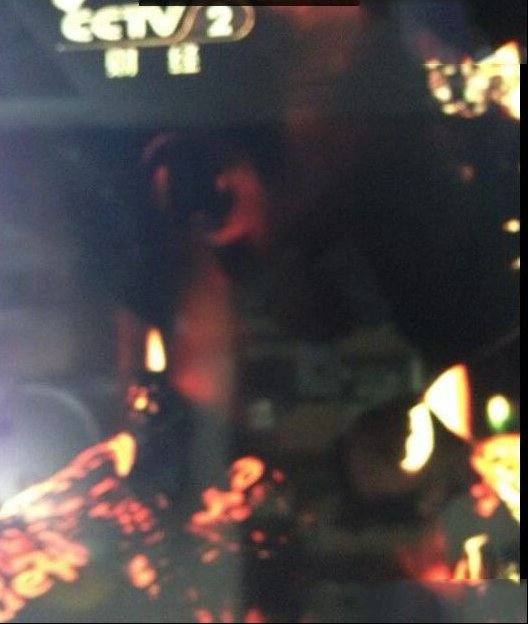

  亮度太低了,如下图所示
  就是这样的图像
  代换的背光板
  拆下来了的电路板
  背光控制块
