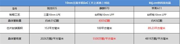

  此前,笔者在谈到麒麟970时提到一个看法,它集成的55亿颗晶体管数量是骁龙835的1.77倍、是A11(43亿颗)的1.28倍,代表华为的芯片规划能力顶尖。
  但也引来不少争议,有质疑华为牺牲芯片面积而狂堆晶体管,“胜之不武”。
  恰逢TechInsights更新了对苹果A11的分析,其芯片封装为89.23mm2,事情一下变得明朗起来,那我们就来对比一下晶体管密度。
  麒麟970的100平方毫米来自柏林发布会的官方Spec宣传单,骁龙835的数据来自公开资料。
  麒麟970的5500万颗/平方毫米不仅超越了苹果A11,更是两倍碾压骁龙835。虽说不能直接和性能划等号,但足以证明华为麒麟团队对台积电10nm工艺的超强把控和超一流的芯片规划能力。

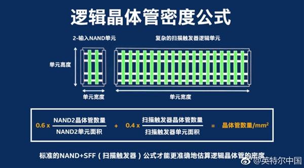

  2、本文中的晶体管密度算法非常的粗略,其实更精确的应该参照半导体大师Intel的公式,只是相关数据欠缺,也就无从深究了。
↑↑↑Intel的参考公式
