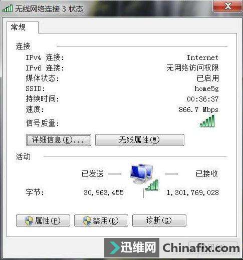

  顺便说一句,同样的道理,像802.11ac这种级别的无线路由器,连接速度也取决于双方的设备——路由和客户端都支持433Mbps,那就就能以满速运行,如果路由支持866Mbps连接速度,客户端只支持到433Mbps,那么也只能以最低速度433Mbps连接。

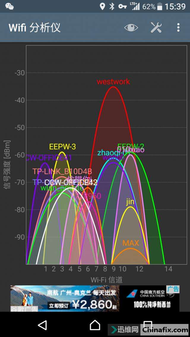

  前面说了,除了信号频段要5G还是2.4G的问题之外,还一个问题就是信道问题。信号频段相当于你选择不一样的路线,而信道相当于你走在高速的哪条车道,有的车道车多自然就拥堵,车少自然就畅通。

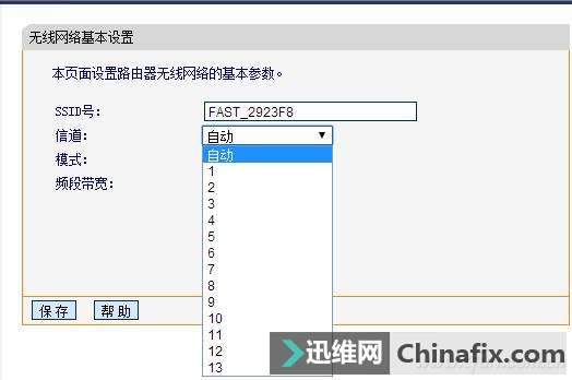

  这个可以通过手机软件来检测,找到最好的信道设置,手机的使用商店搜索“无线WiFi分析仪”就能找到这个软件,运行APP后,就能直观了解到哪些信道Wi-Fi多,这样可以手动调整Wi-Fi运用信道占用少的,然后在路由器里找到相关设置手动修改信道即可。

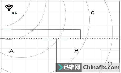

  无论是什么路由器,如果你把它放在桌子底下、角落里,甚至是弱电箱里,信号不可能会好,无论是什么路由都是如此。角落里的路由器在信号覆盖,末端连接能力上,都要衰竭不少“能力”,这种情况下,网速时快时慢几乎就是“常态”了。所以最好把路由器放在适当的位置,比如尽量在屋子的中央,或是开阔地,减少信号折射、阻挡。当然,如果是路由本身的覆盖不能满足全屋,那适当添置AP补充覆盖也是必要的。
