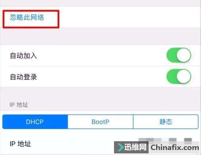

  ②如果以上方式无法搞定,你需要打开【设置】-【Wi-Fi】,点击已经连接的网络后面的感叹号图标,选择【忽视此网络】,接着重新连接该网络,看看是否能连上。

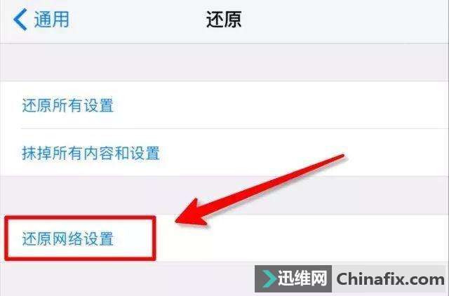

  ③如果以上方式都没办法搞定,进入【设置】-【通用】,拉到最下面,点击【还原】,选择【还原网络设置】,输入解锁密码等待还原重新启动,重新连接无线WiFi一般就可以搞定了。

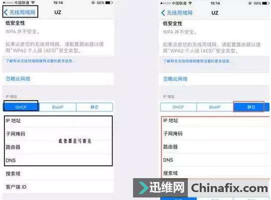

  ①在手机的设置—无线局域网中里点击连接的WIFI,然后将DHCP中的IP位置、子网络遮罩、路由器、DNS数字记下来,然后切换到静态里面将这些一模一样的输入进去,轻松搞定wifi断线和卡慢的问题(前提是路由器没有问题哦)
  或者直接打开已近连接的wifi,打开静态IP功能,把DNS1改成114.114.114.114,DNS2改成180.76.76.76。
