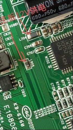

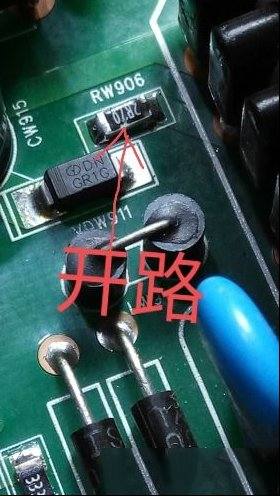

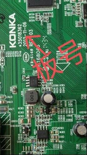

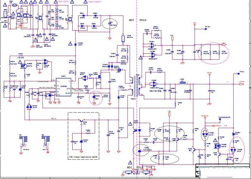

    收到同行送来的故障机壹台康佳LED42F3700NF液晶电视,机器上电三无,待机指示灯亮,键控,遥控操作无任何反应,打开后盖,习惯性检测输出电压,查24v稳定正常,查12V不稳定,在6V~10v间重复跳变。常规思路①稳压部分有问题,②12v负载有问题。测12v负载无明显短路,用手摸各芯片温度正常,认为主板问题可能性小,转查稳压部分。测完稳压部分的主要二三极管和贴片电阻没发现有问题,维修陷入僵局,细想一下,24v正常,12跳变,是不是主板过流电源保护呢?断开主板供电L805.主板不工作,测24v变12v且稳定,测12V变6V也稳定,于是认为主板过流。在主板部分查了一个晚上查不岀所以然,维修再陷入困境,转回头查稳压部分,认为稳压元件变值测不岀来,采用代换法代换了稳压部分的二三极管和稳压元件,还是不行,几度想放弃了,无意中测了一下RW906,怎么不通啊,换上一颗贴片2.7欧电阻,开机一切正常。
