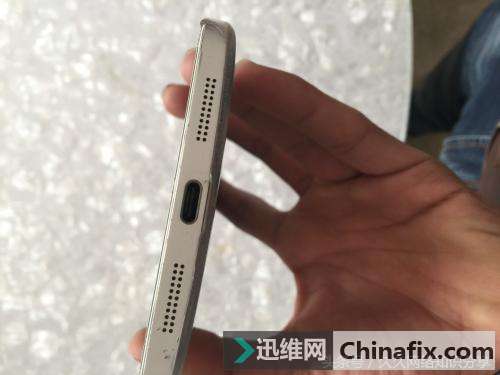

手机充电接口智能手机本身上的充电接口充电器的连接线充电器头手机内部电池手机自身系统rom
  如果上述合并为两个部分,一个是硬件系统包括了智能手机的充电接口、充电器的连接线、手机内部电池和充电器头,一个是软件系统就是自身手机系统rom.

4、尝试更换手机充电接口,如果能充电,就是充电接口问题。直接换掉就好。
