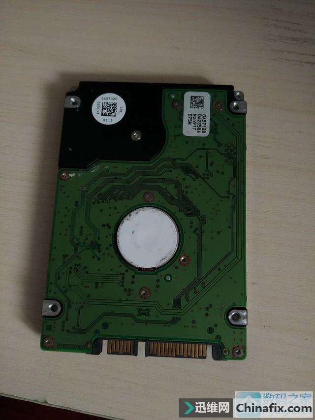

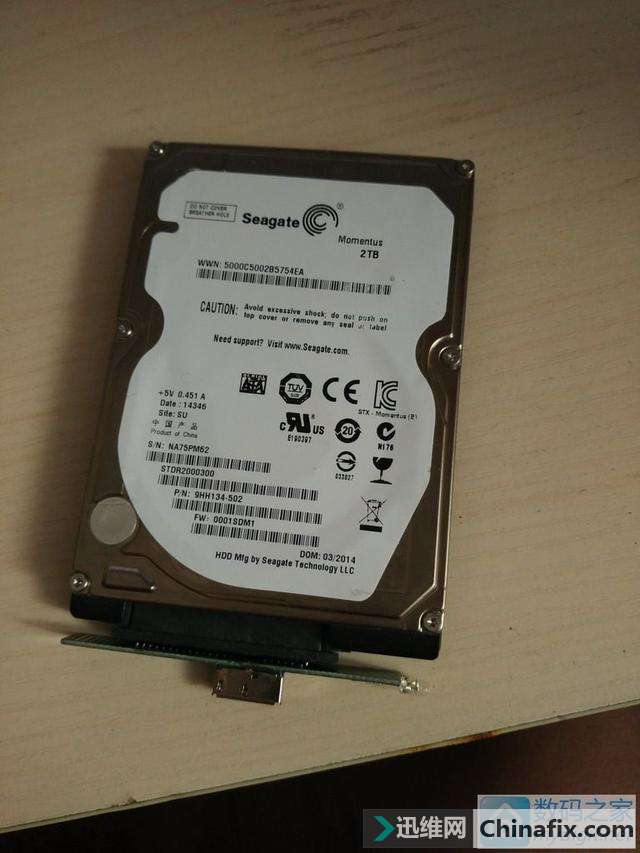

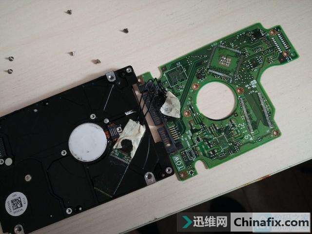

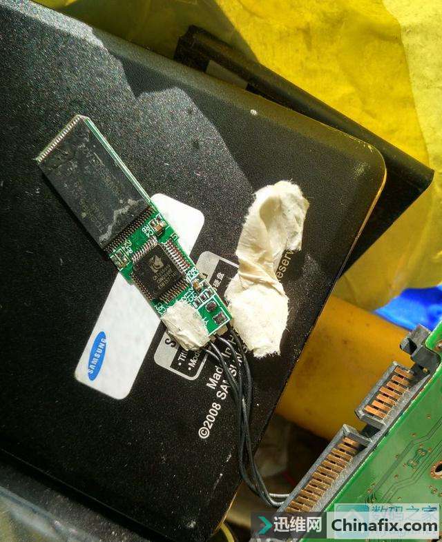

      地摊收的。插电脑识别为2T但发现硬盘无转动的迹像,copy东西巨慢,拆之,这种可比那种在移动硬盘盒里飞线个扩容优盘加水泥或铁块压重的高级。里面可是真有个硬盘。继续硬盘,原来是把飞线优盘隐藏到硬盘pcb背面飞线到sata接口。。sata tousb转接卡上也没有啥元件只有个灯直通sata飞线优盘。

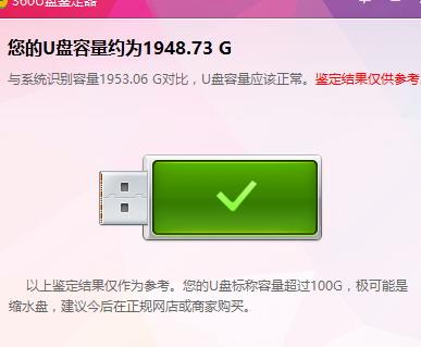

  360U鉴定此盘为真。360鉴定不出来真假,360这个就豆着玩的上面有标明鉴定结果权供参考。

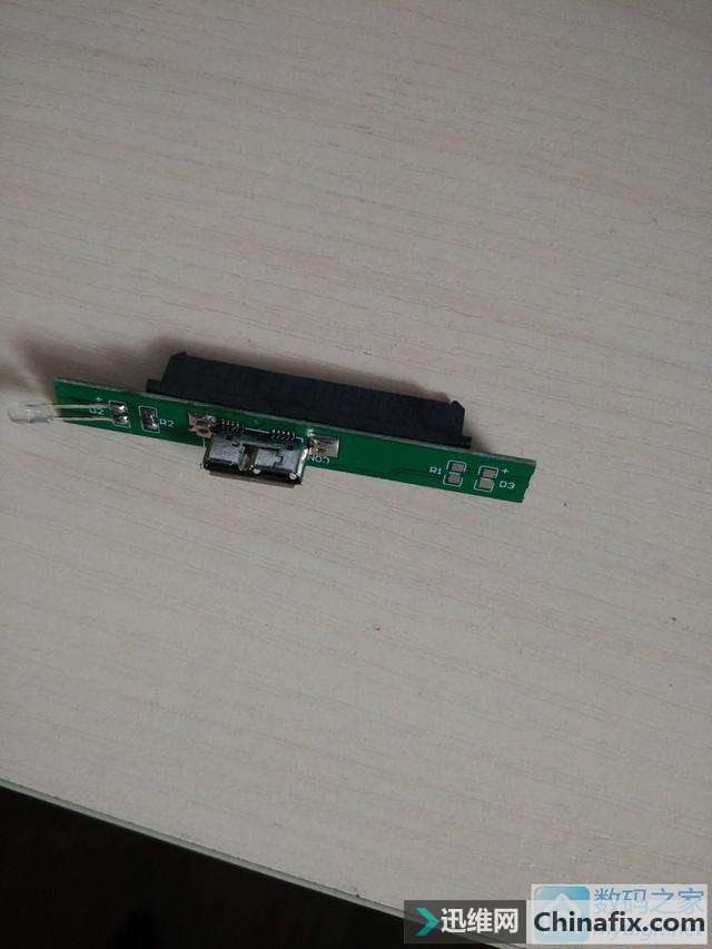

  还有一点就是这个sata to usb的转接板上只有一个led没有任何其它元件直接式的。既然有这种转接板,说明是专门为这种假盘开的板。看来这种假数量会很多。
