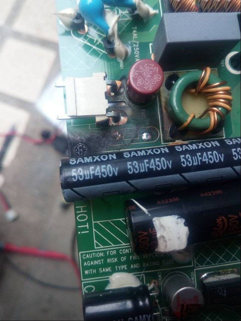

摘要: 收到同行送来的故障机壹台康佳LED46R5100DE液晶电视,故障表现为开机没有反应,开盖查看炸得还蛮凶的,保险F901 3.15A/250烧得不见了,黑了一片。限流反馈电阻FR913 0.12Ω/2w裂了,PFC电容CF917 CP919 68UF/450V*2暴浆,PFC斩 ...

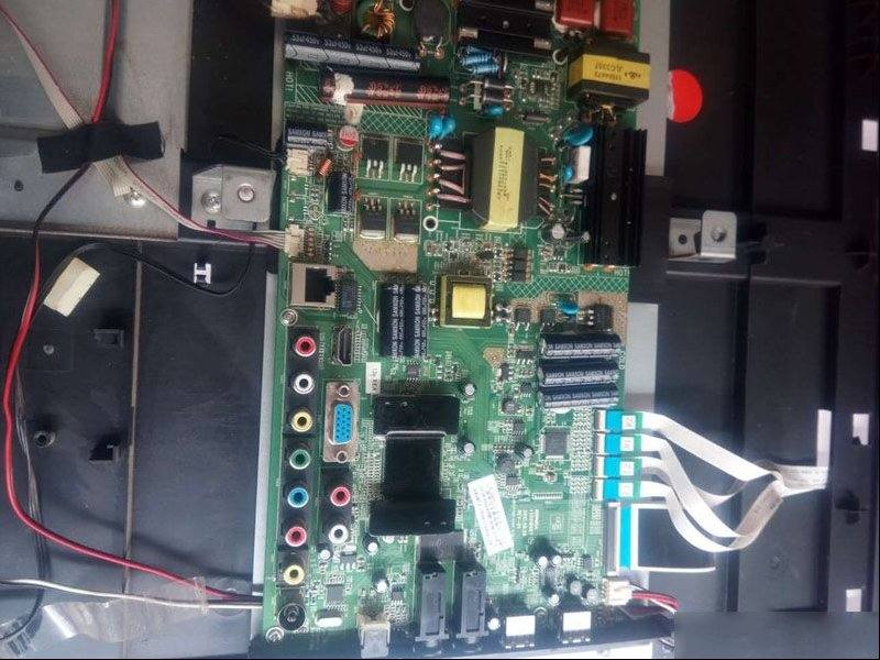

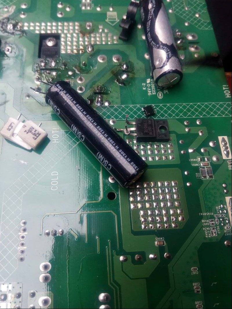

    收到同行送来的故障机壹台康佳LED46R5100DE液晶电视,故障表现为开机没有反应,开盖查看炸得还蛮凶的,保险F901 3.15A/250烧得不见了,黑了一片。限流反馈电阻FR913 0.12Ω/2w裂了,PFC电容CF917 CP919 68UF/450V*2暴浆,PFC斩波管VF903 击穿 PFC电源管理ICNF903 FAN7930C损坏。 除FR913 0.12Ω/2w没有,用0.68Ω/0.5W*4并联代换。其他元件都有全部更换。检查电源其他相关元件正常。

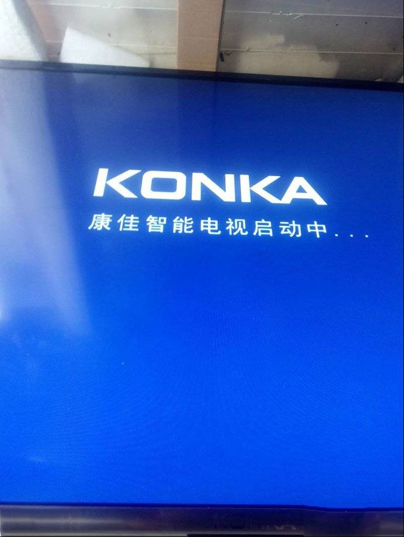

        个人推断原因应该是市电电压高烧的,检查PFC取样电阻正常,不应该是PFC失控烧。通电测试机子 380V 12V 25V正常恒流电压是47V.试机老化3小时正常。
