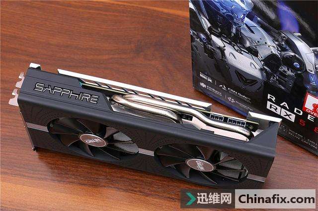

显卡:蓝宝 RX580 8G D5 超白金 OC

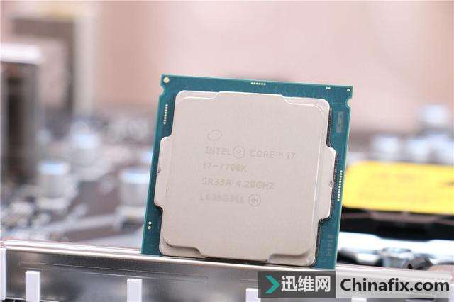

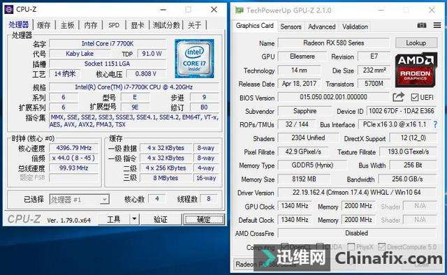

  处理器 来自 i7-7700K,采用 14nm 工艺制程,默频 4.2G,睿频 4.4G,单核最大睿频 4.5G。

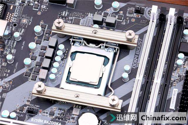

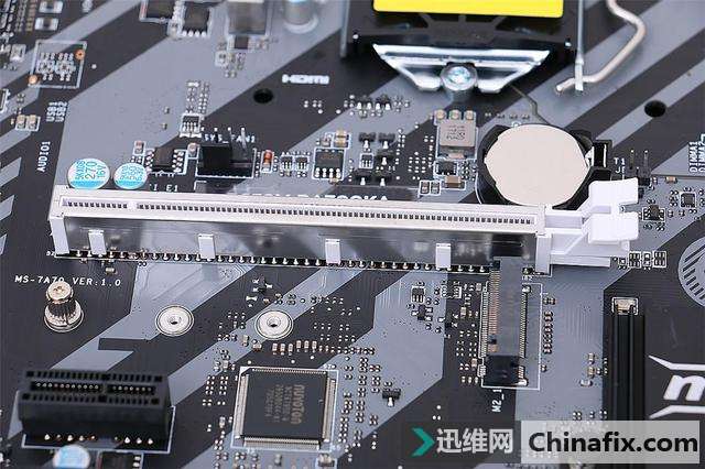

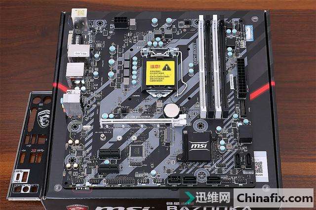

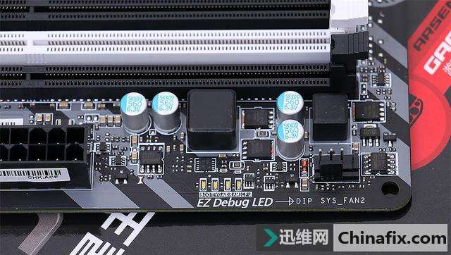

  手上这款微星 B250M BAZOOKA 基于 Intel B250 芯片组,M-ATX 规格,支持第6代/第7代 Intel Core i3/i5/i7 处理器以及 LGA1151 Pentium 和 Celeron处理器,搭配K系列 处理器 虽然无法超频,但 i7-7700K 默认高频率已经非常给力,比 i7-7700 强不少。

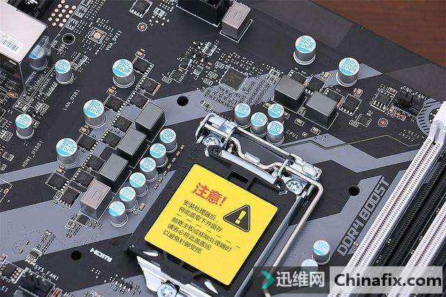

  主板运用六相供电规划,即运用上最高端的 7700K 依然稳定。
  主板 PCIE x16 插槽用上了金属加固规划,主要是防止插槽破坏,另外也能减少电磁干扰。

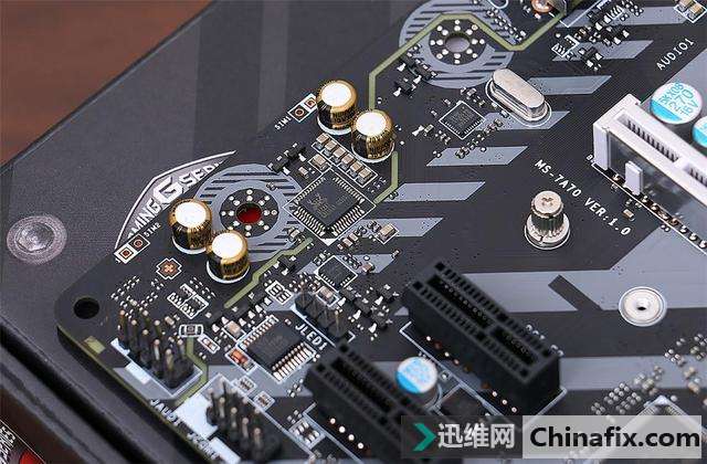

  主板音频部分运用了独立分割线规划和 CHEMI-CON 日系音频电容,分割线通电后可发光。

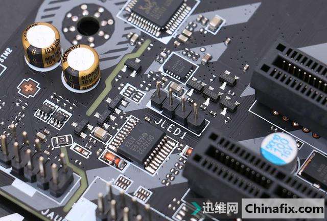

  音频系统旁边的“JLED1”接口正是炫光系统接口,将外置 RGB 设备连接到这个接口就可以运用 MSI GAMING APP 控制灯效。这个接口的插针比跳线插针短一点,从外观上也很容易辨别。

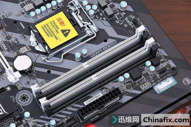

  四条内存插槽,双通道模式可支持扩充到最大64G,内存频率支持最高 DDR4-2400,DDR4 BOOST 技术将内存与 处理器 之间专用的独立传输线路与其它组件分离开来,确保 DDR4 传输纯净的电子信号从而优化系统性能和稳定性。
  用于快速锁定问题的EZ Debug LED,比传统侦错灯更加直观,一目了然,不用翻看说明书。

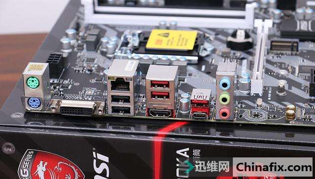

  IO 接口一应俱全,千兆有线、USB Type-C 都没有缺席。

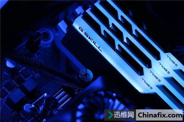

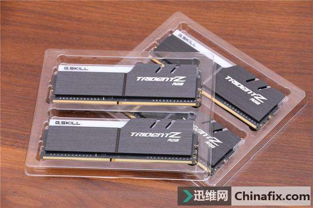

  内存来自芝奇 幻光戟 DDR4-3200 32G 套装,4条8G组成32G,在 B250 芯片组上可以运行双通道模式,内存顶部的 RGB 灯带支持软件控制灯效。

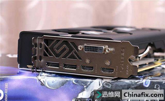

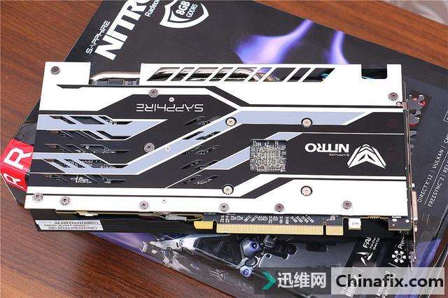

  显卡来自蓝宝石 RX 580 超白金 OC 8G,双风扇支持自行拆卸清洁灰尘。
  金属背板加强散热,防止显卡弯曲外加保护 PCB 背面元件还能提升颜值,显卡需要外接 6+8pin 辅助供电。
  输出接口提供了 DVI + 双 DP + 双 HDMI。

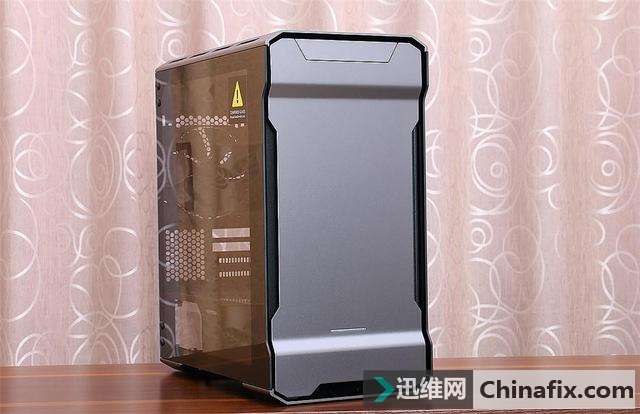

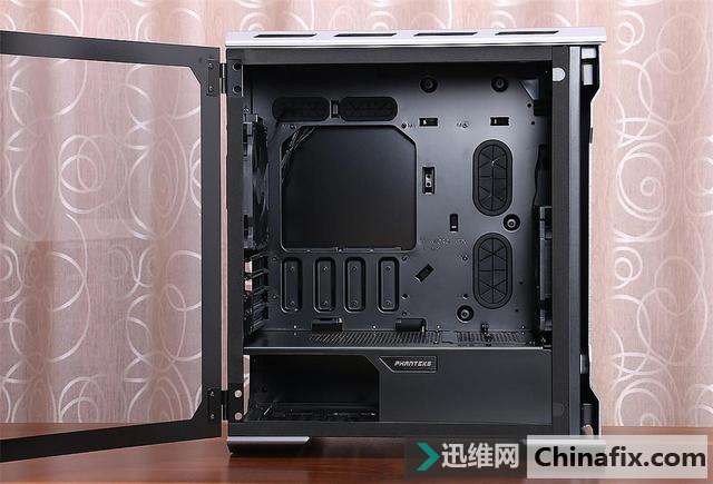

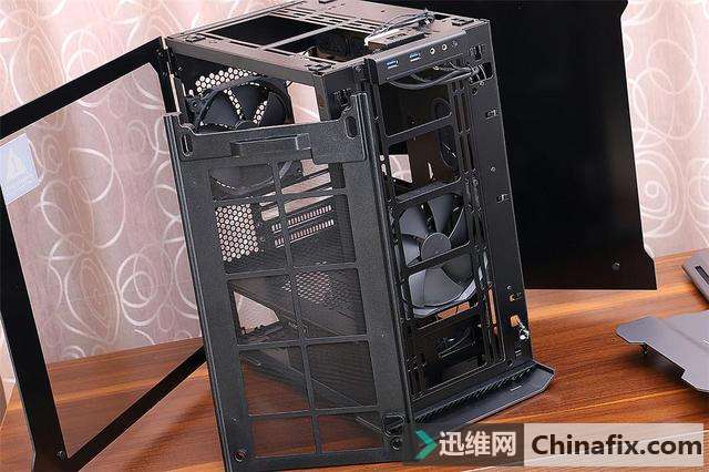

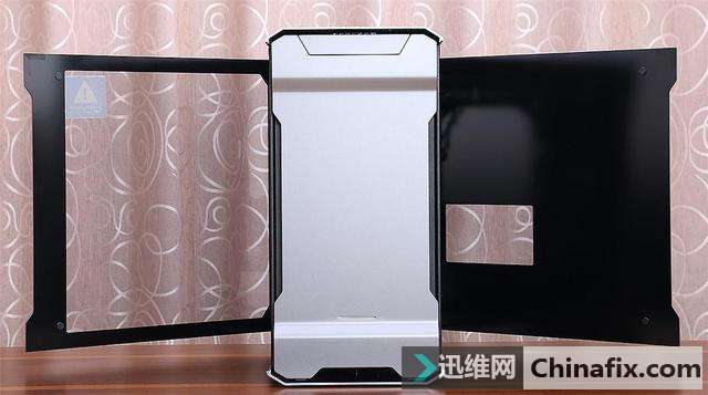

  机箱来自追风者 314ETG 进阶版,外铝内钢结构,外壳运用 3mm 阳极铝材,侧板是 3mm 全钢化玻璃。
  机箱玻璃侧板采用双合叶式规划,转轴在机箱后方,前方则通过磁吸固定,开侧板不需要拆螺丝。左侧玻璃透明规划便于展示硬件。
  机箱内部空间宽敞,为安装高性能配件提供了基础。
  顶部面板和前面板采用可拆卸规划,铝面板后面是过滤网,机箱前面可以安装 280mm 或 360mm 水冷排,顶部预留的水冷排安装位,除可安装水冷排以外还可安装2个 120mm/140mm 风扇。

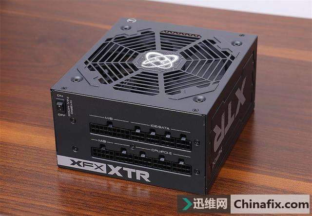

  电源来自 XFX XTR 750 750W 金牌全模组电源。

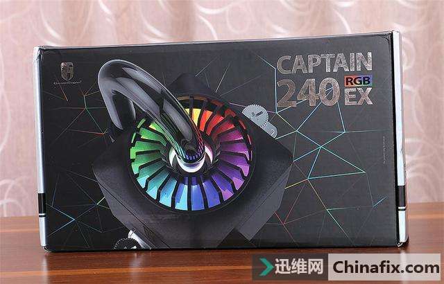

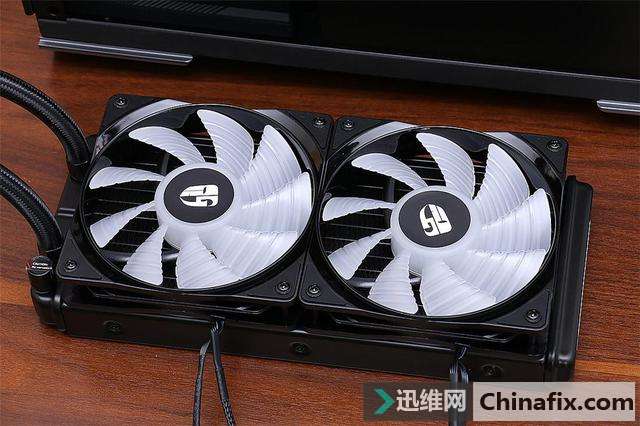

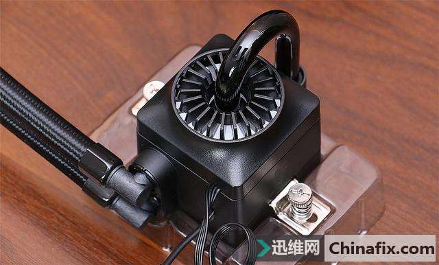

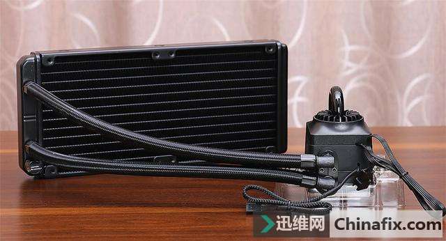

  处理器 散热器来自九州风神船长 240EX RGB。
  240mm 冷排兼容大部分机箱,冷头与冷排之间运用橡胶软管连接,表面包了尼龙网。

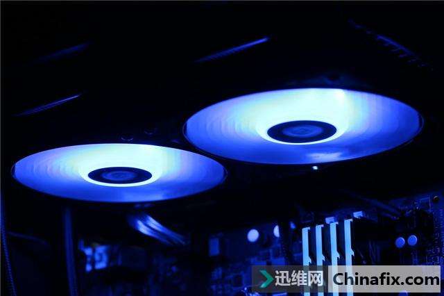

  外露玻璃水管是船长的标志性外观,冷头运转的时候可以看到水流,冷头顶部灯片下面是 RGB LED。连接方面,水泵端子运用 3pin 连接线,水泵转速 2100 RPM 左右。
  散热器自带两只白色扇叶风扇,风扇用的是 4pin 端子,支持 PWM,转速在 500-1800 RPM 之间,风扇四角设有减震橡胶。

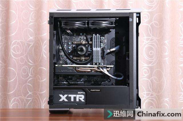

  接下来进入装机环节,先装好 处理器 和散热器扣具。

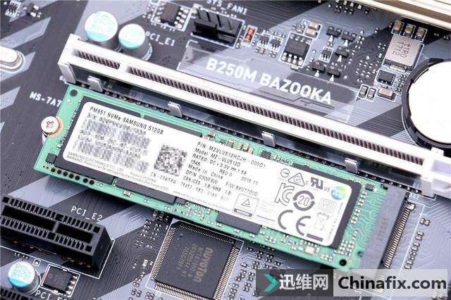

  显卡插槽下面的 M.2 接口支持 PCI-E 3.0 x4 通道,同时也兼容 SATA 6Gbps,这里安装了一块三星 PM951 512G SSD。
  电源用上了定制镀银模组线,装机走线不在话下,直接上一张安装完成图。
  开机一次点亮,之后安装了系统和驱动程序等等。

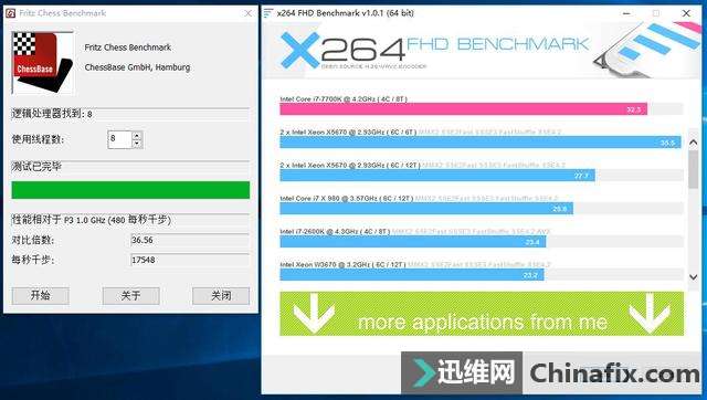

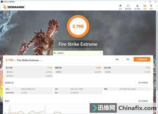

  下面对 处理器 和显卡进行了简单的测验,一切正常。

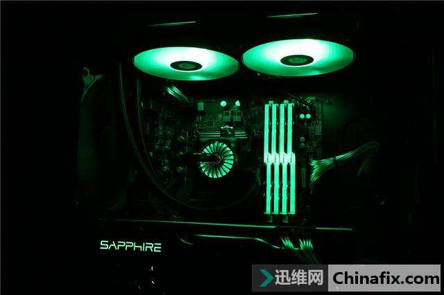

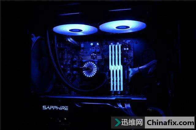

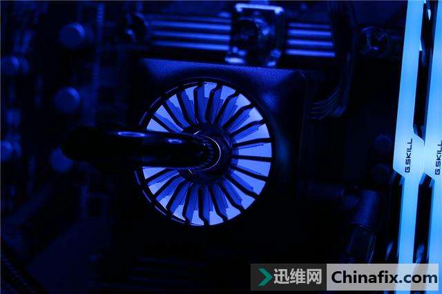

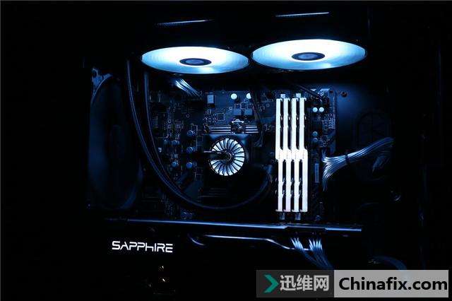

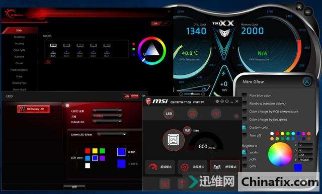

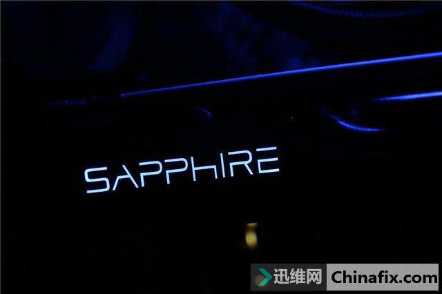

  既然是炫光 RGB 小钢炮,那么 RGB 灯效当然不能缺席,通过微星 GAMING APP 可以控制散热器的灯效,而内存和显卡单独安装了对应的软件。
  下面来一组灯光效果图。
  灯效细节特写。
