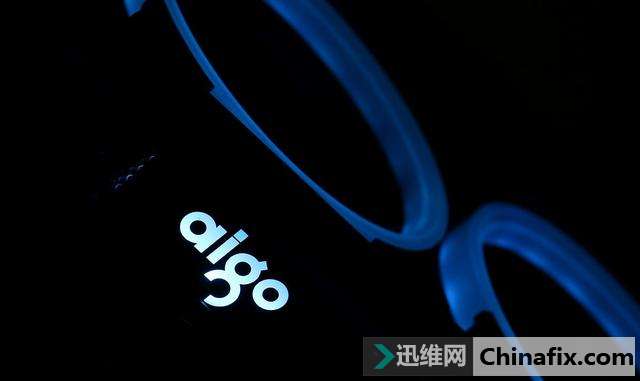

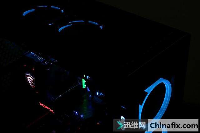

      话说最近 DIY 圈都流行 RGB 主机,这次楼主也凑凑热闹,装收到其他维修同行的一台 RGB 主机玩玩,这次从主板到内存再到机箱所有都支持 RGB 灯效,一开始先来点成品图和特写。

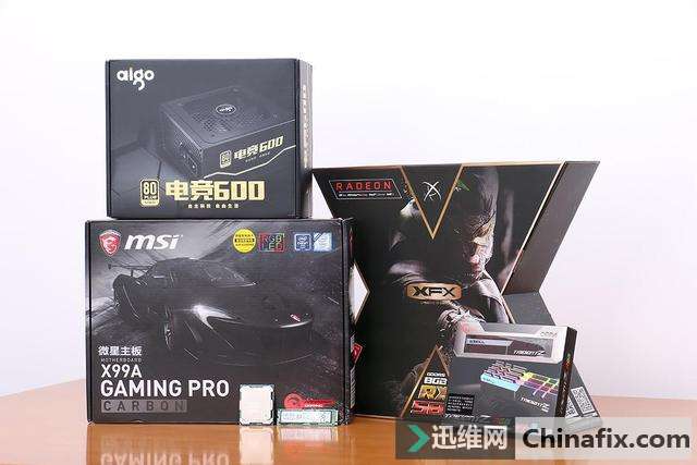

  看完灯效,下面给大家分享一下装机的过程,下面先来个全家福。

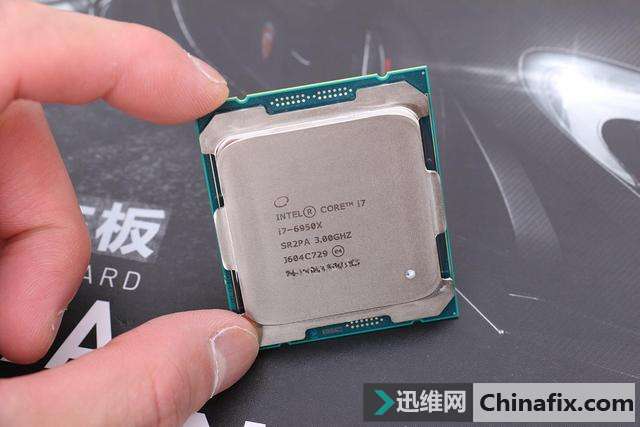

  处理器 来自 Intel 旗舰 i7-6950X 至尊版,10核20线程规划,默频 3.0G,最大睿频频率 3.5G,提供多达40条 PCI Express 通道数。

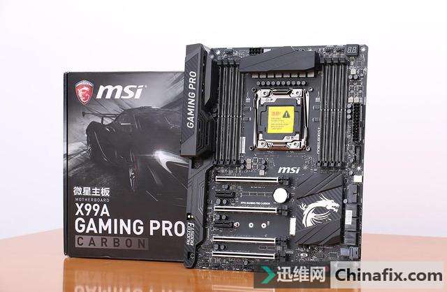

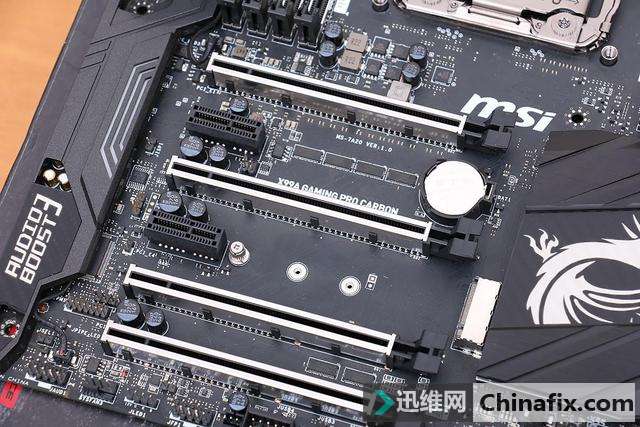

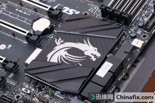

  微星 X99A GAMING PRO CARBON 基于 Intel X99 芯片组,支持 LGA2011-3 接口处理器,支持 Intel Turbo Boost Max 3.0 技术。外观上采用碳纤维黑色风格规划,标准 ATX 版型并用上了8层PCB。
  处理器 8相数字供电并用上了Ti电感以及黑金电容等高规用料。8条 DDR4 插槽,支持总共最高 128GB 内存,最高支持 DDR4 3466(OC),4通道内存架构,支持 Intel XMP,所有内存插槽都用配了金属护甲。
  4条PCIe 3.0 x16 插槽,支持x16/x0/x0/x0,x16/x16/x0/x0,x16/x16/x0/x8 以及 x8/x16/x8/x8 等多种模式,支持三路 SLI 以及三路交火,金属护甲规划可以防止插槽变形。

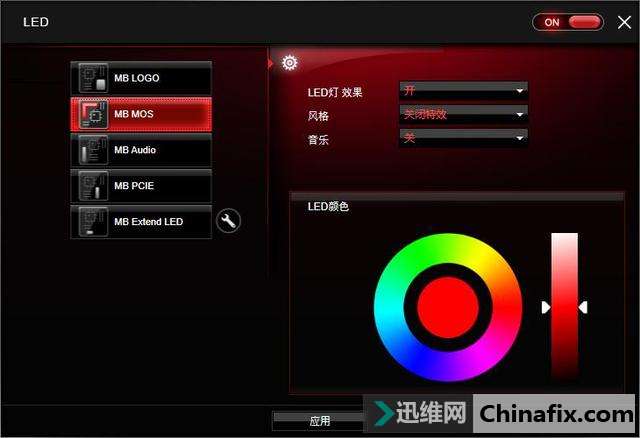

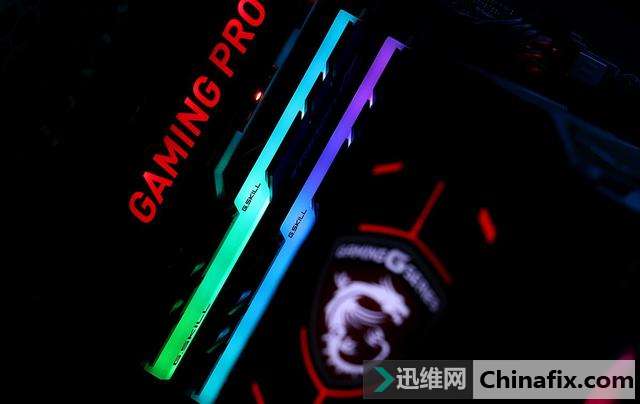

  芯片组散热片上的龙形图案和周围的一圈灯条在通电后可以发光并可通过 MSI GAMING APP 设置灯效颜色。

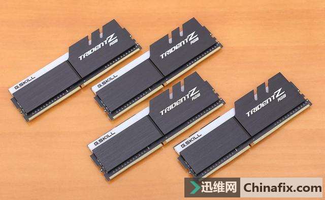

  内存用上了芝奇 Trident Z RGB DDR4 3200 CL16 32G 内存套装,8G*4组合。

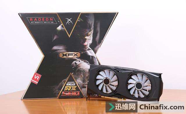

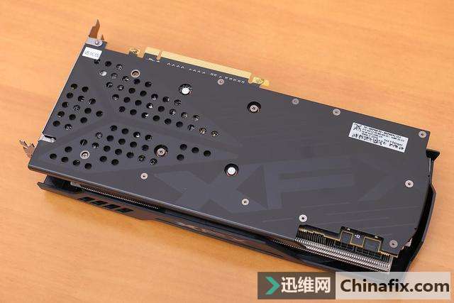

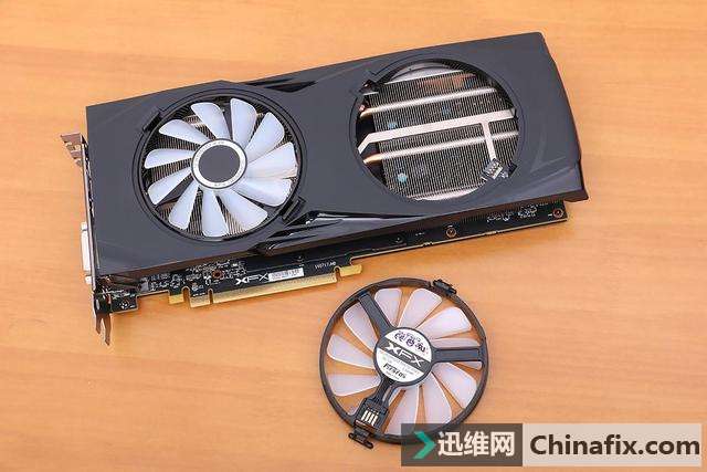

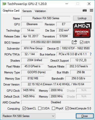

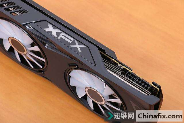

  可惜手上没有支持 RGB 灯效的显卡,不过这款 XFX RX580 8G 黑狼进化版显卡风扇也是带灯效的,只是不能调色而已。
  显卡侧面的 XFX LOGO 同样内置灯效,显卡运用 8+6pin 供电规划。
  风扇免工具拆卸规划,方便除尘之余还可以更换其它灯光颜色的风扇,标配的风扇是红光,另有蓝光和白光的风扇可选。

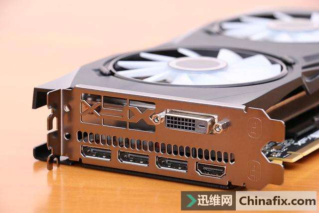

  显卡输出方面提供了 DP*3+HDMI+DVI 的组合。
  全金属背板防止显卡弯曲也能提升散热效果。

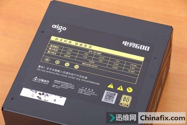

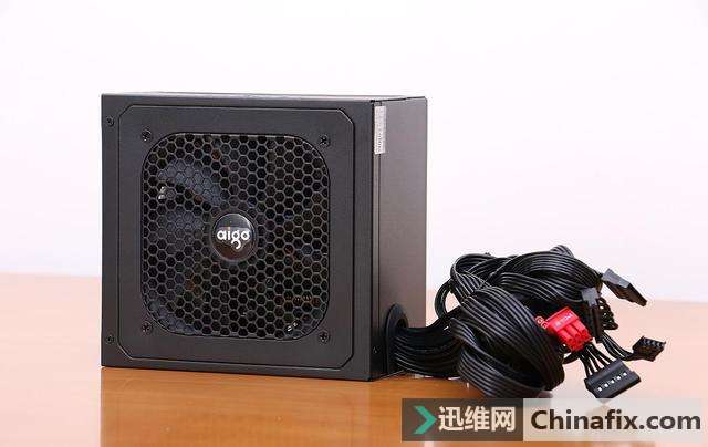

  电源来自爱国者电竞600 600W 金牌电源,12cm风扇大风车规划。
  电源运用单路12V输出,其中12V输出达到 600W,适合高功率显卡平台。

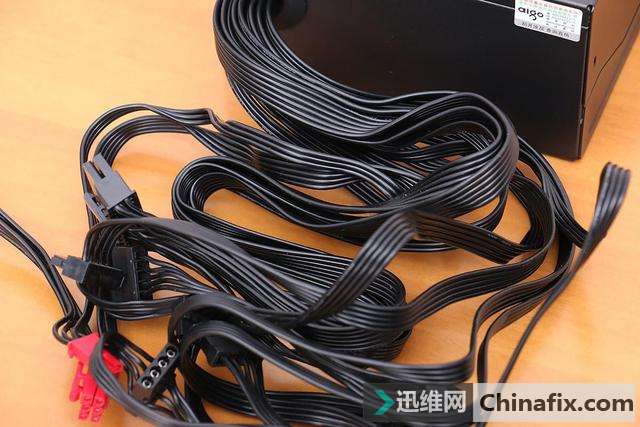

  电源线缆采用扁平线规划。

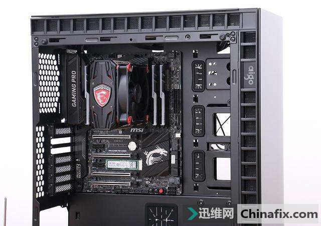

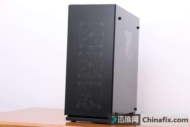

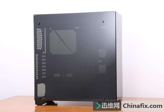

  前面说到的 RGB 机箱,来自爱国者的月光宝盒“曜”,左右侧板+前面板+顶板四面全侧透钢化玻璃规划,内部硬件一览无遗。
  机箱玻璃运用 4mm 黑色钢化玻璃,在没有开机的情况下还隐约透着些神秘感。

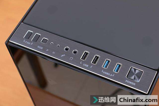

  IO 区在机箱顶部前方除了常规的开关重新启动之外还集成了风扇LED控制键和风扇调速器开关。

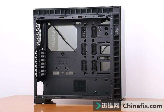

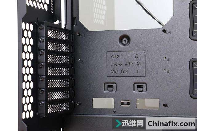

  结构方面,机箱内部空间比较宽敞,开放式下置电源规划,预留了水泵位,支持 ATX,M-ATX 以及 ITX 规格主板。另外机箱边缘都运用了卷边的规划,装机不会伤到手。

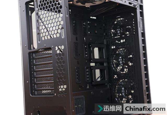

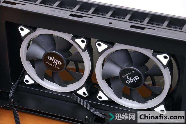

  散热扩展方面,机箱前部已经预先安装了3把 12cm 极光 RGB 风扇,顶部预装了2把,机箱前面板可以支持安装 360mm 冷排,顶部可装 240mm 冷排,背部风扇位支持安装 120mm 冷排。

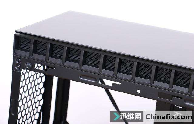

  机箱运用隐藏式风道规划,冷风从机箱前方左右两侧进入,从上方和后背排出。
  7个 PCI 扩展槽,挡片运用可拆卸规划,机箱宽度可以容纳下高度在 170mm 以下的 处理器 风扇以及长度在 410mm 以下的高端显卡。

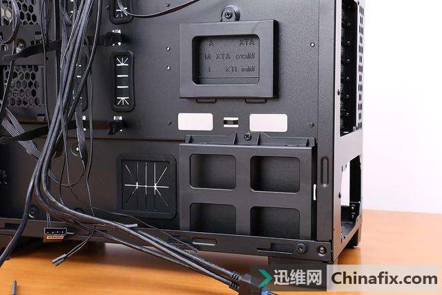

  储存扩展方面,机箱的硬盘位置所有采用节省空间的挂载式规划,总共提供了SSD*3+HDD*2共5个扩展位。

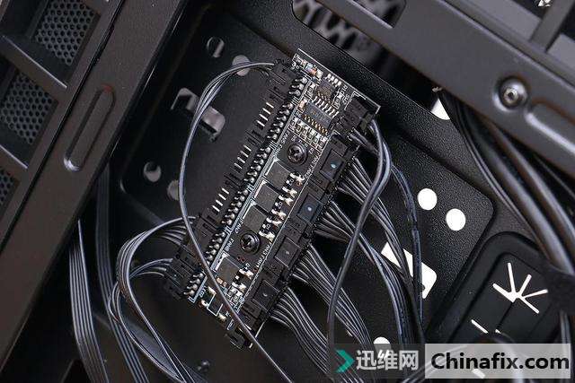

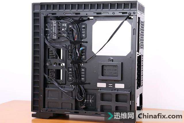

  机箱背面的控制板用于控制预装风扇的转速以及 RGB 灯光,控制板上有充足的接口可扩展更多的 RGB 风扇。

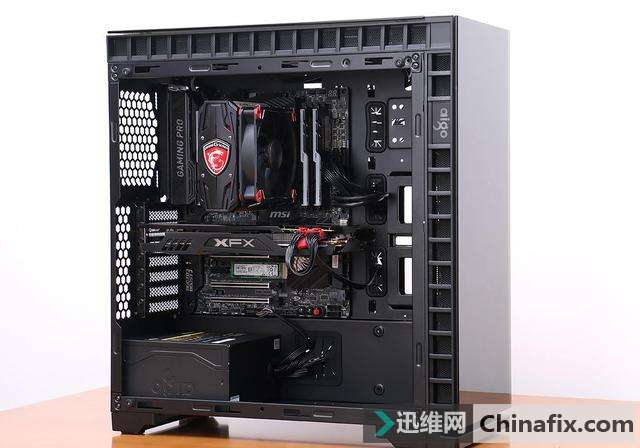

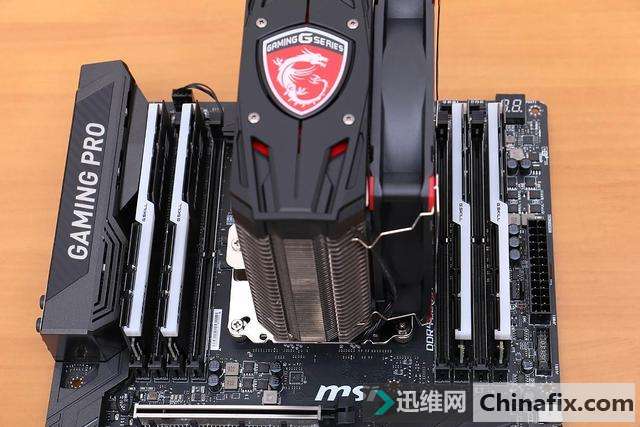

  下面开始装机,装上处理器、散热器以及内存等等不在话下。主板支持四通道,各边各插两条内存。
  接下来将主板装箱。
  下面装好显卡电源把线也插好。

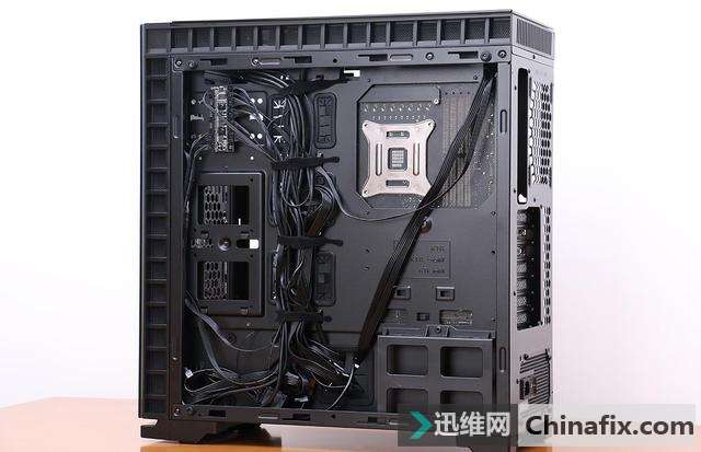

  这机箱背线空间充足,把线所有扔到后面就对了,简单理一下线就可以盖上侧板。

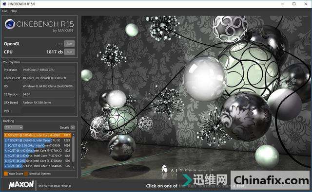

  这次装机比较顺利啊,一次点亮,作为 Intel 现在的旗舰级处理器,6950X 的性能无需多言了。

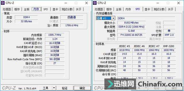

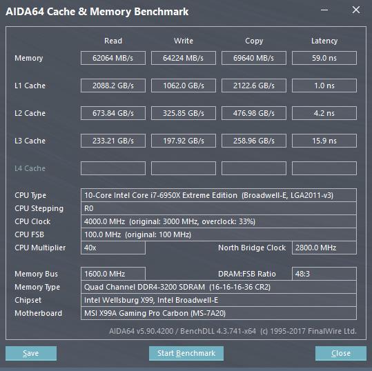

  内存 XMP 时序是 3200MHz 16-18-18-38,但我在 BIOS 设置中超频到 3200MHz 16-16-16-36 也是稳得很,四通道妥妥的。
  相比双通道,内存带宽带来了成倍的提升。

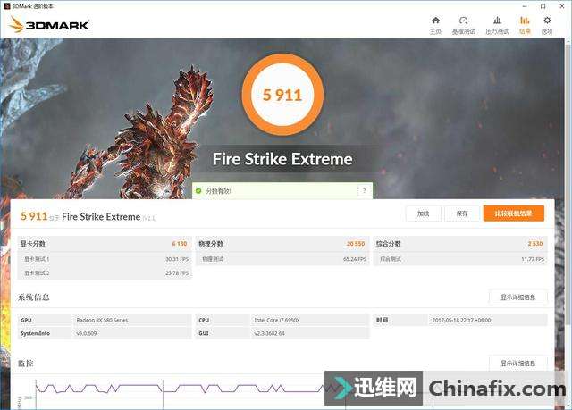

  下面测下显卡,作为 RX480 的继任者,RX580 对比上一代提升了接近 10% 的性能。
  最后提一下,微星 X99A GAMING PRO CARBON 这款主板在 MSI GAMING APP 下面可以设置主板各个位置的灯效,而芝奇的内存也可以自定义灯效,加上机箱本身的 RGB 控制按钮,要组合出自己喜欢的颜色并不是什么难事,好了,这次分享先到这里,感谢大家围观,再会!
