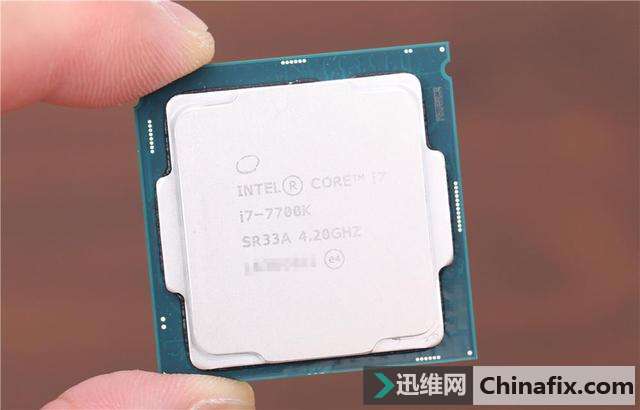

处理器:Intel i7-7700K散片

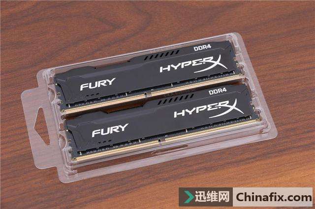

内存:金士顿 HyperX Fury DDR4 2400 32G套装

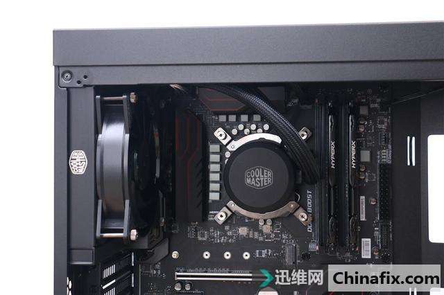

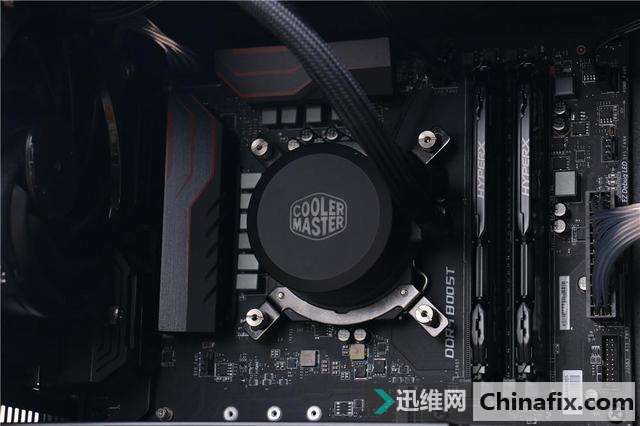

散热:酷冷至尊冰神B120一体式水冷散热器
  AMD Ryzen上市之后7700K的价格一路走低,性价比不错。

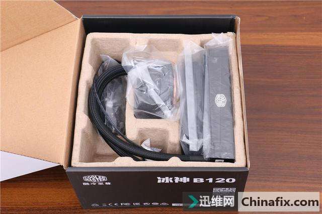

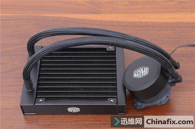

  7700K发热不低,直接上一体水。综合性能和价格而言,如果不玩超频,120mm冷排的一体水性价比较高,所以就不上240的了。

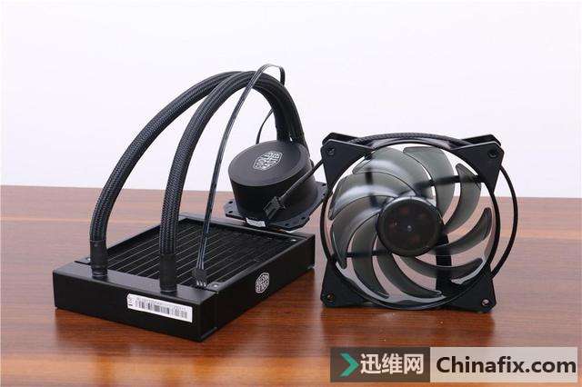

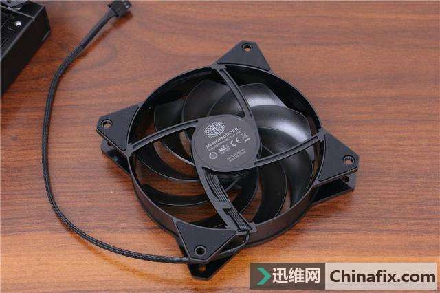

  自带的风扇四边包胶处理,风扇转速650-2000,同时兼顾了静音以及性能和寿命。
  冷排外观棱角分明,看上去比较简约。

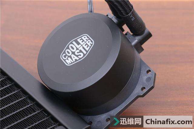

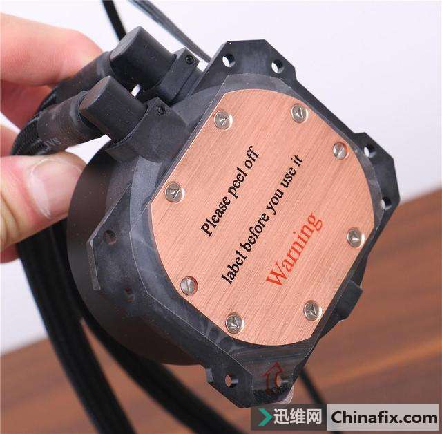

  水冷头特写,采用独立增压双腔体规划。
  全铜拉丝底座。
  FEP高分子水冷管,跟橡胶水管一样融柔软,但理论上比一般橡胶水管的蒸发率低,寿命理应会更长。

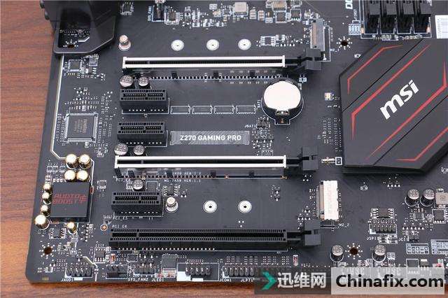

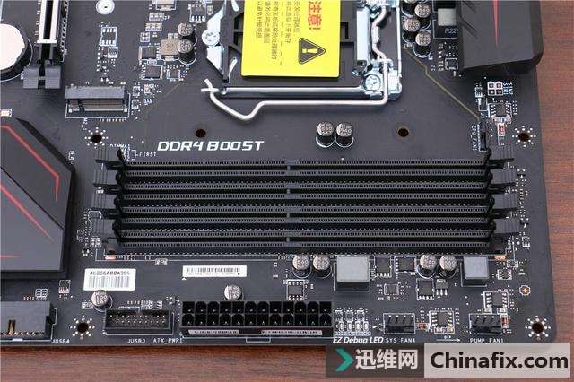

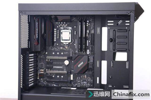

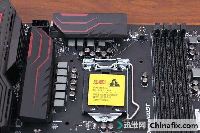

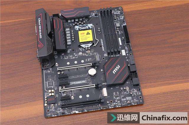

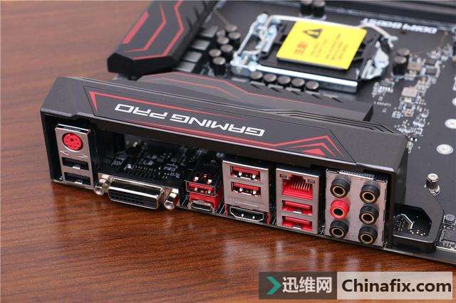

  微星Z270 GAMING PRO,入门级Z270主板,红黑配色,标准ATX版型无缩水,9个装机孔。
  供电方面虽然并不堆料,但不玩极限超频,一般家用够力了。
  IO输出部分自带装饰罩,颜值提升了不少,接口除了不带DP以外基本都齐全了。
  三条PCIE x16插槽支持双卡SLI和三卡交火,靠近处理器的两条插槽用上了金属护甲,主要是防止插槽破坏,另外也能减少电磁干扰。另外还有两个M.2接口支持PCI-E 3.0 x4通道,同时也兼容SATA 6Gbps通道。

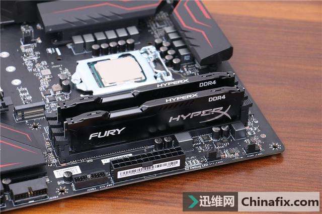

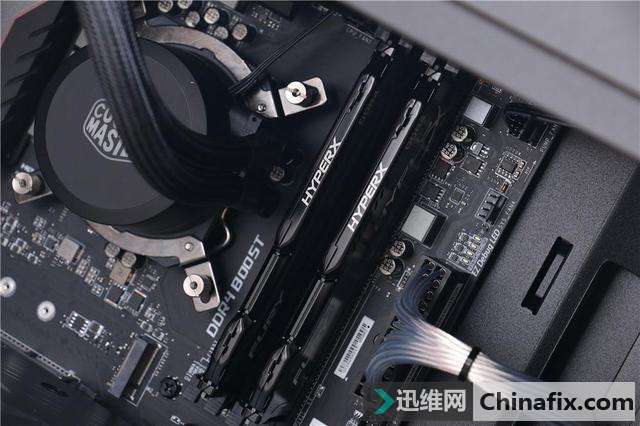

  4条内存插槽最高支持64G内存。

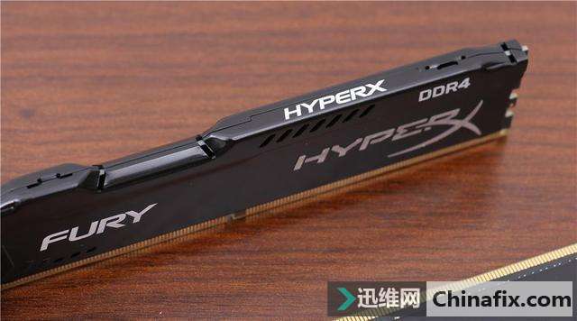

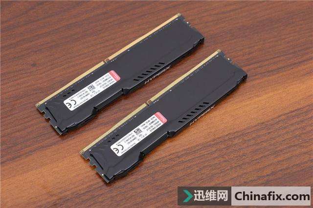

  虽然现在内存涨了不少,但朋友表示内存一定要大,16G不够用,所以直接上了金士顿 HyperX Fury DDR4 2400 32G套装,还有两条插槽等以后内存价格回落再考虑插满64G吧。
  内存散热片上非对称的规划据说可以改善机箱内气流,反正我不信,哈哈。

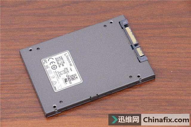

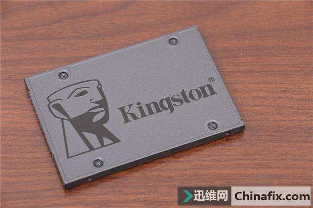

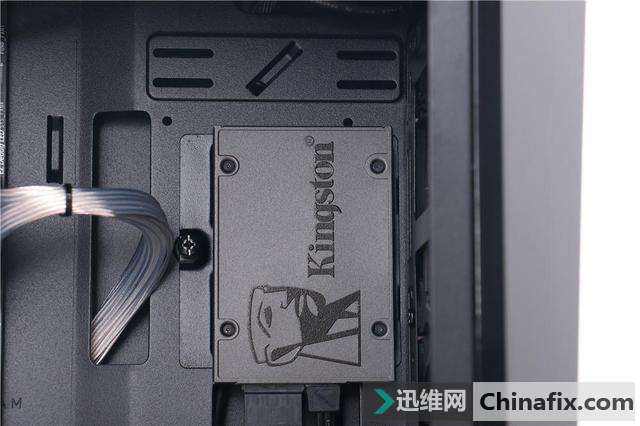

  朋友家里有NAS,硬盘也就装个系统和常用软件而已,240G绰绰有余了,最近装机全是金士顿SSD,现在还没出过问题,稳定就好。一如既往的金属外壳,超大LOGO已成家族面孔。

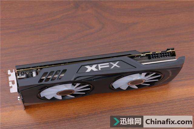

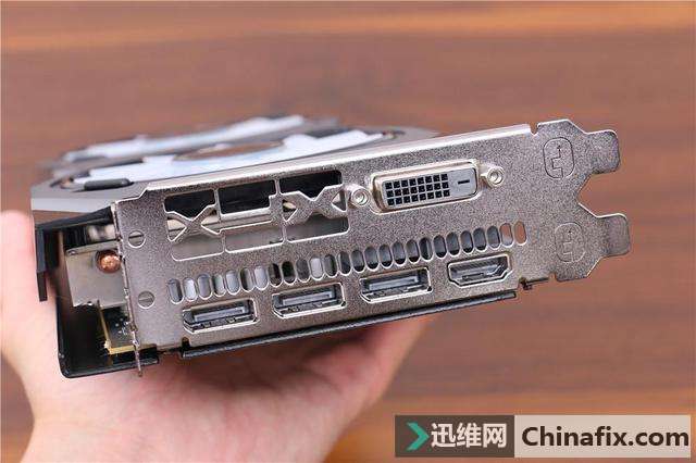

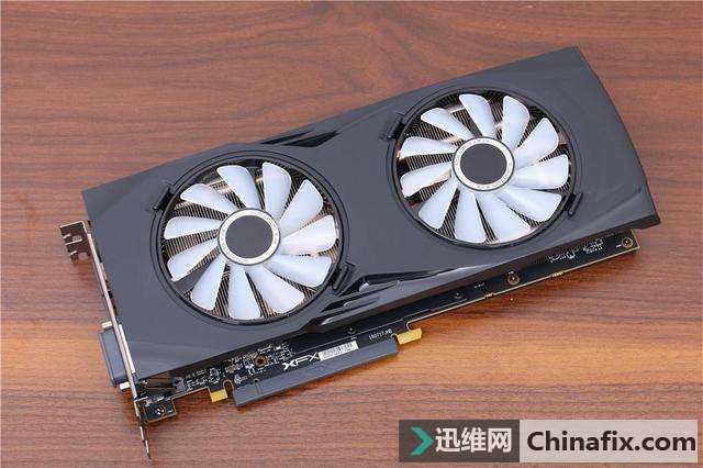

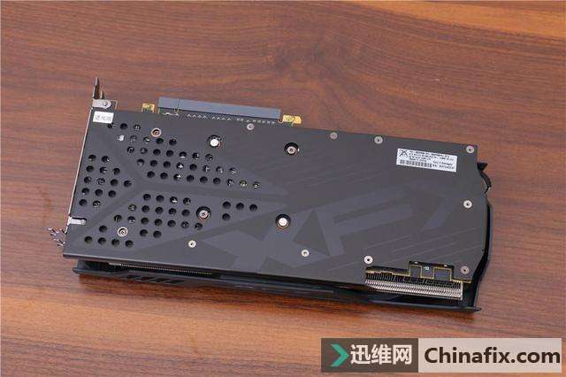

  我朋友是A卡粉丝,他家老机器还是我以前给他装的HD5850,算起来都有好几年了,现在还健在,所以这次点名要A卡,给他选了最新的RX580,话说XFX当年的N卡做得很不错,现在转投A卡阵型也是有模有样,这个X包装盒让人印象深刻。
  RX580说白了就是RX480的升级版马甲,不过买新不买旧嘛。

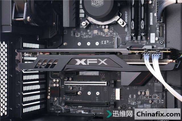

  输出跟RX480一样是3*DP+DVI+HDMI。
  侧面自带LOGO信仰灯,8+6pin供电这下让人放心了,不用担心会从主板偷电。
  全金属背板,提升颜值也能辅助散热。

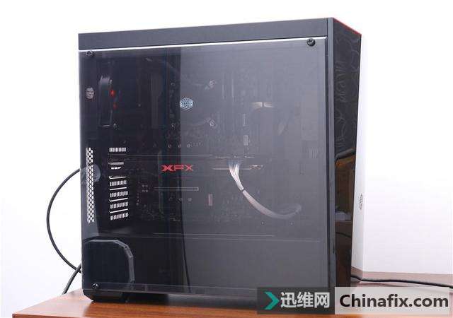

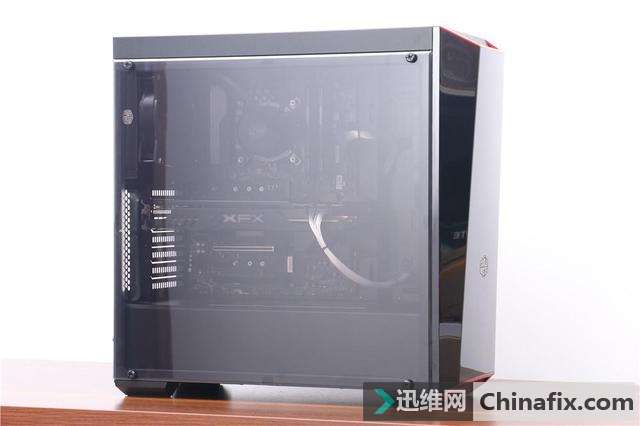

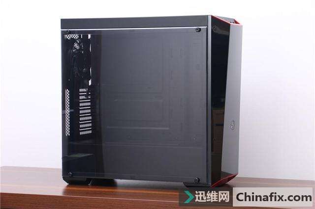

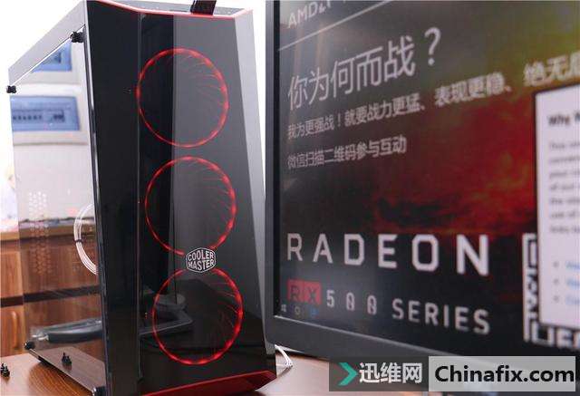

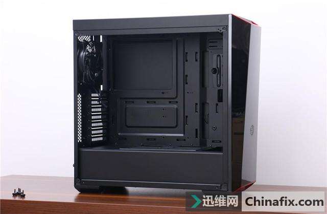

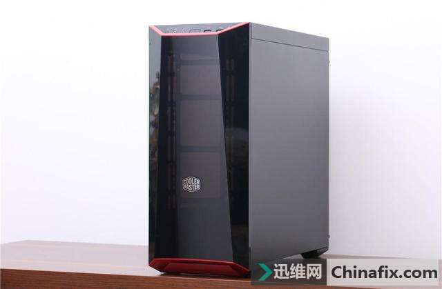

  机箱是酷冷至尊MasterBox Lite 5,中文名叫“睿”,是一款低价入门级光污染机箱,最大的特点是前面板是透明的。

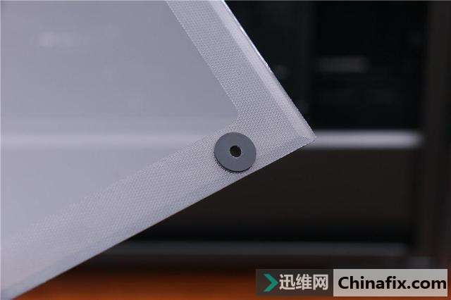

  侧板是黑色透明亚克力。全侧透规划,非常适合展示硬件。

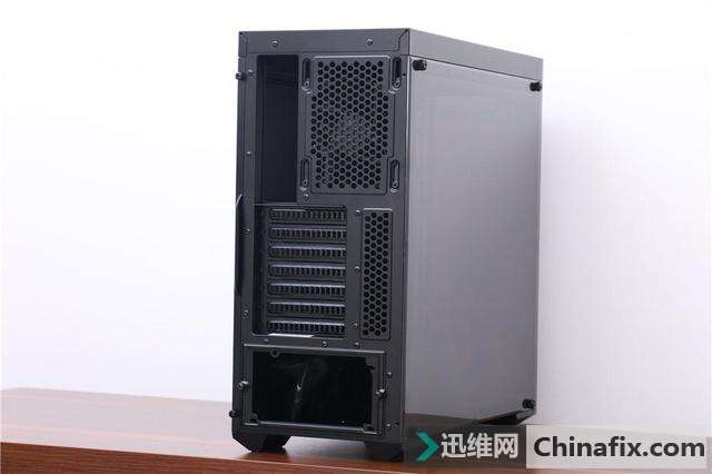

  背面。

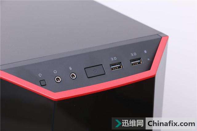

  开关和IO接口是倾斜式规划,两个USB 3.0。

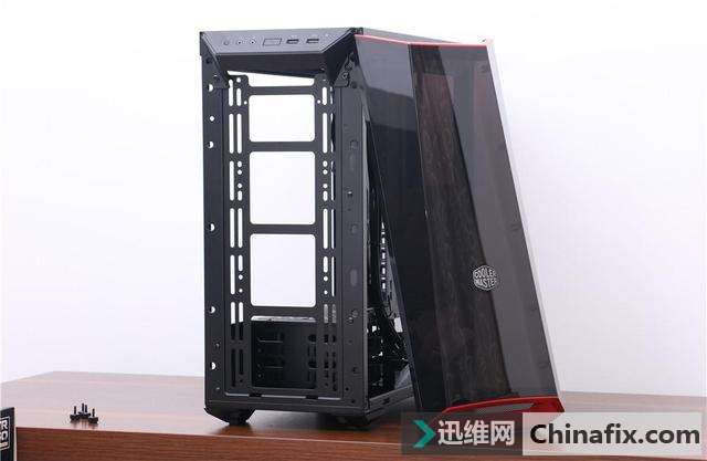

  拆下来的亚克力侧板,从结构上看来可以换成玻璃侧板。

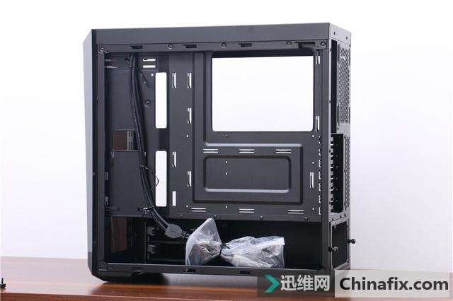

  内部空间宽敞,电源仓分离。

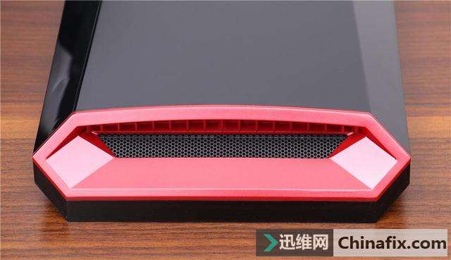

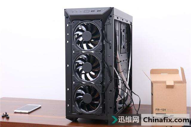

  前面板可拆,这个位置可以装三个120mm风扇或者两个140mm风扇,最高支持360mm水冷排。喜欢炫酷的话一定要装灯扇。
  前面板两面都是密封的,进风口位于顶部和底部。

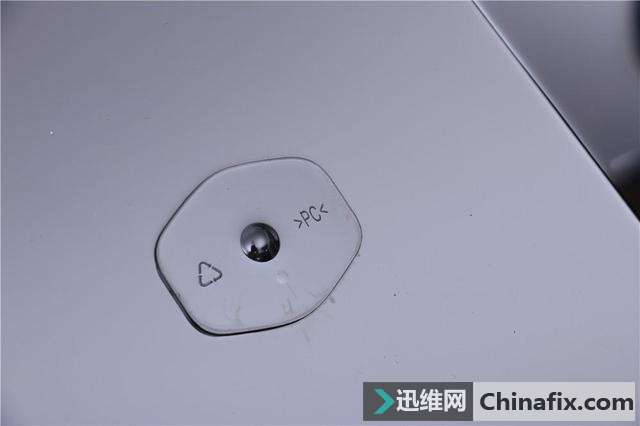

  将前面板翻过来可见材质是“PC”,没有亚克力那么容易刮花。
  下面开始装机,先把处理器和内存装上,然后放到一边备用。

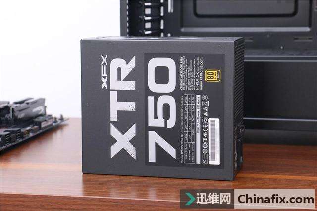

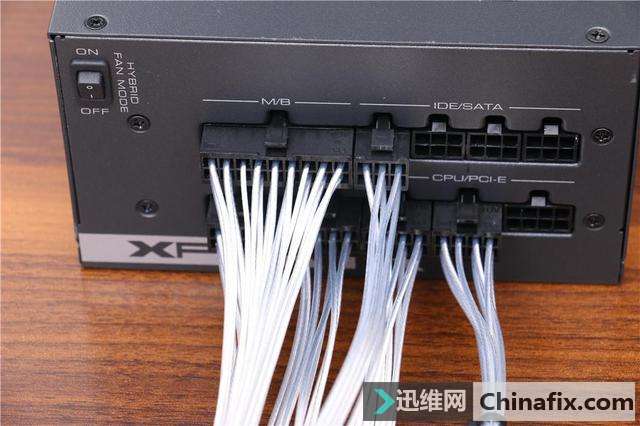

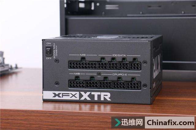

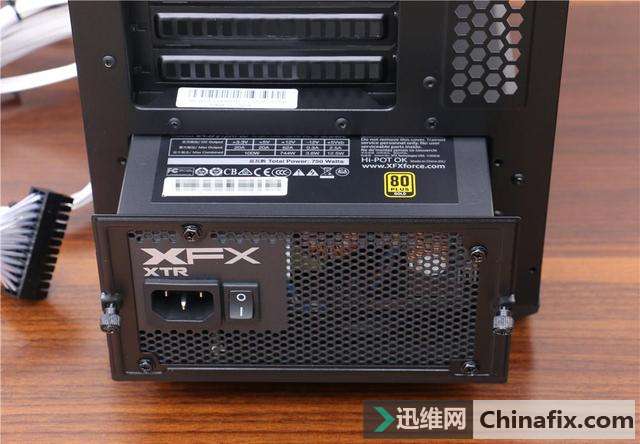

  前面忘了介绍电源了,XFX 750W金牌全模组电源,说不定什么时候会上双卡,所以就预留大点的功率。
  自己做了模组线。
  电源从机箱后部进入。

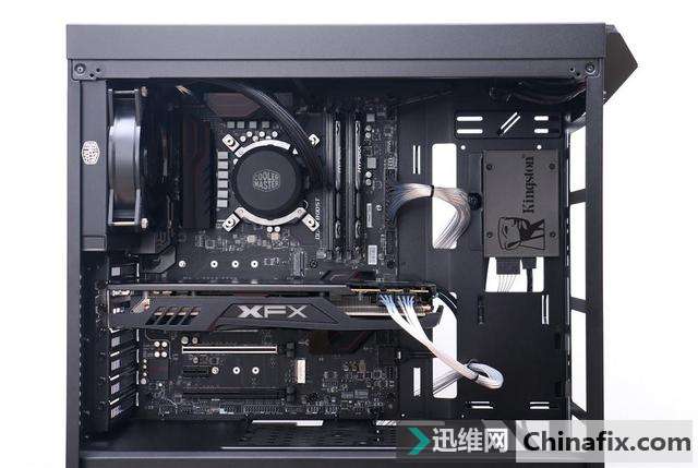

  接下来安装水冷。
  然后把剩余的都装上顺便把线整理好。

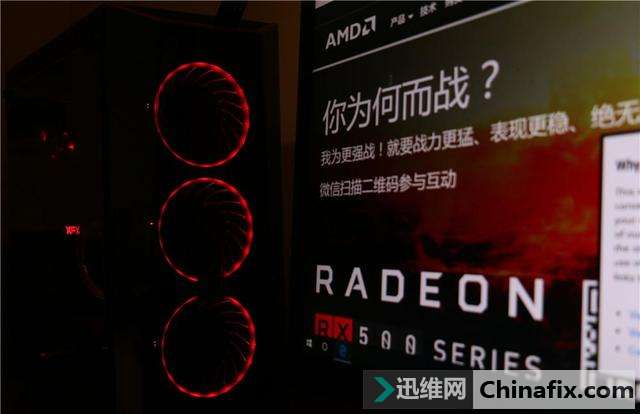

  前面就说过,这个机箱前面板是透明的,不装RGB灯扇实在可惜,所以这就用上了乔思伯的RGB灯扇套装。
  风扇装在外面,不影响盖上前面板。

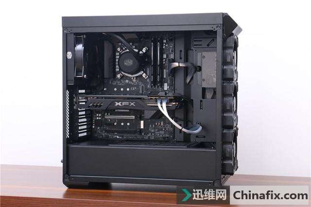

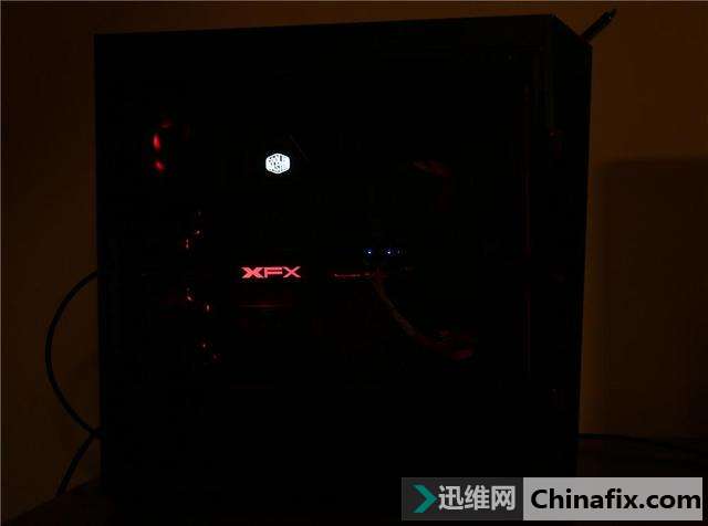

  所有装好了,晒一下照片。
  开机一次点亮。
  前面比侧面更好看。
  关灯,冷头如果也是红色光就完美了。

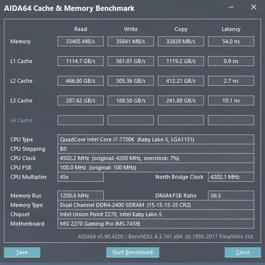

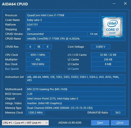

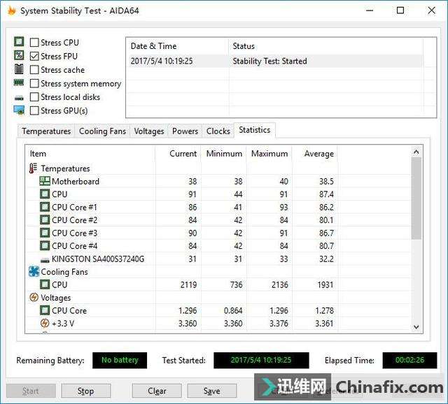

  下面终于可以跑分验收了,开了高性能模式处理器可以自动睿频到4.5G了。
  单拷FPU,风扇飙到2000转,4.5G的7700K拷机跑90℃左右还算正常啦,毕竟平时玩游戏不会有这么高负荷。
  内存运行在双通道模式,频率开启XMP之后跑到2400MHz。

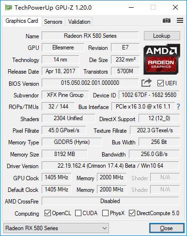

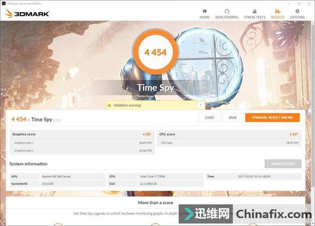

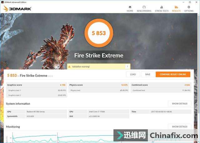

  显卡装了最新的AMD显卡驱动,下面跑分看看。

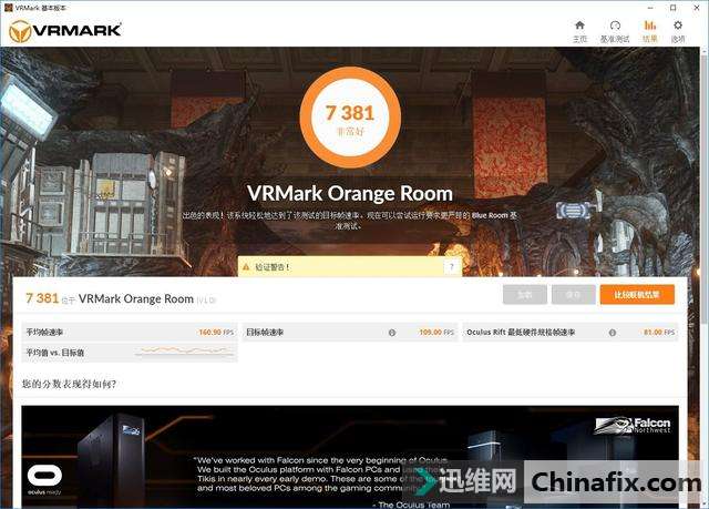

  分数对比之前装的RX480提升了9%,算是不错的提升了,另外VR性能测验被评为“非常好”,可以应付现在的VR游戏。话说这次装机整个过程都很顺利,所以测验就随便跑一下好了,这次先分享到这里,下次再见。
