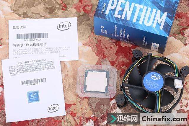

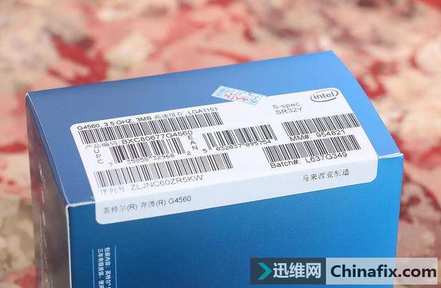

  先看处理器,Intel国行盒,自带散热器,马来西亚生产。
  开箱开箱,自带的风扇虽然能用但噪音表现并不理想,我一般都扔掉或者卖给收废品的,哈哈。

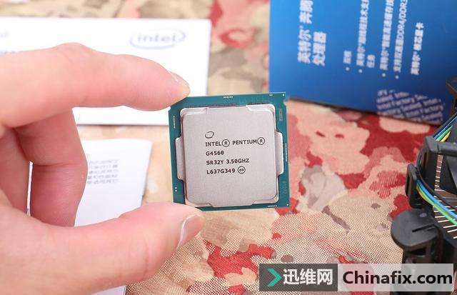

  第七代Kaby Lake架构处理器外观与过往有一点不一样,但PCB还是跟上一代一样薄,呵呵。

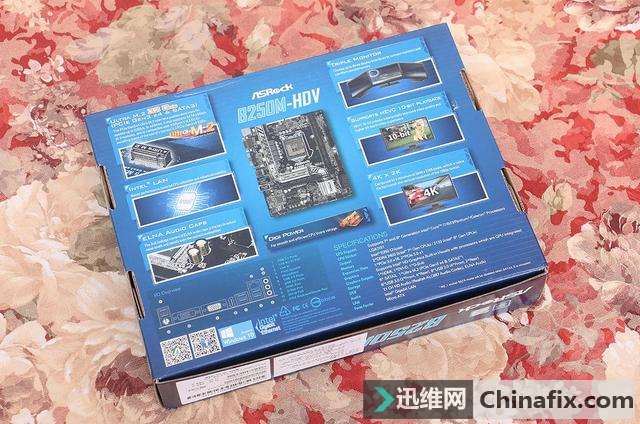

  从包装背面的产品特点介绍大概了解这款主板支持Ultra M.2(PCIe Gen3 X4 & SATA3)、集成Intel网卡以及ELNA AUDIO CAPS以及运用数字供电规划等等。

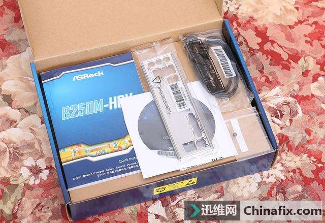

  盒子首先看到配件,包括说明书,背板,驱动光盘以及SATA 3.0数据线以及M.2 SSD固定螺丝等等。

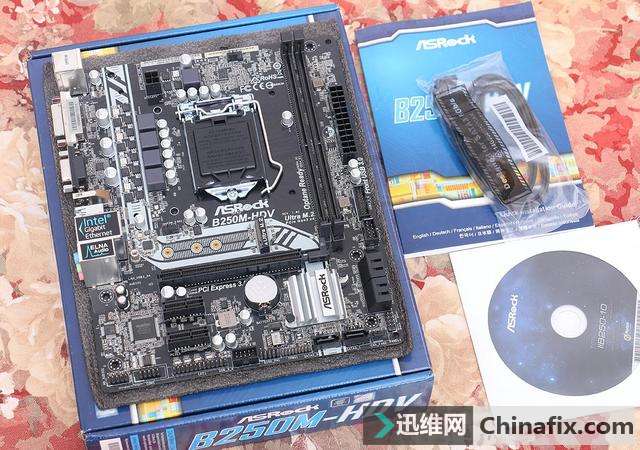

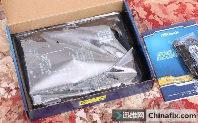

  盒子下面才是装在静电袋中的主板。

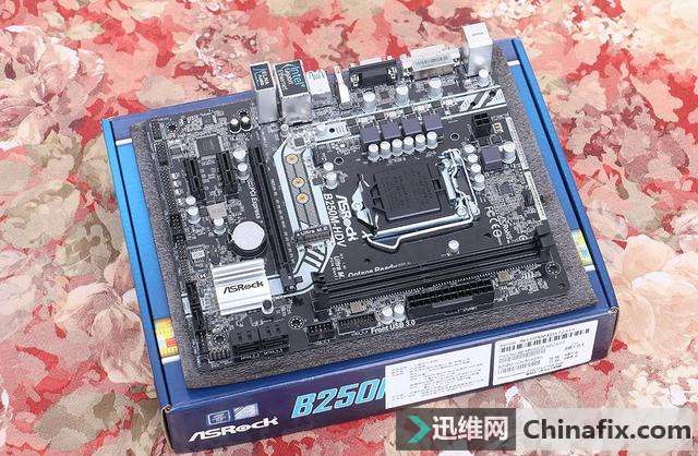

  B250M-HDV采用MATX版型黑色PCB,值得一提的是,主板运用的高密度玻璃纤维PCB板可以有效降低PCB间隙来保护主板免受湿气影响,对于南方地区的童鞋特别管用,可以在一定程度上避免湿气造成的电子短路。

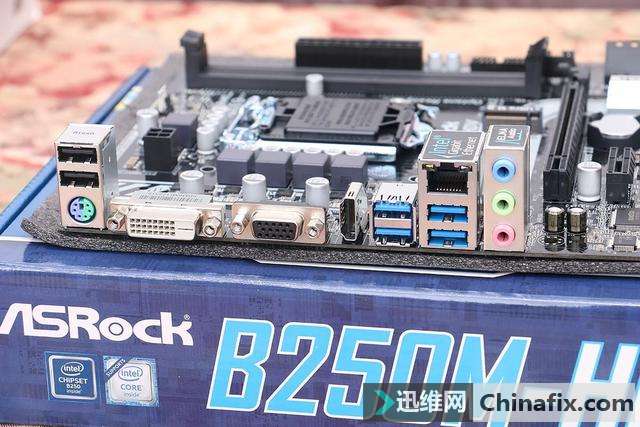

  接口方面囊括了VGA+DVI+HDMI,支持三屏输出,此外HDMI接口还支持4K输出。

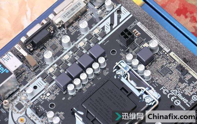

  供电方面,主板运用数字供电+5相供电规划,50A高效电感,全固态电容。

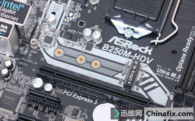

  Ultra M.2同时支持PCIe Gen3 X4和SATA3两种规范的SSD,尺寸上兼容2230/2242/2260/2280等尺寸的M.2 SSD。

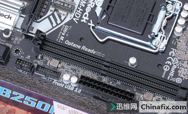

  两条内存插槽支持DDR4-2400,正如前面所说,支持更高的内存频率和Intel Optane磁盘技术是B250相比B150的一大升级,不过现在Intel Optane相关产品还没出来,值得期待。

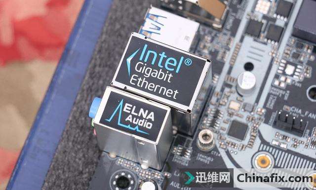

  一直以稳定著称的Intel有线网卡是我的首选,而这款主板就集成了Intel有线千兆网卡。

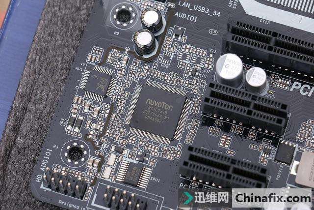

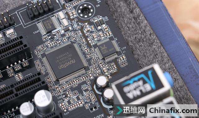

  音频方面运用了ELNA专业音效电容搭配ALC887 8声道音效芯片的方案。

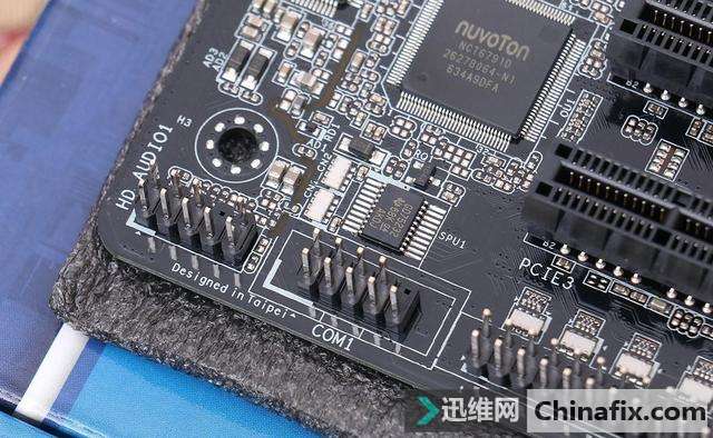

  主板左下角可以看到台北规划的标识。

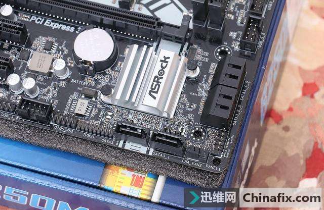

  SATA 3.0接口总共6个,两直四弯,这个规划不会与长显卡冲突。

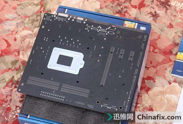

  主板背面。

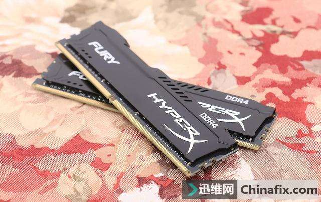

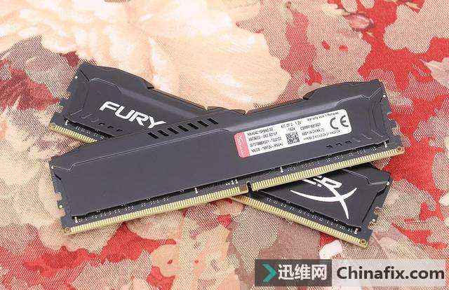

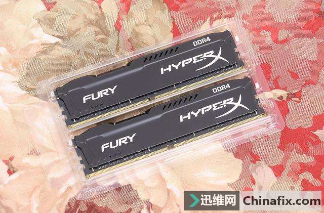

  内存是金士顿HyperX FURY DDR4-2400 32G套装,内存涨价之前入手的,现在已经是天价,感觉自己赚了几个亿,哈哈。
  32G套装由两条16G单条内存组成,黑色PCB+黑色散热片,马甲比较矮,与大型风冷散热器的兼容性还算OK。

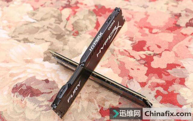

  散热片运用非对称规划,马甲上的HyperX LOGO应该是CNC切割的。

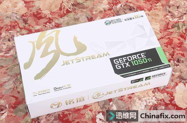

  铭瑄GTX 1050 Ti JetStream 4G,这个系列是铭瑄旗下的高端系列,就连包装盒的个头都比其它大一截。上面的“风”字可见这是一款在散热上面做文章的显卡。
  三年保修,现在选显卡不是3年的基本不考虑。

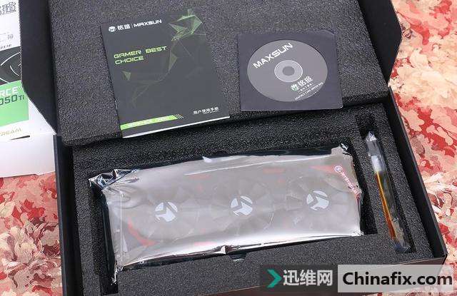

  包装盒内的海绵非常厚实,除了显卡本体还有说明书、驱动光盘以及4pin转6pin电源转换线一条。

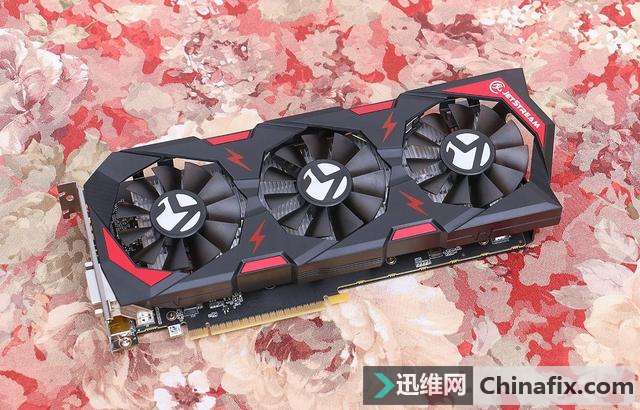

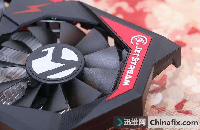

  如果我不说,大家看这散热器的规模恐怕不会想到这是一块GTX 1050 Ti。
  8cm刀锋风扇*3,整块显卡拿在手上颇有分量。

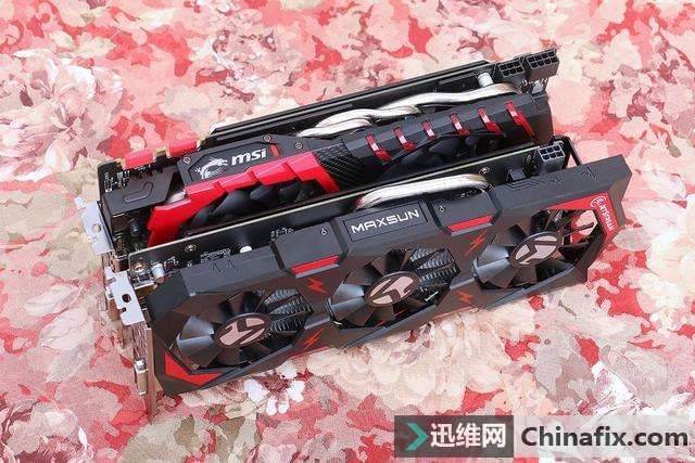

  与我大奶机的GTX 1080相比,长度一点都不吃亏,运用外置6pin辅助供电对于GTX 1050 Ti来说也是比较少见的,看来超频潜力应该不错。

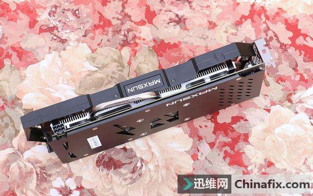

  显卡运用了一条8mm镀镍热管,从这个角度可以看到散热片的面积很大,几乎覆盖了大半块PCB。
  显卡整流罩是塑料的,上面有铝质的装饰,颇有质感。

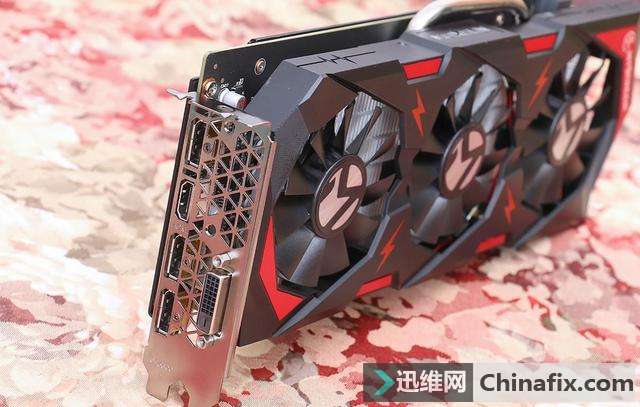

  接口方面提供了三个DP以及HDMI和DVI各一个。

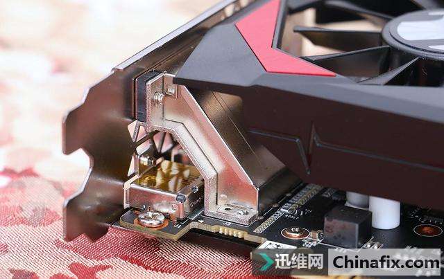

  DVI接口带有金属屏蔽罩。

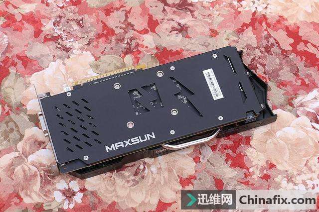

  金属磨砂背板,防止显卡弯曲,也能降低显卡温度,高逼格显卡标配。

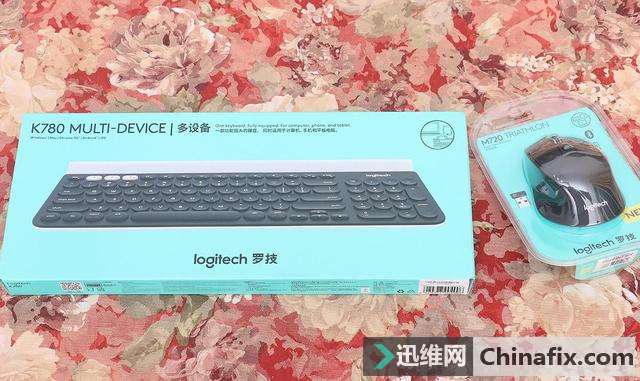

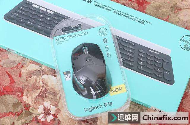

  前面提到过,因为电脑准备接电视机放在客厅用,所以选择了罗技K780+M720这套无线键鼠组合。
  这款鼠标和键盘都采用蓝牙和优联双重连接技术,与3台设备配对之后可以在他们之间自由切换,传输距离10米,在客厅运用毫无鸭梨。

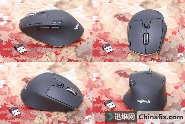

  鼠标运用人体工学+疾速滚轮规划,一节AA电池标称可以用24个月,从定位来说是一款不折不扣的办公鼠标,8个自定义按键也足够运用了。

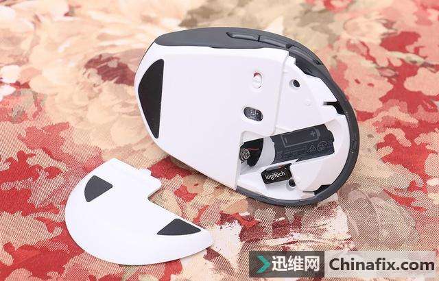

  鼠标自带开关,长时间不用鼠标可以关闭电源,底部电池仓集成接收器收纳仓,如果只连蓝牙的话完全可以把接收器收起来。

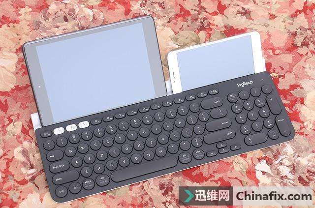

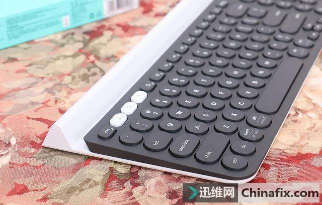

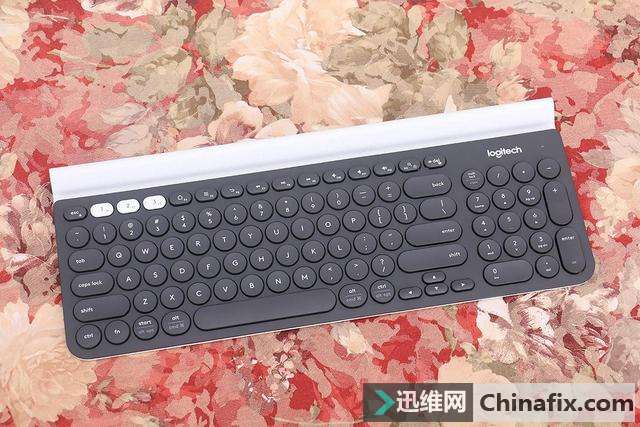

  K780键盘同样可以在三台已配对的设备之间自由切换,键盘按键运用静音规划,码字的时候几乎没有声音,手感有点像笔记本电脑那种巧克力键盘,键程不长但有显著的段落感,键位也是标准的全尺寸键位,不需要太多时间去适应。
  键盘集成了手机和平板支架,可以直接卡在上面,10米无线传输距离足够可以在电视机、手机或者平板之间切换。

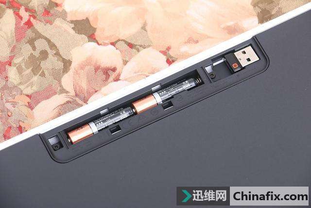

  预装2节AAA电池,电池续航同样标称是24个月,同样带有接收器收纳仓。

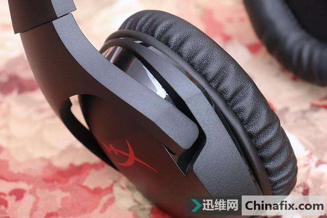

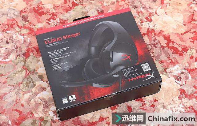

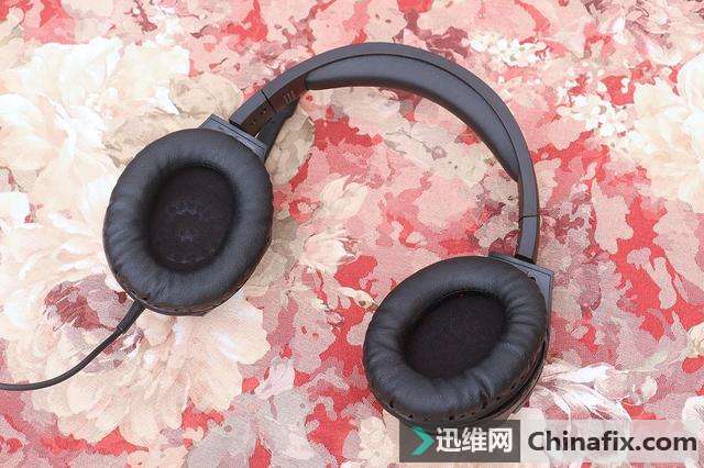

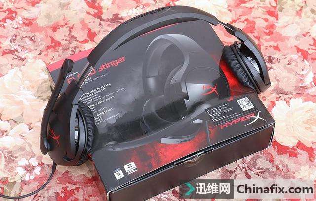

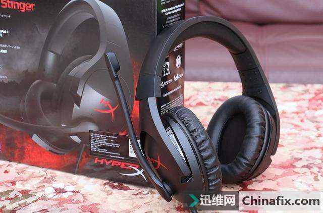

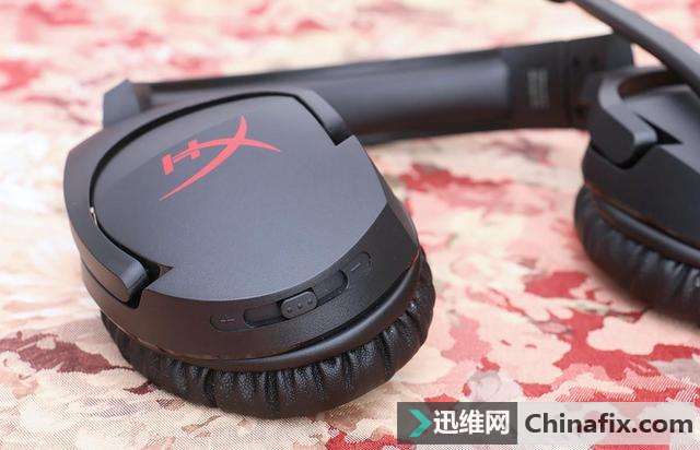

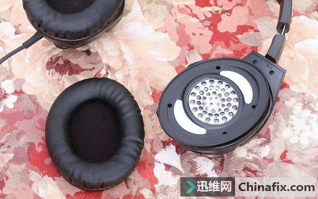

  耳机是金士顿HyperX Cloud Stinger,最近颇为热门的一款耳机,定位是入门级游戏耳机,价格较为亲民,但效果和佩戴舒适度我觉得都不错。
  这款耳机拿在手上比较轻巧,官方的重量数据是275g,个头的话感觉比较适中,颜色搭配方面比较低调。
  耳罩可以90度自由旋转,可以更好适应头型。

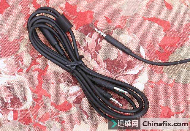

  本来也考虑过无线耳机,不过加了电池之后就比较重,带着难受,自带延长线规划搞定了距离问题。耳机自带的线接口是录放复合接口,甚至可以做手机耳机,而延长线则是传统的麦克风与播放分离的规划,兼容PC。

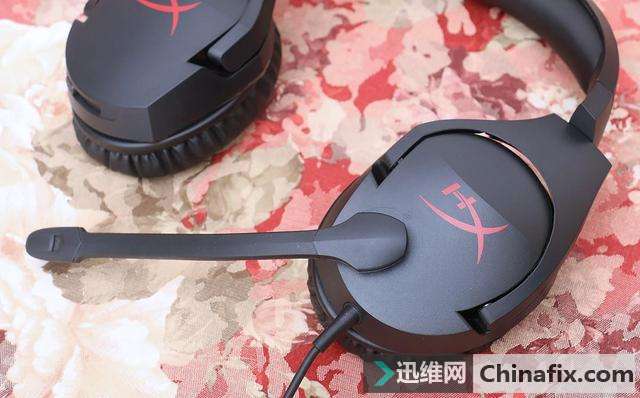

  HyperX Cloud Stinger并未运用可拆卸麦克风规划,取而代之的摇摆式麦克风同时集成了开关的功能,当向上收起麦克风后,麦克风自动进入静音状态。
  隐藏在右边耳罩下的音量控制滑块,滑到最右直接静音。

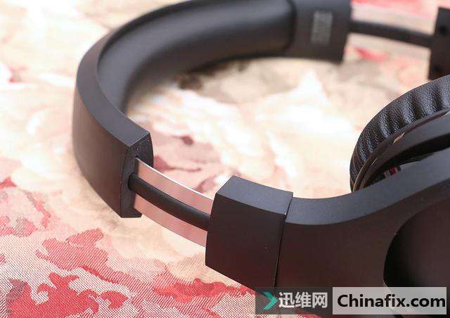

  头梁与耳机连接的支架是塑料的,连接线不会外露。
  头梁规划较为简约,佩戴尺寸可伸缩调节,钢结构头梁足够结实。
  头梁和耳罩都是较为柔软的记忆海绵,50mm驱动单元,音效对于游戏电影娱乐绰绰有余了,特别是低音很带感。
  皮实耐操用着不心疼,这就是我喜欢的游戏耳机类型,哈哈。

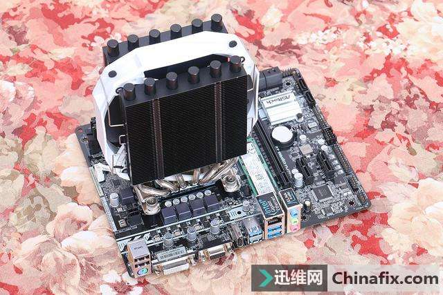

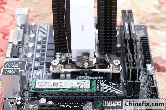

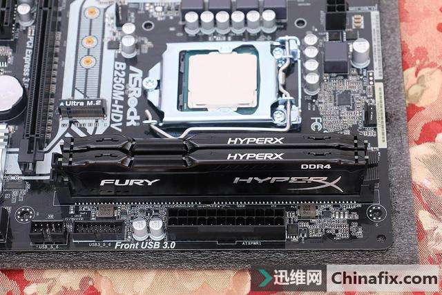

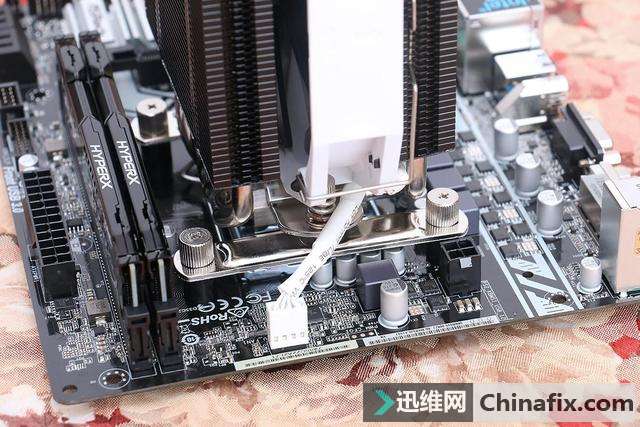

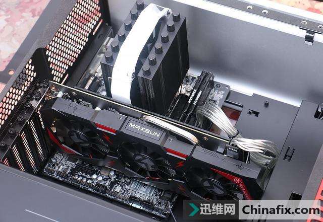

  装机环节,两条插槽插满32G,内存散热片上的缺口据说可以提升机箱内的空气流动性,有点玄学的味道。

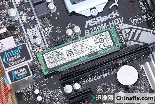

  硬盘是拆解三星PM951 512G,电影啥的全放NAS上,所以对我来说已经没有安装SATA硬盘的需要。
  散热器是我装机最喜欢用的追风者TC14S,超薄六热管不挡内存规划,标配14cm PWM液压轴承风扇。
  主板的电容电感高度和位置与散热器扣具完美兼容。
  手头上有个闲置的普力魔P66E先用着,以后再考虑换个小机箱。

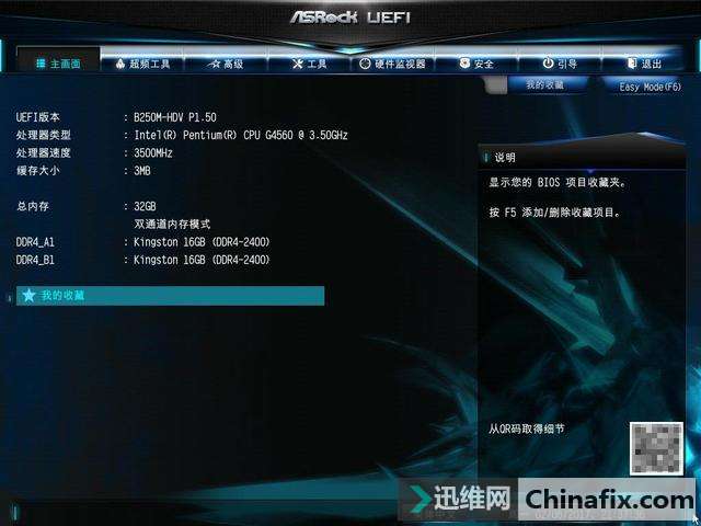

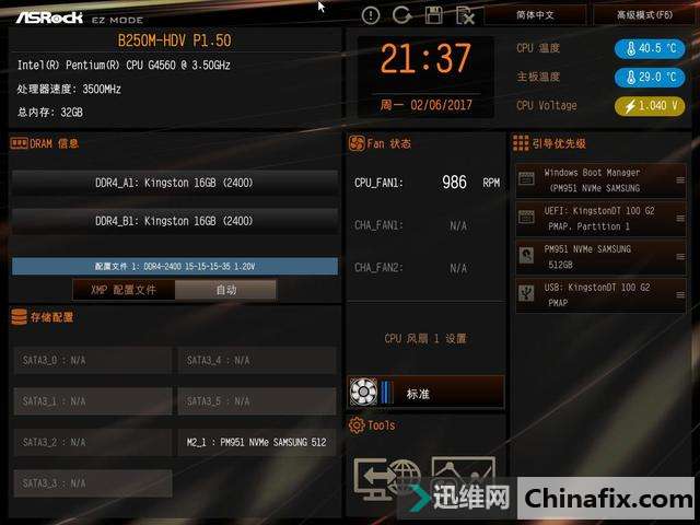

  开机一次点亮。UEFI BIOS有EZ Mode和高级模式两种界面,都可以用鼠标控制,EZ模式简单明了,而高级模式的功能就比较丰富。
  高级模式主界面显示详细的配置信息。

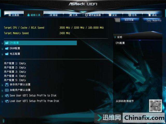

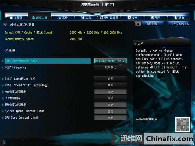

  第二项的超频工具可以设置处理器、内存以及电压相关的东西。

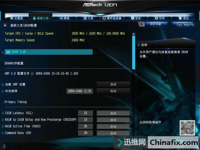

  内存设置除了设置XMP以及内存频率以外,时序相关都可以独立调节。

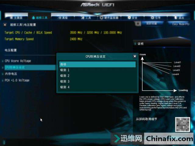

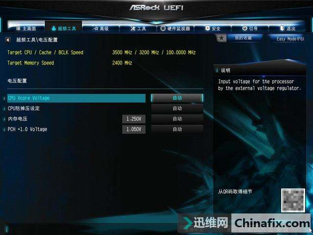

  电压设置可以设置处理器电压、内存电压以及PCH电压等等。
  没想到这个价位的主板竟然还有防掉压规划,四级防掉压其中级别1理论上是最完美的。

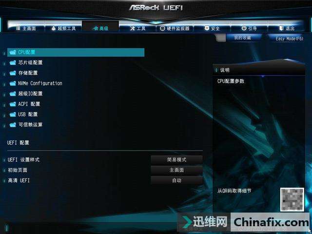

  在高级选项里面可以设置一切与主板相关的东西,东西太多就不一一解读了。

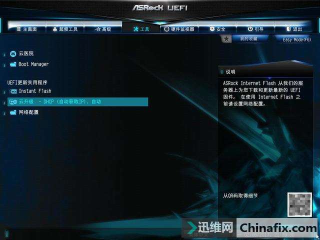

  工具里面提供了“云升级”自动更新BIOS工具,基本是我遇过的最简单的更新BIOS办法,如果有路由器的环境下插上网线就可以操作,另外也提供了PPPOE的拨号方式,就是说只要有网络就可以在线升级BIOS,无需进系统也不需要U盘。

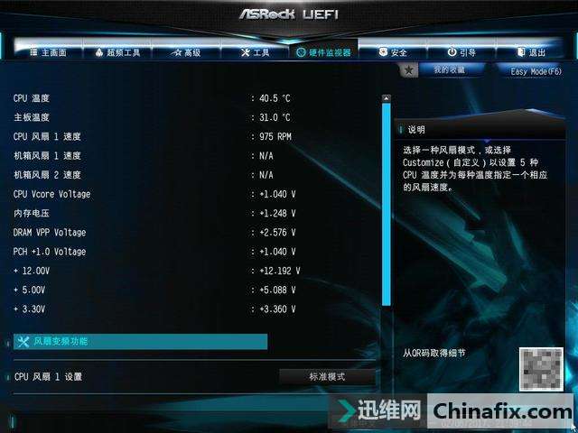

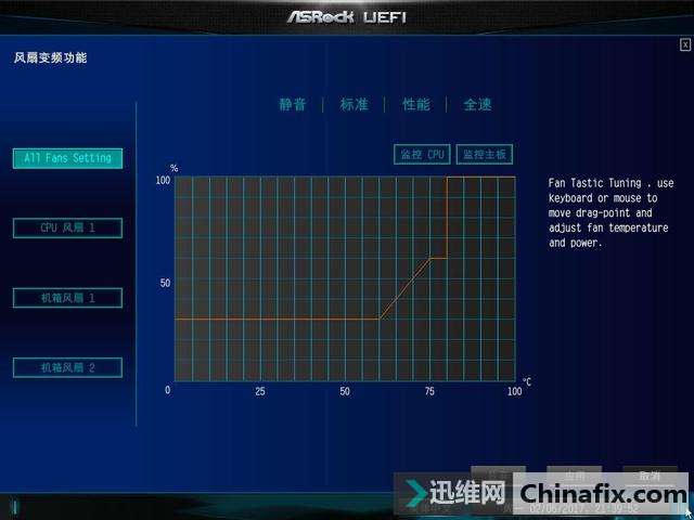

  在硬件监视器里面可以看到各种温度与电压情况,而风扇变频实际就是风扇模式设置功能,可以自定义风扇的转速曲线。总体来说,这款主板的BIOS功能还是比较丰富的,不像入门级主板,整体感觉较为用心。

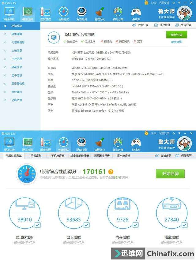

  安装系统和驱动等等不在话下,直接跑个鲁大师验明正身。

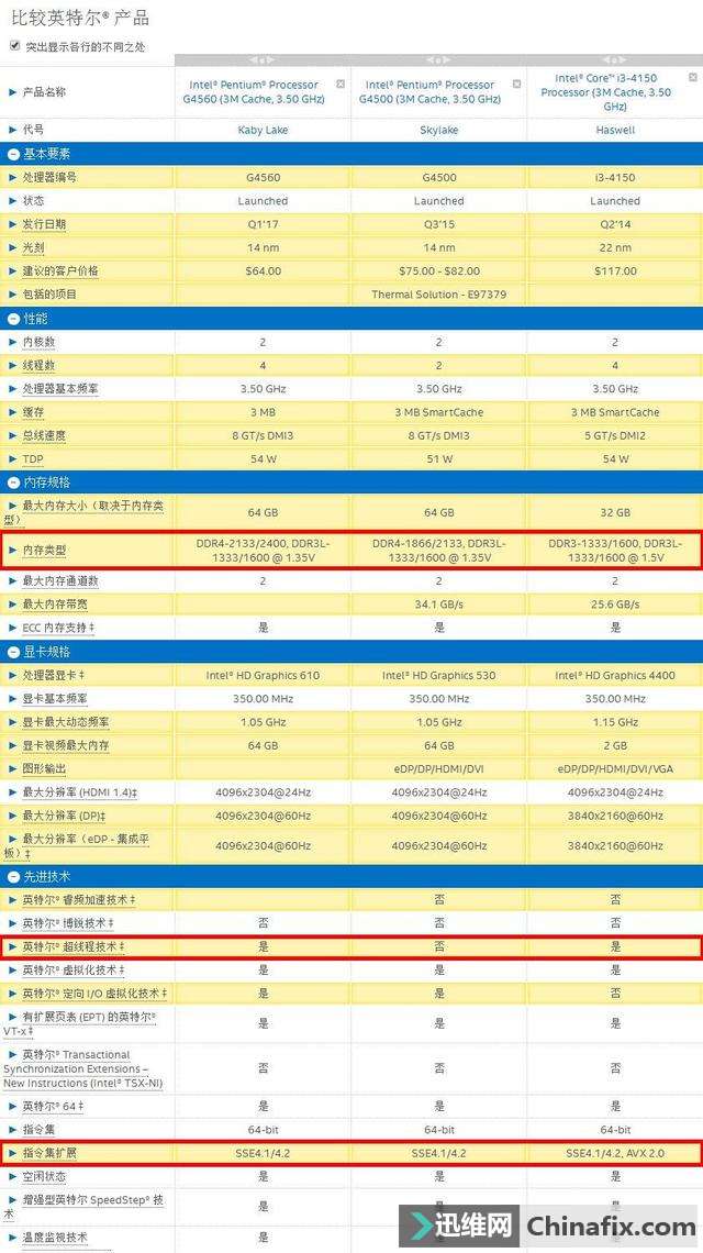

  奔腾G4560,默频3.5G,14nm工艺制程,双核四线程规划,无睿频,三级缓存跟i3同样是3MB,诚意满满的感觉。

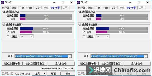

  对比前辈G4500和i3-4150,我用红圈标出了分别最大的地方,跟i3-4150相比,除了支持DDR4-2400以外,也就比i3少了一个AVX 2.0指令集,而这个指令集主要体现在数据库处理、视频编辑等使用中有着较大的优化,所以如果不运用以上的使用的话基本不会有影响。
  运用处理器-Z自带的Benchmark可以大概了解手上这款G4560与前面对比的两款处理器的性能分别。

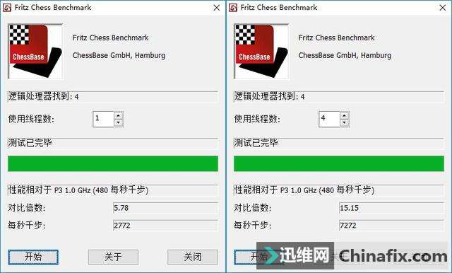

  国际象棋也跑了一遍。

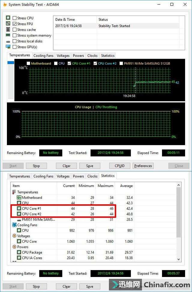

  除了性能以外,处理器的温度表现是最让我惊喜的,单拷FPU,在室温20℃,风扇转速1000RPM的情况下满载最高也就46℃,而一般上网看电影这样的轻负载下温度不会超过30℃。

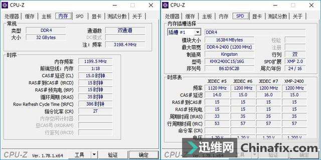

  内存运行在双通道模式并跑在2400MHz的频率下,如果是B150芯片组的话这内存还得自动降频到2133MHz。

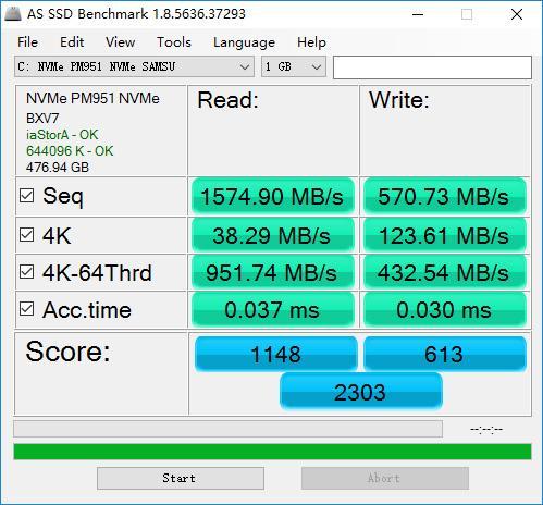

  SSD不是啥高端货,跑分随便跑跑就好,M.2接口突破了SATA接口的速度限制,SSD的性能得到完美释放,光是这一点升级对于B250芯片组而言我觉得就值回票价了。

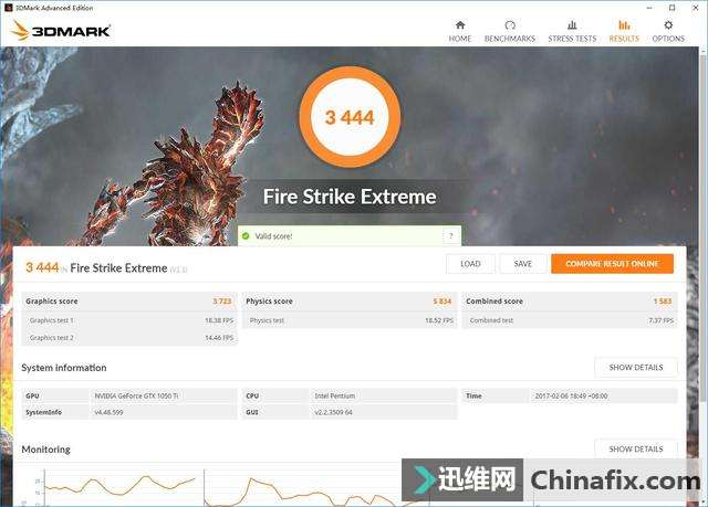

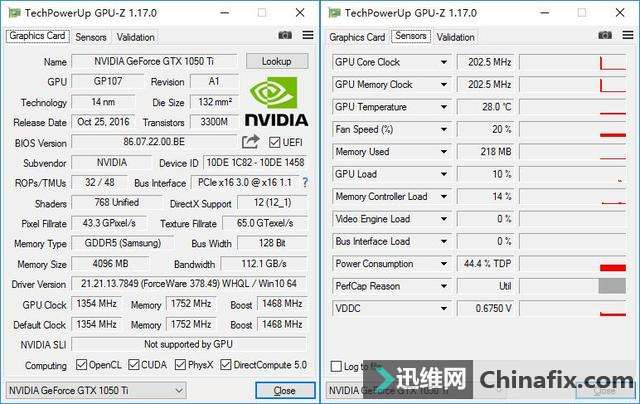

  接下来跑显卡,铭瑄GTX 1050 Ti JetStream 4G属于预超频显卡,核心频率默认1354MHz,Boost频率1468MHz,比一般的GTX 1050 Ti高。

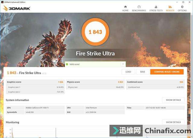

  3DMark各项跑分如下图。

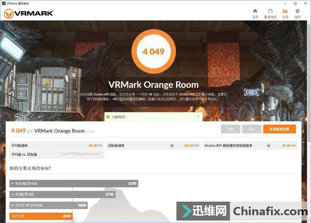

  平台性能基本符合VR要求。

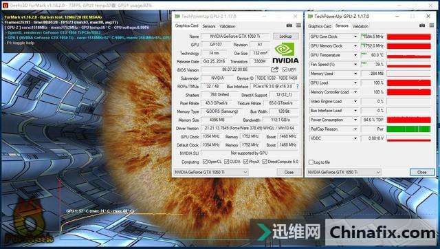

  显卡运用三风扇规划,满载最高60℃,跑Furmark的时候没有降频,最后稳定在1518MHz,另外据我观察,这款显卡日常运用时只有靠近接口的一个风扇在转动,而右侧两个风扇是静止的,这只有在拷机达到60℃的情况下才开始运转,而当核心温度降至40℃以后右侧的两个风扇又会停止转动,只留下左侧的一个风扇在慢慢转,这个规划我感觉挺好,静音和散热都兼顾了。

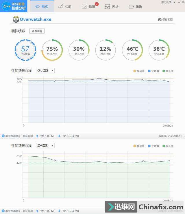

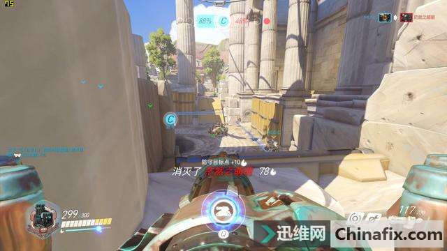

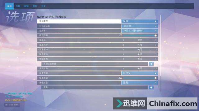

  游戏测验部分选择了《守望先锋》、《古墓丽影:崛起》、《GTA5》以及《巫师三:狂猎》这四款。首先测验《守望先锋》,1080P辨别率(下同)开最高画质,游戏过程流畅,帧数基本不低于70 FPS。
  用游戏加加记录了整局比赛的硬件数据,游戏时开启了垂直同步,处理器平均温度38℃,显卡平均温度46℃。

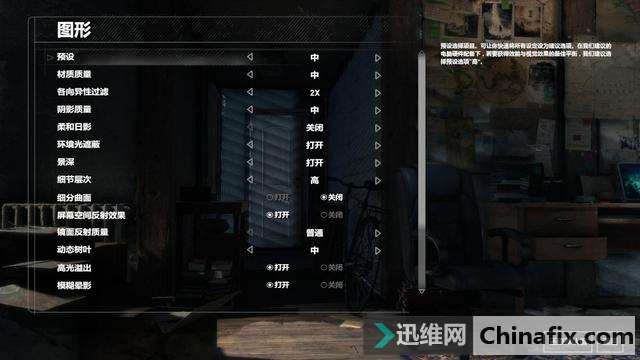

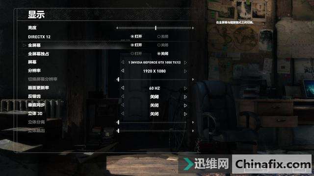

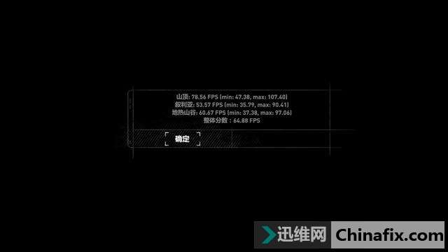

  《古墓丽影:崛起》开DX12、关闭抗锯齿,中画质下面获得平均64.88 FPS,流畅玩没有问题。

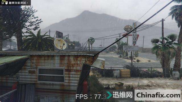

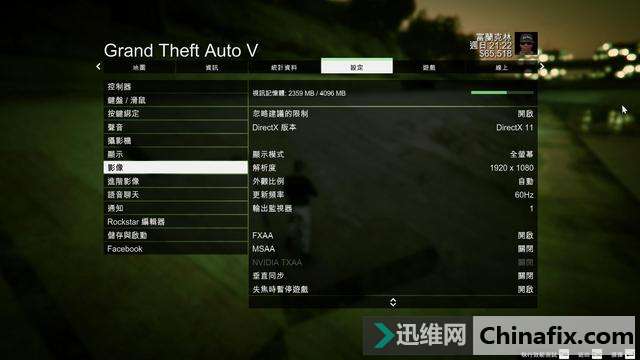

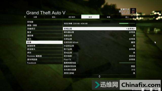

  《GTA5》1080P开FXAA抗锯齿中高画质同样60 FPS以上无压力。

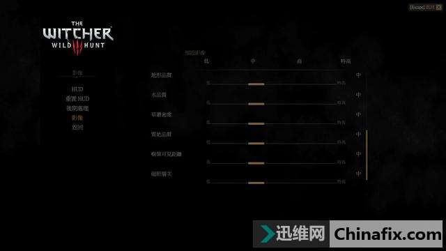

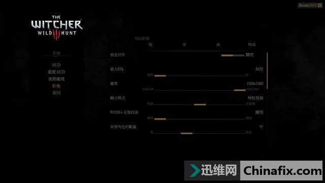

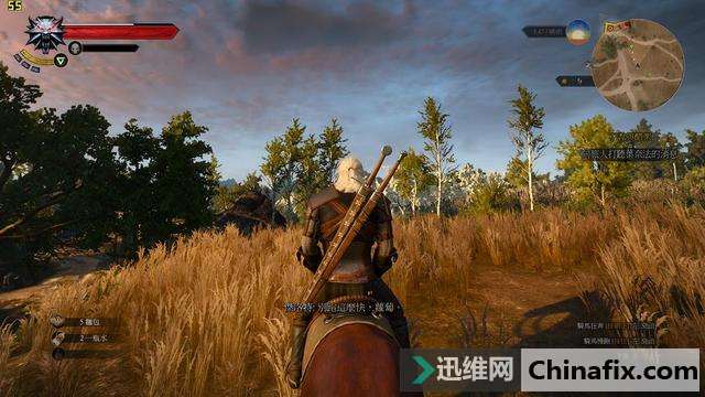

  至于显卡杀手《巫师三》,中画质50 FPS左右,基本可以流畅玩。
