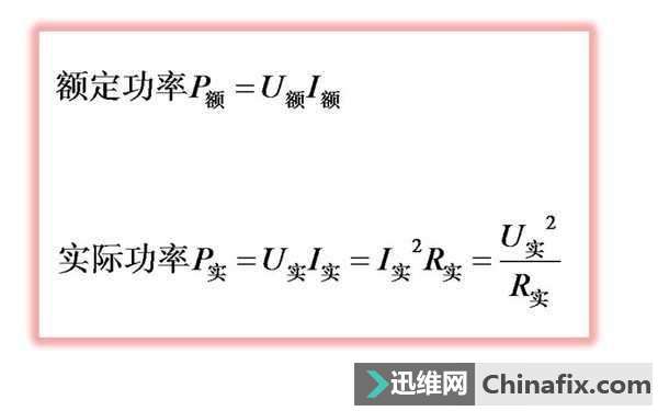

  各大手机厂商都推出了自家的手机快充技术,其原理是提高充电的电流和电压来实高功率充电。简单来说,充电端口的输入功率=输入电压 x 输入电流。一般手机充电器会有一个充电曲线,通过控制不同的电压和电流来实现最高的充电效率。普遍来说,最高效的方式开始都是恒流充电(充电速度较快),然后是恒压充电(充电速度下来了,因为电池本身的电压上去了),最后是涓流充电(在充满电后补偿因自放电而造成的容量损失)。

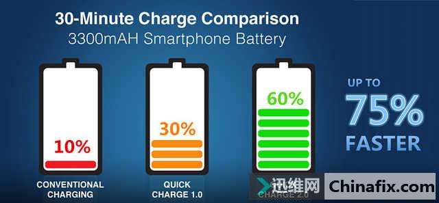

  现在大多数手机使用的都是采用高通Quick Charge充电技术来实现,从最开始的1.0标准到现在最新的4.0标准,标准越高充电效率越高。QC 1.0突破USB-IF关于USB Battery Charge 1.2的协议,电压电流提升到5V2A,充电时间缩短40%。手机快充真正意义上的提升是从QC 2.0开始,通过握手协议,让充电器与手机互相识别,握手后再提高传输电压,最高可达20V,虽然电流不变,但充电的效率提升了近75%。
