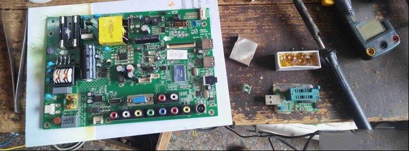

摘要: 收到同行送来的故障机壹台康佳LED37F3300E液晶电视,故障表现是有时能开机(能正常开机时,就能正常收看也不会关机),有时不能开机,不能开机时指示灯为绿灯开机状态,黑屏无伴音,遥控无法操作,呈死机状态,但是输出电 ...

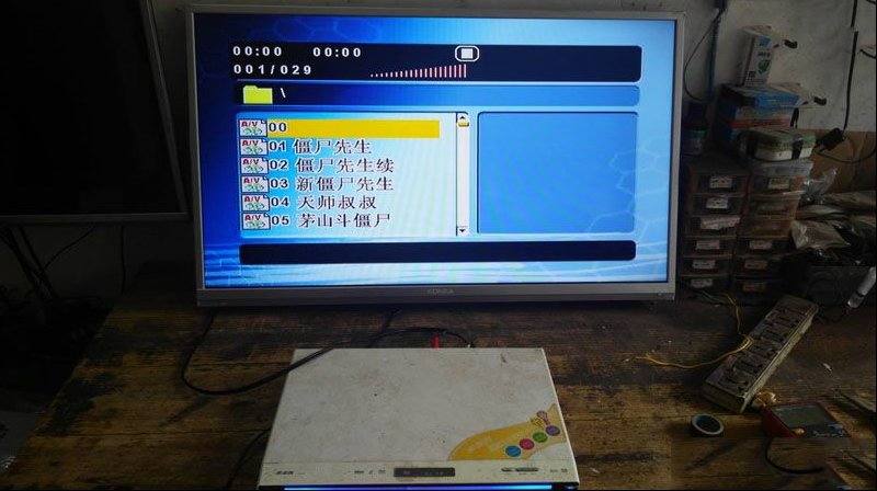

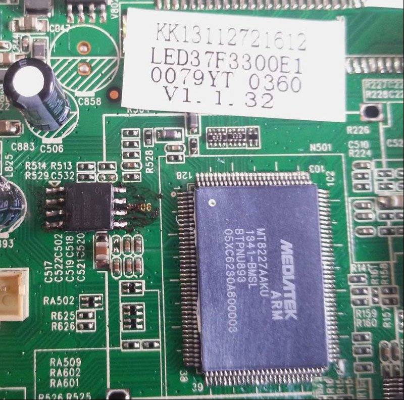

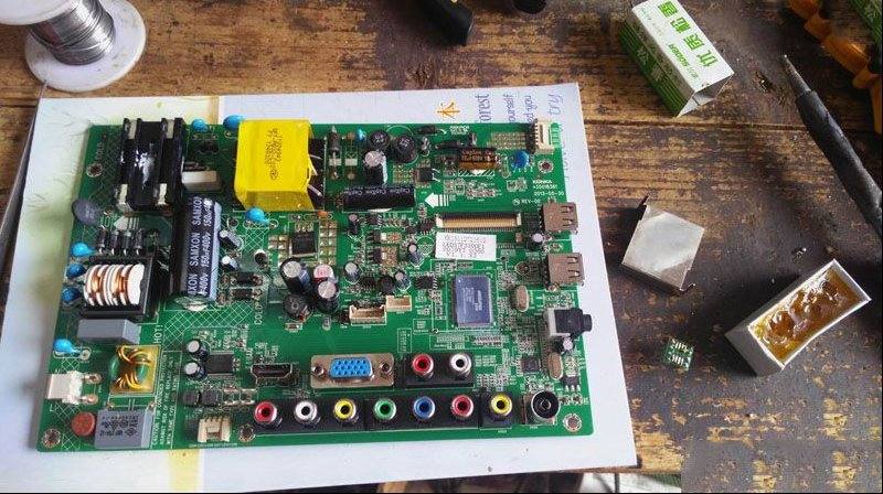

    收到同行送来的故障机壹台康佳LED37F3300E液晶电视,故障表现是有时能开机(能正常开机时,就能正常收看也不会关机),有时不能开机,不能开机时指示灯为绿灯开机状态,黑屏无伴音,遥控无法操作,呈死机状态,但是输出电压基本正常,只是背光供电为0V,因为以前修过多例液晶开机死机或卡到LOGO第一屏的案例,怀疑程序问题,本着先简后难,先软后硬的原则,花10元网购了数据,存储器25Q32 数据为4M的,写上数据后,反复开关机试验,一切正常。
  附:康佳LED37F3300E液晶电视存储器数据
