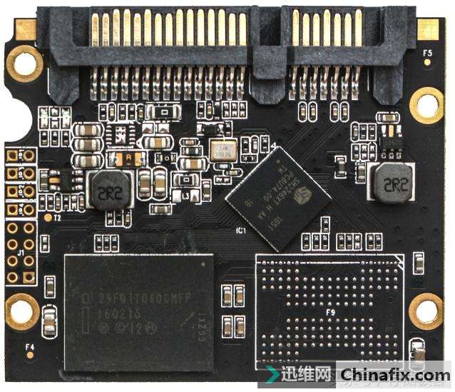

      我们都听说过“一分价钱一分货“,在没有闪存自产能力的国产固态硬盘里,究竟是怎么省出成本做到比原厂固态硬盘更低的价格?让我们通过对比拆解一探究竟!拆开某国产固态硬盘看到粗糙的电路板,毛边和划伤看上去透露出一股浓浓山寨风:

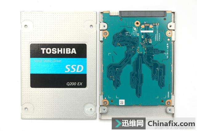

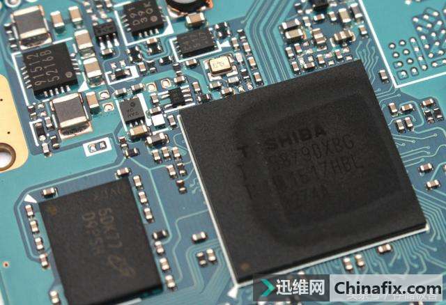

  同样是PCB背面,来看看闪存原厂的固态硬盘长什么样,下图是ToshibaQ200 240G拆解:

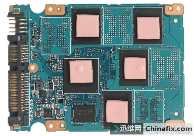

  工业化生产与小作坊手工制造的对比:ToshibaQ200的PCB正面,闪存与主控上方贴有导热帖与金属外壳接触,重负载工作下温度更低更稳定。四颗闪存组成了256G容量,扣除OP预留空间后实际可用240GB,由于闪存采用BGA封装,依然能够利用满主控的8个通道。

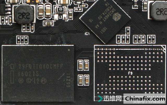

  某国产固态硬盘,闪存颗粒上面以及周边那脏兮兮痕迹是神马?大约是手工焊接遗留的松香痕迹吧:
  ToshibaQ200运用的8通道主控TC358790XBG,单个通道支持4CE单元,共计32CE,配备了DRAM外置缓存。

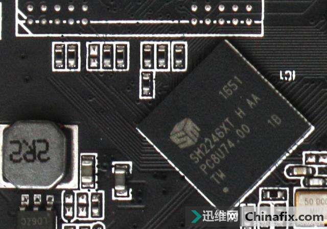

  再来看某国产固态硬盘运用的主控方案:台湾产的公版主控SM2246XT,不支持DRAM外置缓存,低成本低性能乞丐级产品的最爱。

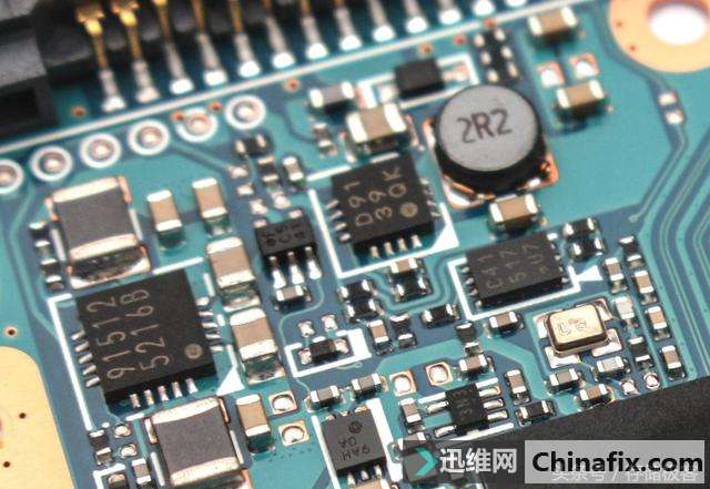

  原厂固态硬盘ToshibaQ200拥有完整的供电转换与监测电路,具备一定异常断电侦测与保护功能。

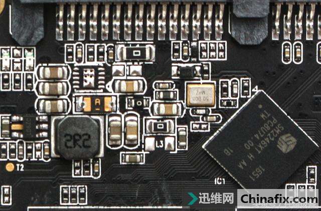

  再来看某国产固态硬盘上简陋的供电转换电路:根本不用有太多指望,能工作就行了。
  最后对比最能说明固态硬盘品质的闪存颗粒:这块15年7月23日产的ToshibaQ200运用的是15年21周(5月)的闪存颗粒,颗粒表面印字被原配的导热垫抹掉了一些,不过侧面看还是非常清晰干净。
  国产固态硬盘:17年新盘配了16年初的颗粒,库存还是拆解不确定,但手工焊上去的痕迹显著,小作坊品质显露无遗。
  国产固态硬盘便宜不是没有原因的,论成本竞争力,没有谁能做到比闪存原厂更低,而在这样的竞争条件下,国产品牌想要做出良心货是很难的,所以这也不怪他们。对华强北品质已经不抱希望的朋友还是尽量选择原厂固态硬盘以求稳妥吧,像Q200这种脱胎于ToshibaOEM系列的零售型号在稳定性上的表现绝对是一批产品换一个硬件方案的山寨们无法匹敌的!
