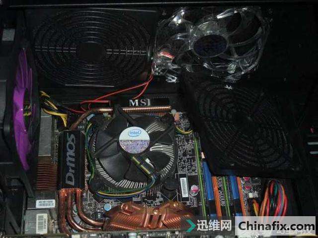

      现在的机箱,已经不用考虑防尘了,因为厂商都为你考虑周道了。但是对以前的老机箱,旧机箱该如何防尘,还是需要考虑的。面对无孔不入的灰尘,要让机箱做到百分之百的防尘,根本不切合实际,所以不要去强求。还有就是防尘与散热,二者之间必然存在冲突,既要达到很好的防尘效果,又不能影响散热,也是让用户很头疼的。手里有一款AW的海盗王机箱,是款很老的机箱了,在防尘方面,做得不是很好,所以准备小小改造一下,增加防尘的效果。

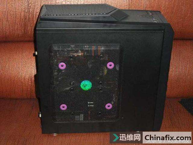

  这款机箱的用料不错,板材厚实,不过外观一般。

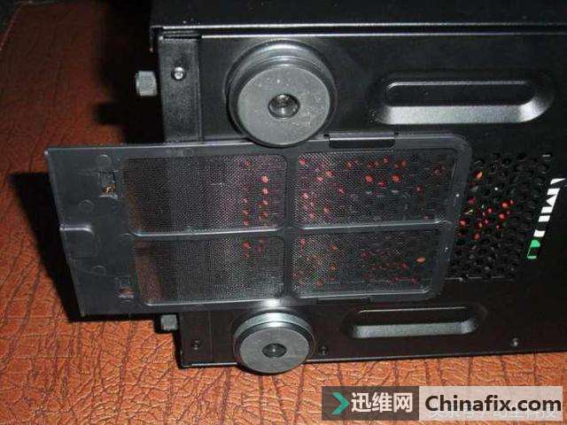

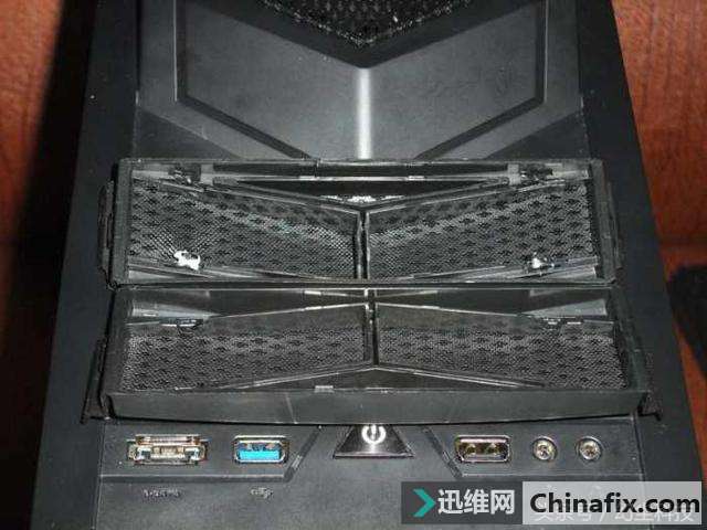

  机箱前面板有很好的防尘措施。

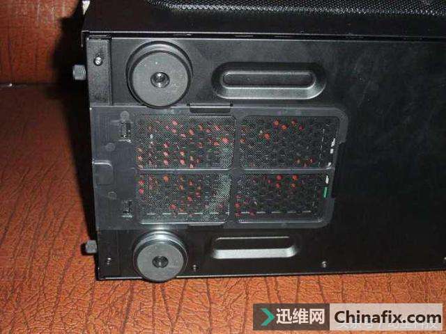

  电源的进风口处也有防尘网。
  一般机箱都会规划成可拆解式的,可以方便的清洗。

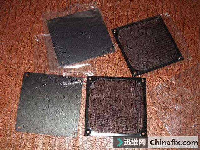

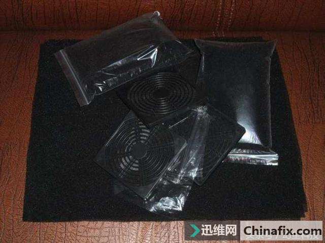

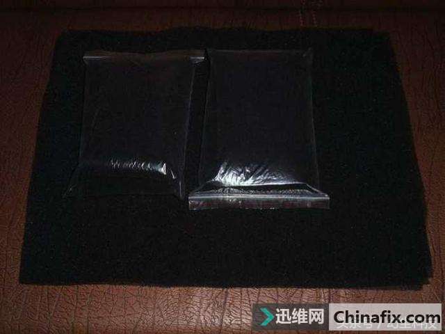

  之前购买的一些的防尘材料。

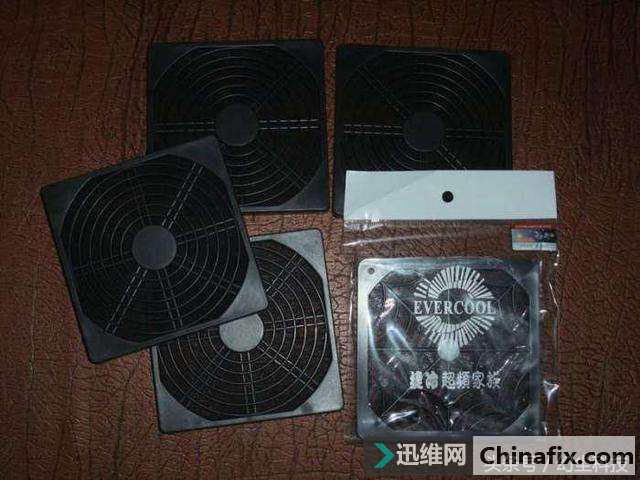

  风扇防尘罩,内部运用的是防尘棉,它的大小与相应的风扇对应,这些都12cm的。
  风扇防尘罩可以在机箱内部安装。
  如果觉得防尘棉太厚,也可改成防尘网。左边是塑料材抽防尘网,右边是金属材质防尘网,个人感觉它们的防尘效果不如防尘棉好。
  因为防尘网的厚度要比防尘棉薄很多,所以很适合空间有限的地方运用。

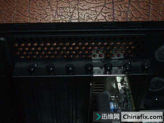

  几年前购买的防尘棉,可以说机箱防尘里面必备材料。它的大小可以任意裁剪,安装方便,最简单的办法,就是运用双面胶粘贴即可。
  例如上图中这个部位,运用防尘棉就非常的适合。

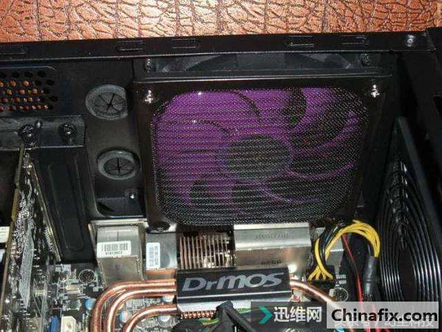

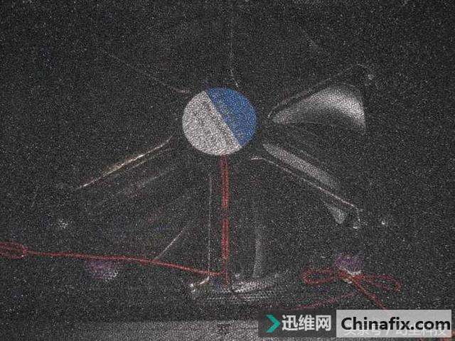

  AW的海盗王机箱在左侧有一个22cm的超大风扇,对于这种大风扇防尘,最好的办法,也是运用防尘棉。
  首先量防尘部位的大小,然后裁剪,最后粘好。

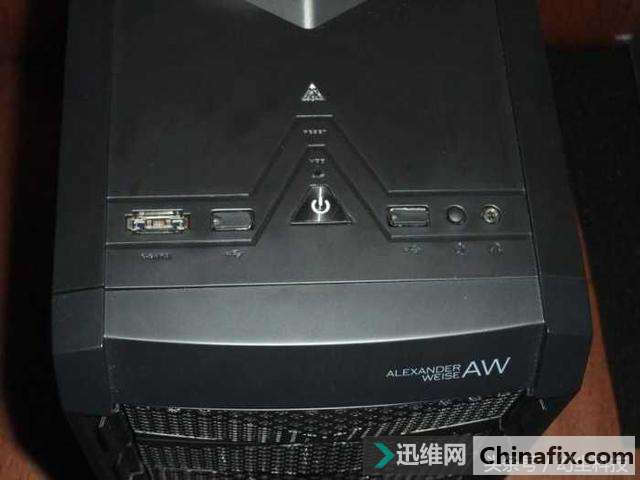

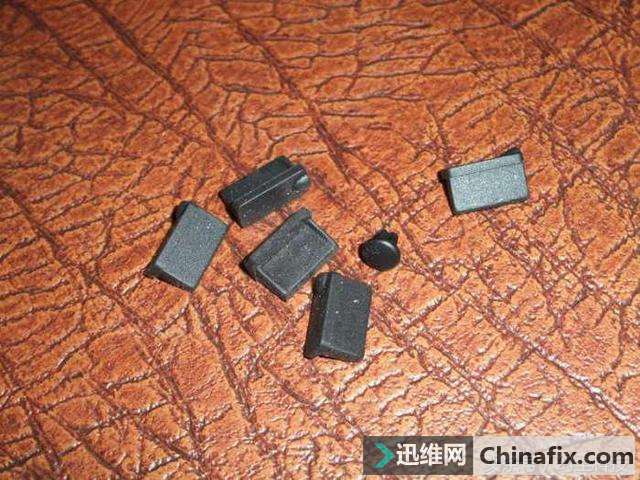

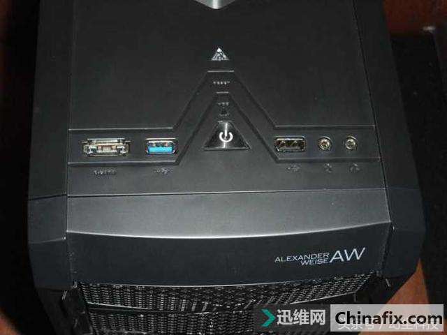

  还有防尘胶塞,可用于机箱上的音频孔,USB孔。
  大部分机箱所带前置的音频孔,USB孔都没做防尘处理,这时就会用到防尘胶塞。
  防尘胶塞一般很少有用户运用,但是防尘效果不差。通过这些防尘材料,就可以让你的机箱获得不错的防尘效果了。此外防尘棉,防尘网上的灰尘要经常清理,以便得到更好的散热效果。
