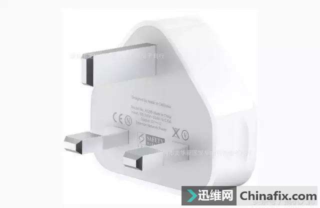

充电插头没用对,选用功率较小
  简单的说,如果用iPhone的充电插头来冲iPad,充电速度就会变慢,这是因为两者的插头功率不一样。大多数时候,1A交流适配器的“块头”都比2A交流适配器小,所以我们通常可以根据适配器尺寸的大小判断电流大小。数码小白看到这里估计会表示一脸懵逼,事实上很简单,在充电插头上都会有标注。
  所以用大功率的充电头给小功率的手机充电速度会加快,但是存在一定的安全隐忧,极妹建议还是用合适的功率来进行充电。
  Ps:用大功率的iPad插头给iPhone充电,苹果官方表示是没问题的。

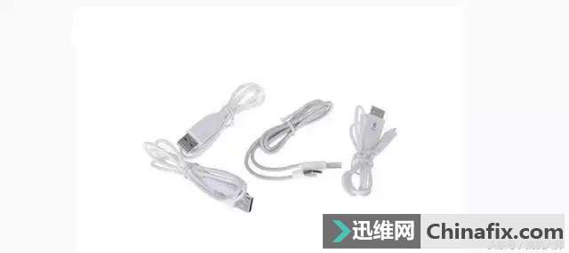

USB充电线不一样,支持的电流大小不一样
  现在人手N个USB充电线,但是别看每个USB充电线看起来一样但是支持的电流是不相同的。
  尤其是现在的各种USB充电线较多,极妹在这里建议大家,把所有的充电线做好标记,谨防搞混,尽量运用原装充电线,保证充电速度。

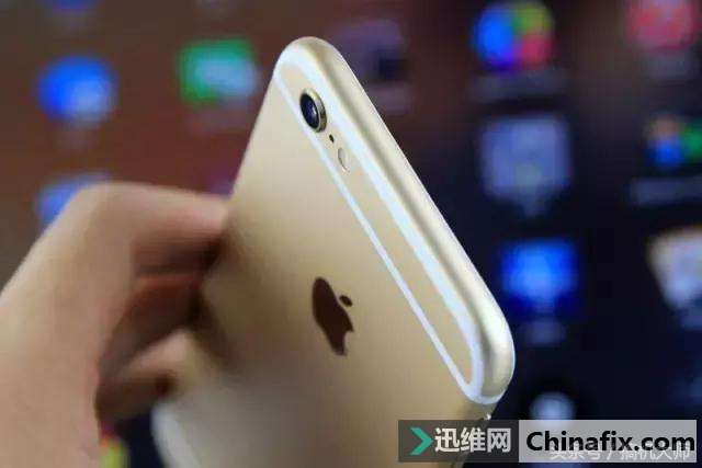

 充电温度很重要,手机也怕冷
  极妹的小6就曾经在冬天户外的时候,手机忽然关机,问了极哥,原来是户外太冷导致手机关机。之前有个很火的帖子,有网友的iPhone6 Plus充满电要5、6个小时之久,插头、充电线什么的都没问题,偶然一次,用户无意中将plus放在了热水袋旁边,两个多小时,就充满了。
  所以温度不仅对手机正常运用有影响,也影响充电速度。

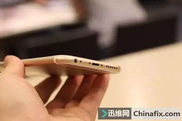

充电接口是否有灰尘和异物
  还有一点容易被忽视的就是--手机充电接口,手机运用时间长久了,充电接口容易被小脏东西堵住,手机经常被放在衣兜或者包里,很容易进入棉絮或者灰尘,这些往往有绝缘的作用。
  搞定这个问题很简单,只需一根回形针或者牙签,小心的把絮状灰尘或脏东西勾出来就可以了。平常运用过程中,记得清理充电接口的异物,或者在充电口塞上防尘塞都是可以搞定问题滴~
