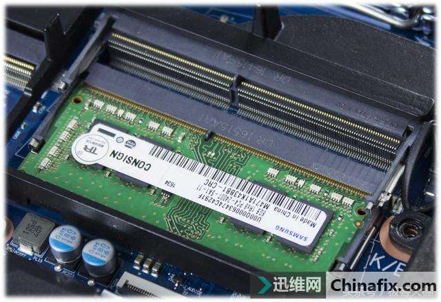

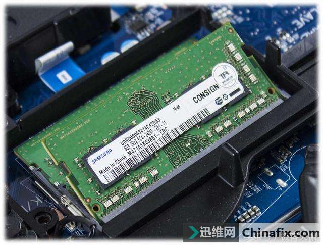

1、 内存
  内存是电脑的重要组成硬件,可以直接决定你能运行多大的软件。不少低价格的游戏本只有4GB内存,开几个网页就爆掉了。内存是升级成本最低的一种选择,现在一条8G的D4内存价格在350左右。而且绝大部分笔记本都预留了内存插槽,方便用户自行升级,升级时只要购买和直接内存相同的接口频率就可以。
笔记本电脑卡如何维修 图2(雷神G17X所搭载的DDR4内存条)

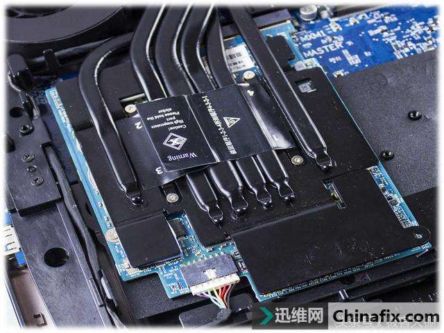

笔记本电脑卡如何维修 图3(电脑预留内存插槽)

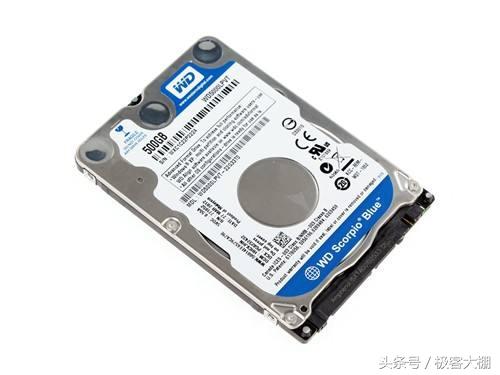

  不少用户反映电脑开机慢,启动软件慢,这其实都是硬盘的锅。买电脑是肯定被奸商以什么大容量硬盘之类的欺骗过。笔记本用的机械硬盘和台式电脑相差甚远,为了避免过高的发热笔记本多采用5400转硬盘,读取速度相当感人。所以SSD固态硬盘诞生了,最垃圾的固态硬盘速度也是机械盘的3倍,更小的体积,更快的速度,更强的适应环境更加适合笔记本电脑的运用。
笔记本电脑卡如何维修 图4(机械硬盘)

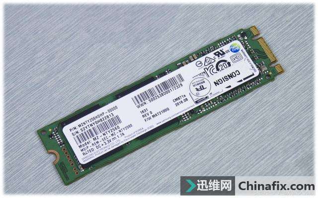

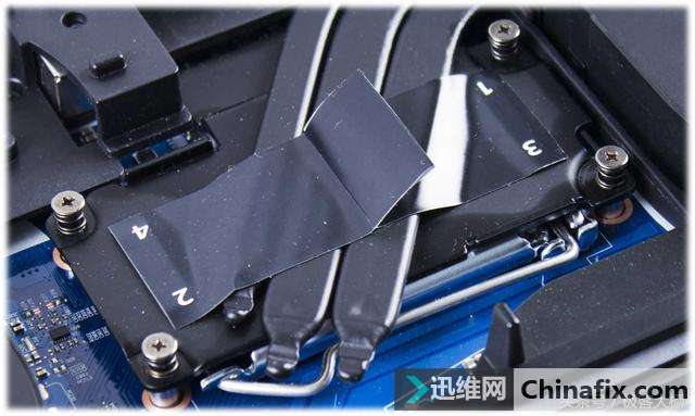

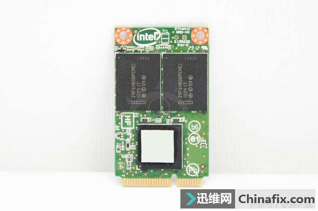

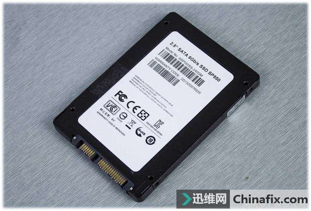

  笔记本常用三种接口的固态:SATA3、Msata、M.2,速度上SATA3<Msata<M.2。升级之前一定要搞清楚自己的电脑是什么接口。
笔记本电脑卡如何维修 图5(SATA3接口固态硬盘)
笔记本电脑卡如何维修 图6(mSATA接口固态硬盘)
笔记本电脑卡如何维修 图7(m.2接口固态硬盘)

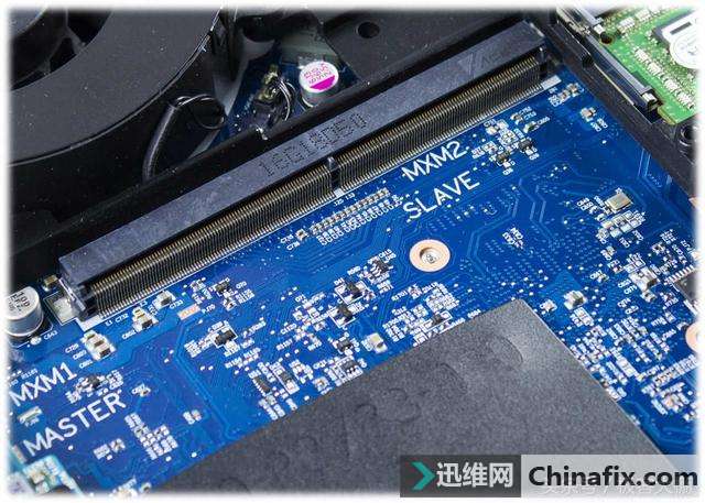

3、 显卡
  其实升级显卡是针对小部分用户,毕竟支持更换显卡的笔记本实在不多,估计只有蓝天系列的那几款重型游戏本可以这么干了。
笔记本电脑卡如何维修 图8(雷神G17X搭载的mxm接口可拆卸GTX1080显卡)
笔记本电脑卡如何维修 图9(雷神G17X支持双显卡SLI,预留mxm显卡插槽)
  同型号显卡在台式电脑和笔记本中的性能差距还是很大的,虽然现在十系使得两者之间的差距拉得很小。如果说内存决定你能运行多大的游戏,那显卡就决定你游戏玩的爽不爽。一块好的显卡让什么渲染啊,抗锯齿啊,特效啊,都毫无压力,嗷嗷往高调。

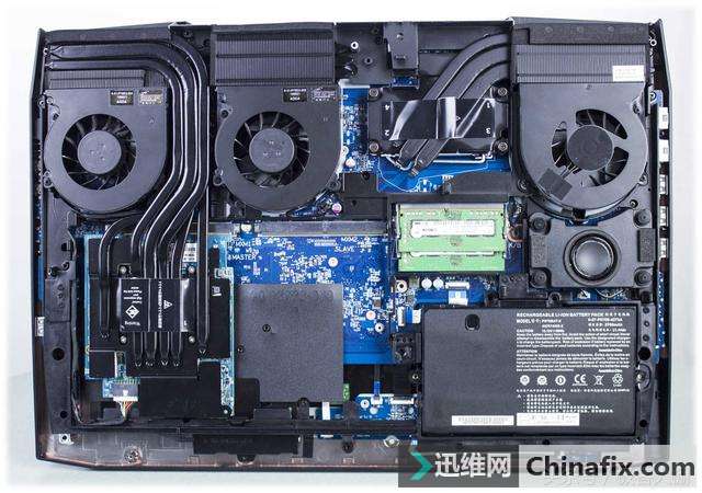

  最后这个原因其实就是因为某些原因使电脑散热不好导致的卡慢,如果电脑的运用环境比较乱,或者平时不注意卫生就会导致电脑积灰过多,堵住出风口,造成散热下降。
笔记本电脑卡如何维修 图12
  所以需要定期清理电脑的散热组,对风扇和出风口进行彻底的清灰,并重新涂抹散热硅脂,清灰周期大约3个月一次即可。
笔记本电脑卡如何维修 图13(干净的散热组才能保证良好的散热)
