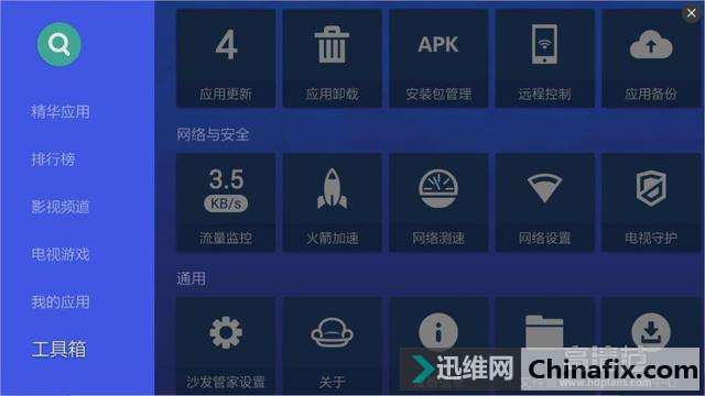

1.利用沙发管家一键优化:
电视盒子看视频总是很卡?优化DNS是关键!(图2)
  a.打开沙发管家,到左侧菜单分类列表的最后一项“工具箱”中,找到并打开“网络设置”。

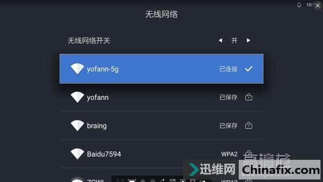

  a.依次进入电视盒子“系统设置”、“网络设置”,以及我们当前已经连接的无线WiFi网络。

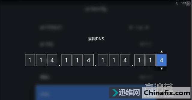

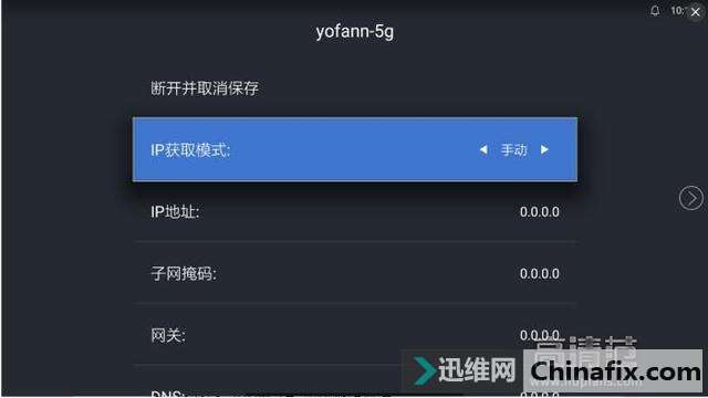

  b.将系统默认的自动IP获得模式更改为“手动”,然后进入最底部的DNS选项,改为“114.114.114”,手动优化DNS即操作完成。
  注意:无论是手动还是软件进行DNS优化,都是利用114DNS这一服务地址来完成的(114.114.114是国内第一、全球第三个DNS服务地址,网络优先级较高),两种方式得到的最终结果也基本一致,但是小编了解到,有个别网友在手动修改DNS后,出现了无法联网的现象,这时只需将IP获得方式改回“默认”即可搞定,另外可以搜索一下自己所在地的DNS地址,输入其中也能优化网络。
