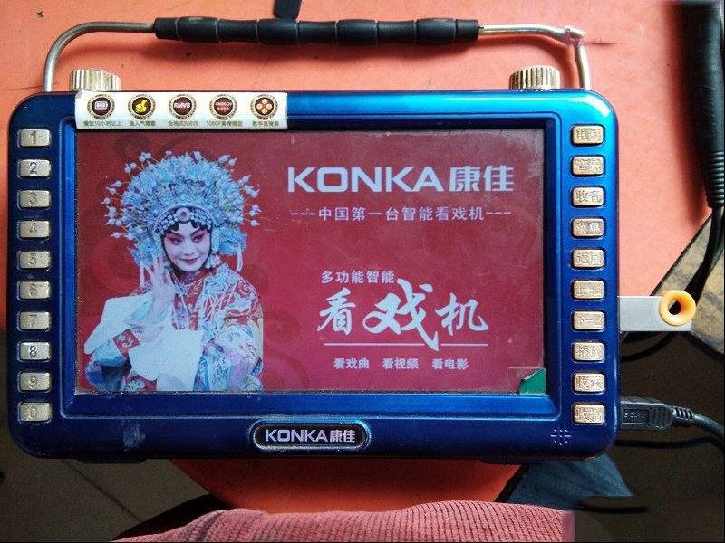

康佳看戏机不开机的检修思路
2023-4-28 09:48| 发布者: 开心| 查看: 67| 评论: 0
摘要: 收到同行送来的故障机壹台康佳看戏机不开机,于是拆机检修。先检查主控C100供电正常,那就刷数据,还是不行;更换晶振依然不行,接着换缓存照样不开机,没辙了,打算更换C100,忽然想到是不是背光供电或者灯珠问题?于是 ...
    收到同行送来的故障机壹台康佳看戏机不开机,于是拆机检修。先检查主控C100供电正常,那就刷数据,还是不行;更换晶振依然不行,接着换缓存照样不开机,没辙了,打算更换C100,忽然想到是不是背光供电或者灯珠问题?于是测试背光供电就4V左右,BL/ON有3V,原来已经开机了,只是没有背光,白费劲了,更换了背光升压芯片和升压二极管终于开机了。
  附:原机读取的数据,此机器板号:MS-CK713 - V5.2
