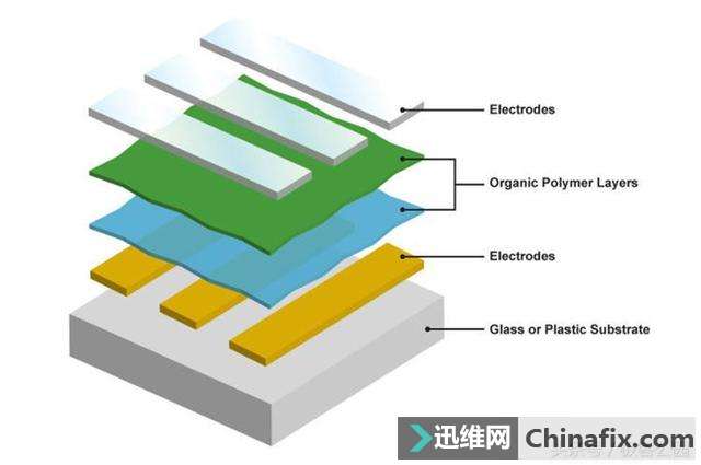

  OLED 的全称是 Organic Light-Emitting Diode,翻译过来就是有机发光二极管。
  OLED 最大的特点是每一个单元都是可以自己发光的,而在传统的 LCD(Liquid Crystal Display)液晶显示器中,液晶本身无法发光的,需要在面板的下方增加背光源(最常见的是 LED 背光源,之前的电视机曾经大量运用 CCFL 背光源)。在显示过程中,LCD 是通过电场来控制液晶分子的旋转角度,从而控制液晶的穿透率,背光源的光线穿过液晶分子,然后透过彩色滤光片,显示出不一样的颜色。
  这个过程中,背光源是一直点亮的。相比之下,OLED 则由于可以自发光,可以做到「哪里需要亮就点亮哪里」。
  相比起传统的 LCD 面板,OLED 面板的响应速度更快,可视角更广,并且由于自发光的特点,OLED 面板可以将对比度做到无穷大,并且不存在漏光问题。

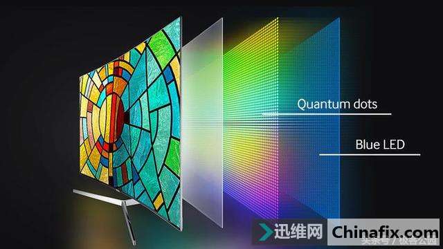

  量子点是一些肉眼无法看到的、极其微小的半导体纳米晶体,是一种粒径不够 10 纳米的颗粒。每当受到光或电的刺激,量子点便会发出有色光线,光线的颜色由量子点的组成材料和大小形状决定,这一特点使得量子点能够改变光源发出的光线颜色。
  理论上将,量子点显示器可以像 OLED 那样实现自发光,不需要 LCD 那样需要额外的背光板,并且相比存在衰减问题的 OLED,量子点显示器的生命周期要更长。
  不过问题又来了,现在市面上的量子点电视…… 其实并不是这个样子。

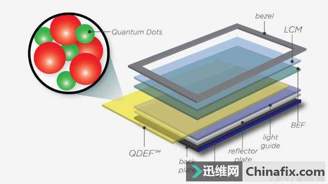

  具体来说,现在市面上正在销售的 QLED 量子点电视其实和普通的 LCD 液晶电视没什么分别,依然是需要背光源,依然通过电场来控制液晶分子的旋转角度来显示图像。
  相比 LCD 液晶电视,QLED 量子点电视其实只是在背光源的上面,额外加了一层量子点膜,这层膜通常被称作 QDEF(Quantum Dot Enhancement Film,量子点增强膜),功能是调整背光源出来的光线,让电视机拥有更好的色彩表现。
  一般来说,普通 LCD 液晶电视的 NTSC 色域很难超过 90%(主流产品常见的是 70%-80%),采用量子点膜之后,NTSC 色域可以达到 95% 甚至 100%。

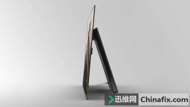

索尼 Z9D
  比如说索尼的旗舰电视 Z9D,虽然其采用是 LCD 液晶面板,但凭借着密集的直下式分区背光、超过 1000 尼特的亮度和优秀图像处理引擎,在画质上却能将众多的 OLED、QLED 踩在脚下,当然,Z9D 的价格也把很多 OLED、QLED 电视踩脚底下了,对大众用户的意义比较有限。
