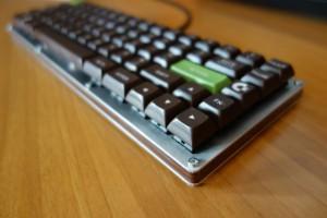

布局和键帽
  如果你想要你自己的键盘,你可能会有一个不寻常的布局。按键可能是紧凑的,同时带有箭头,此外,与标准键盘几乎没有什么分别。
  要搞定的第一个问题是找到这样一些不寻常形状的键帽。有不少公司可以做键帽,最著名的是Signature Plastics,他们直接通过他们的在线零售店销售,但你也可能找不到所需要的。
  搞定方案是参与Mechanical Keyboards社区组织的众多团购。意外的是有一个现在正在运行的很可能覆盖所有想要的自定义键盘需要的选择。它被称为Granite Set,我个人规划。
开关
  接下来选择你的开关,在众多选择中,我最终选择限制为Cherry MX。Cherry是制造商,他们生产最有名的机械键盘开关。他们有很多品种,我喜欢一个叫做“Cherry MX Blue”的clicky,但你可能喜欢红色或棕色触觉。它们可以在诸如Mouser或Fernell的电子产品商店中轻松找到。

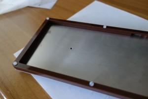

底板和式样
  接下来,我们需要一个键帽和开关能被安置的板。最简单的方式是激光切割各种丙烯酸或铝,并将它们拧在一起,以建立整个底板。
  我们需要运用CAD软件(如Autocad或DraftSight)来规划所有图层,这些CAD软件是免费的,可在Win,Mac和Linux上运行。一些激光切割机也可以从Illustrator或Inkscape获得SVG文件。
  在这里为了省钱,我做了一个混合丙烯酸+铝箱布局。从图中可以看到底板是铝(绝缘以防止短路),侧面是棕色丙烯酸树脂。这些开关实际容纳的顶板也是铝,但是不锈钢或者木材也可以工作得很好。

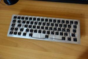

PCB
  开关可以连接到PCB上的控制器,也可以直接手动连接。这是一个漫长的任务,但它并不难。
  我尝试了两种方式,诚然,PCB是一个更简洁的搞定方案,但是我的第一个自定义键盘是手动连接的。
  当然,我们没有可以接收100个(每个开关一个)输入的控制器,所以我们运用一个矩阵。开关以行和列而不是直接连接到控制器。这样我们只需要约20个输入来驱动所有交换机。为此,我们需要为每个开关添加二极管,这意味着需要更多的焊接,你可以运用1N4148二极管的任何变体。

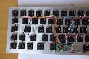

控制器
  接下来是控制器。Teensyis是基于ATMega芯片非常小的USB HID兼容控制器。这对于自定义键盘来说是非常常见的,因为有人为它准备了非常好的键盘固件。它被称为TMK键盘,你可以在github上找到它。您也可以运用任何Adafruit或Sparkfun的控制器,甚至Arduino。
  开关矩阵的所有行和列都必须连接到控制器。然后你可以刻录固件,关闭键盘并享受定制创作成果!
