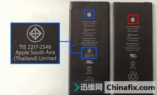

  从外观来看iPhone手机原装电池的都有字的,字体的颜色不是穿白色,是淡蓝色的,其中一面有电池的出厂序列号、二维码,均采用喷码技术喷涂而成,字迹清晰且能看到显著的喷点。非原装电池的出厂序列号、二维码是相似于印章印章形成的,用橡皮很容易擦掉。
  非原装的电池下面介绍的这款有一部分是原装海绵冲垫,是因为其在组装电池过程中所用的排线为原装电池上的拆解排线,这样的电池就是高仿的电池,这种电池只有拆解后才能看见电池的pcb板电池排线有显著的人为焊接痕迹如果没有海绵缓冲垫那一定是非原装的。如果没有海绵缓冲垫那一定是非原装的
