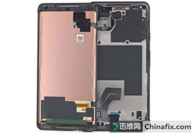

  和现在很多的智能手机一样,同样是在屏幕方面拆除。以往拆除屏幕需要预先加热,但Pixel 2 XL只用了双面胶固定,只要用吸盘和工具一点点撬开就行。连结屏幕的是丝带式电线,不容易被扯断。
  屏幕后面有一块镁制板,提升了屏幕的强度,并且隔开了屏幕与主板部分。里面还有一条热引导金属管,用来散热。

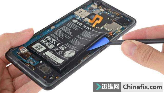

  电池利用胶水粘在主板上,容量是3520 mAh(3.86V, 13.6Wh),与三星Galaxy S8+相同,超过iPhone 8 Plus的10.28 Wh电量。

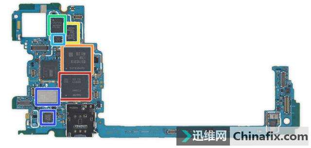

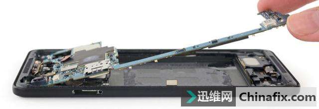

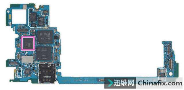

  分别拆除了前后摄像头后,就可看到整块主板的面貌。其中红框是高通骁龙Snapdragon 835处理器以及三星4GB RAM,橙框是三星64GB内置储存,深蓝色框是NXP的NFC控制器、村田制作所的无线WiFi+蓝牙芯片,黄框是Avago afem LTE模组,绿框是Qorvo QM78035天线模组,浅蓝色框是Skyworks天线放大器。

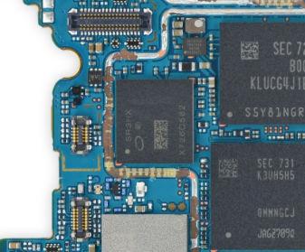

  谷歌Google特制的Pixel Visual Core就是图中紫色框部份,它是特别为全新HDR+技术开发的影像处理芯片,用于图像处理与机械学习处理。现在该处理器在Android 8.0上并没有开放运用,要等 Android 8.1推出时才会开放它的功能。

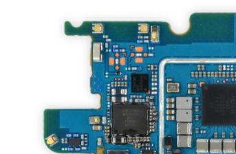

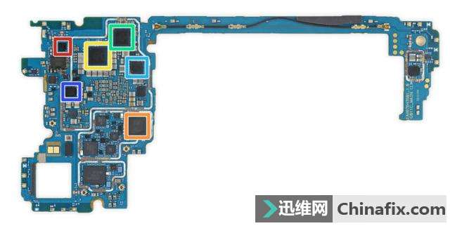

  另一面是记忆体控制器、电源管理器、Quick Charge 4快充技术芯片、Gigabit LTE收发器等。醒目的红框部份,是ARM制造的SecurCore SC 300 eSIM芯片,跟Apple Watch 3所运用的相同。

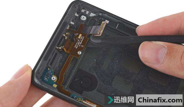

  最后是手机的USB Type-C插头,本次谷歌的Pixel 2系列取消了3.5mm耳机接口,可以通过Type-C接头输出,或者运用Type-C接口的耳机。

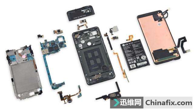

  所有零部件拆解后全家福。
  iFixit 给谷歌Pixel 2 XL的拆解评分是6 分(10分满分,分数越高越最容易拆解),原因是Pixel 2 XL基本上只用了9颗常见类型的螺丝,而且大部份零件都采用了模组化,拆下屏幕后就十分容易更换。比较难的就是屏幕的固定相对较弱(比较难以恢复),以及电池采用胶水粘贴很难拆除,还有中框结构与屏幕紧密连在一起,增加了拆解的难度。

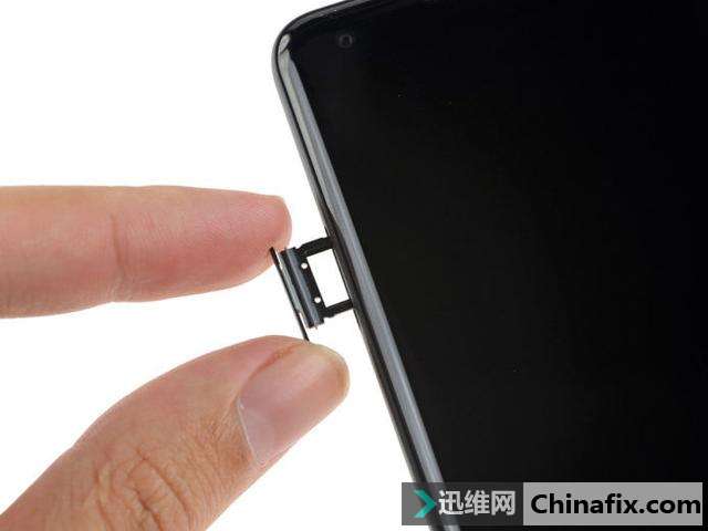

  Google Pixel 2 XL除了运用eSIM外,同样配备有SIM卡插糟。 (图片资料来源:iFixit)
