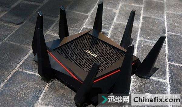

华硕
  较新的华硕路由器可能在Web界面中有一个选项来更新路由器固件,如果是华硕老款路由器首先访问华硕网站,单击支持--单击消费者--搜索您的路由器(请注意:华硕搜索非常非常特别,不允许任何错误的空格或缺失的连字符)。
  到了产品页面后单击支持和驱动程序和工具选择您的操作系统,向下滚动到固件并下载最新版本,下载完成后解压缩它。
  在连接到路由器本地网络的Web浏览器中,在URL字段中输入“192.168.1.1”,并访问路由器的接口(如果您没有指定用户名和密码,它们都是“admin”)。
  转到配置页面选择固件版本上传您的解压缩文件,让路由器安装更新。华硕还建议您在安装完成后重新启动路由器,方法是按路由器下侧的复位按钮5秒钟。

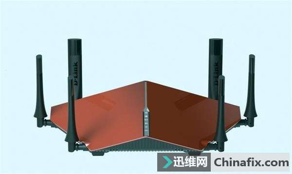

D-Link
  到目前为止D-Link路由器已经是被大众所熟知的路由器了,所以D-Link路由器保持固件更新也是同样重要的,也是最有利的,比其他路由器的更新更重要。好消息是更新D-Link路由器很是简单的,需要一些简单的手动输入即可。
  首先,确保您与路由器位于同一网络,然后在Web浏览器进入dlinkrouter.local或“192.168.0.1”输入您的密码(如果您没有设置一个密码,只需将该字段留空)并登录。一旦你进入界面点击管理,点击升级,单击“检查新固件”按钮,路由器将自动处理。
