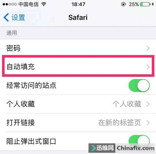

4. iPhone Safari中,进入“设置”-“自动填充”,然后单击自动填充将其关闭。

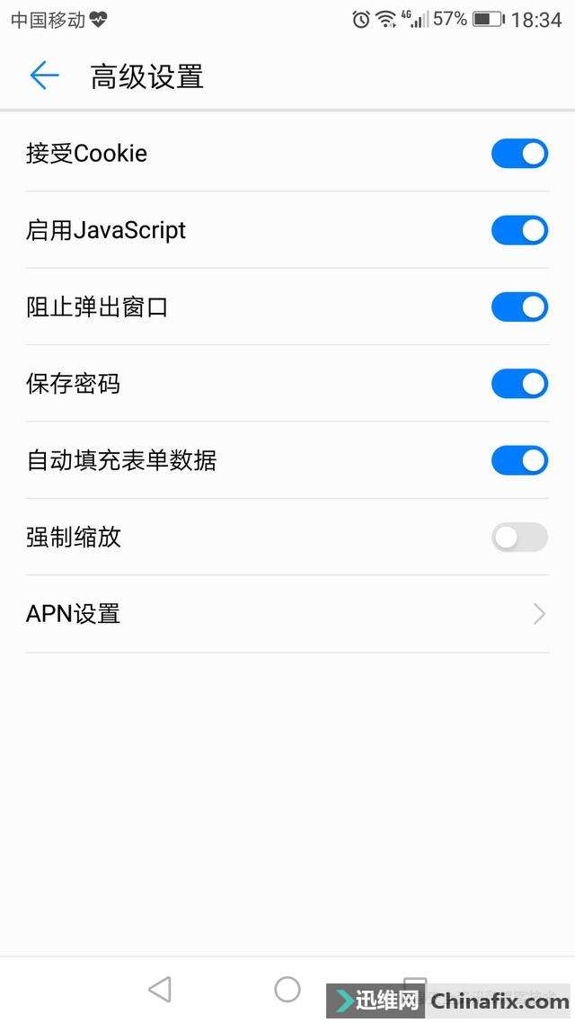

5. 大部分安卓手机的浏览器也都有自动填充功能,以某手机自带浏览器为例,打开手机浏览器,点击“设置”-“高级设置”,取消“自动填充表单数据”即可。
