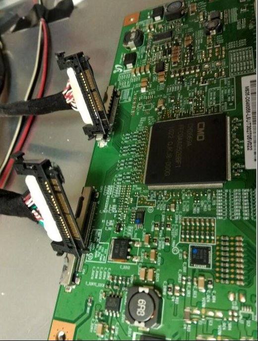

康佳46寸LED液晶电视花屏的故障故障维修
2023-4-28 09:48| 发布者: 开心| 查看: 67| 评论: 0
摘要: 最近上门维修收到其他维修同行的一台康佳46寸LED液晶电视,故障表现是开机如图花屏,碰到如下图这个故障画面,太熟悉了,开盖用橡皮擦清理排插的接触面后再试机,一切正常,我遇到花屏的机器百分之九十都是屏线的问题,特 ...
    最近上门维修收到其他维修同行的一台康佳46寸LED液晶电视,故障表现是开机如图花屏,碰到如下图这个故障画面,太熟悉了,开盖用橡皮擦清理排插的接触面后再试机,一切正常,我遇到花屏的机器百分之九十都是屏线的问题,特分享给各位同行借鉴。
