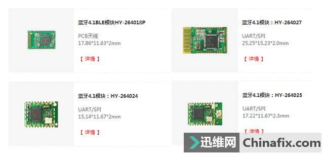

昇润科技基于TI CC2640 BLE蓝牙模块
  昇润科技推出的蓝牙4.1模块系列,采用TI的CC2640作为核心处理器免驱动方式,客户只需把模块接入使用产品中,即可与手机设备,数码产品设备和PDA设备连接,实现数据的交互,完全替代短距离的电线和电缆,实现智能控制和管理。
