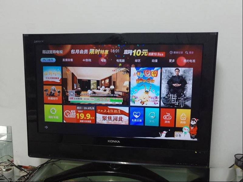

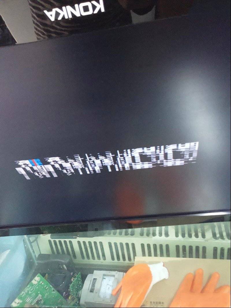

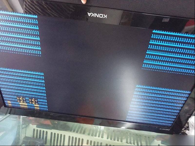

    收到同行送来的故障机壹台康佳LC37DS30C液晶电视,故障表现为马赛克,乱码。拆机测试各路电压均正常,逻辑板供电电压也正常,逻辑板芯片没有发热现象,初步排除逻辑板,不过中间出了个小插曲,可能是手上静电的原因,触碰逻辑板时AS19-HG瞬间冒烟。

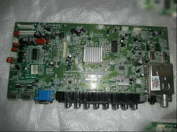

      AS15换多了手里有备用,AS19还真没有,找旧板也没找到,于是在某宝上购买,三天后到货焊接上以后故障依旧,着手查主板。

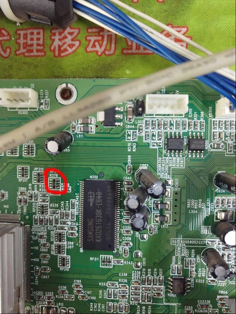

        按照网上和以前的经验,怀疑K4D261638K闪存芯片故障,这个芯片网上有N多不良芯片,所以还是拆机的比较好,找到两个拆机芯片换上故障依旧。开始查K4D261638K周边电路,突然发现一个100欧排阻其中两路不正常,找个101换上试机一切正常,试机后交付用户。
        今天配件到货故障依旧想到过可能是数据的问题,网上找到数据重写无效,后来修好以后发现图像位置明显偏移,开始康佳字母变小,后来改回原机数据恢复正常,现把原机数据供下载。
