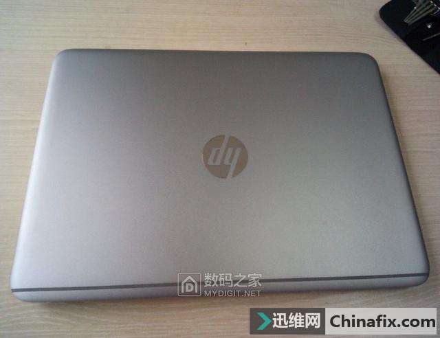

由于我拆的这台是带WWAN的。所以A面和普通的版本有些分别。
这是网上找到的不带WWAN。A面是一个整体的
这是我这台。底下有一条线把A面分割开了,显得很难看。(这条是WWAN的天线)

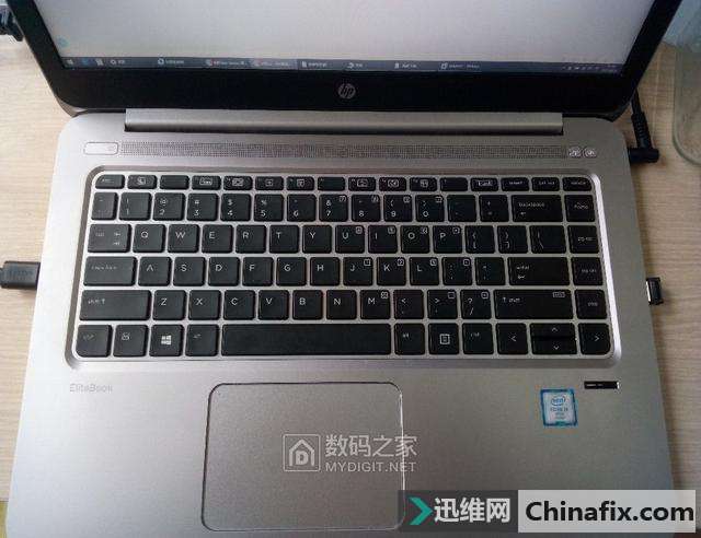

这是C面。背光键盘,左上角为开机键,右上角为WIFI开关和静音键。右下角为指纹模块。背光键盘的手感很好
厚度和无线鼠标的接收器对比。照片没拍好,手机拍的

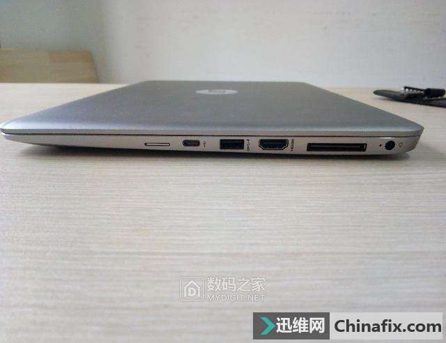

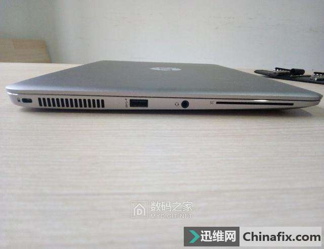

机身左侧接口从左向右依次为 USB type-A 3.0 3.5寸耳机口,smart card 插槽
机身右侧接口从左向右依次为SIM卡槽,type-C 3.1 USB,Type-A 3.0 USB..
标准HDMI,惠普扩展坞接口(可以扩展VGA RJ45 DP,和更多的USB)

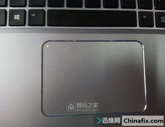

触控板特写,不怎么好用。尤其是手指出汗的时候。左上角的小点是开关,
熄灭为触控板开启
双击小点,亮橙色表示触控板关闭。

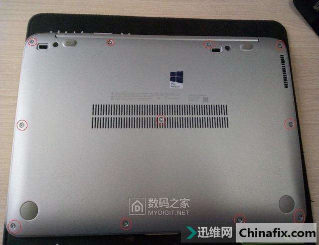

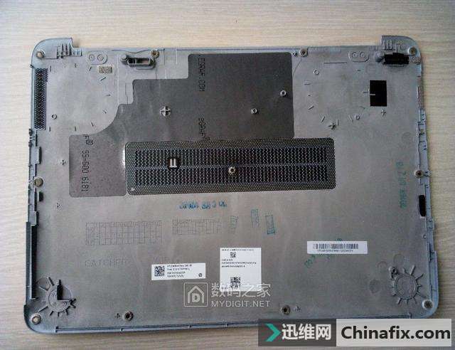

C壳也是金属的。这个机器拆解比820和840要难一些,需要拆掉图中红圈内的11颗螺丝。

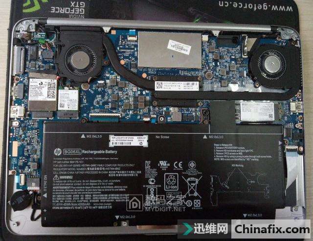

其实拆到这里我就有点不开心了,想放弃了,我想要的一个都没看到。

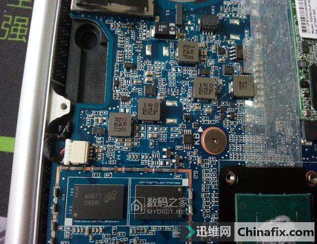

没有SATA接口,没有内存插槽,内存和处理器都是焊接在主板上的,但是我不死心,毕竟主板另外一面我还没见到呢,说不定反面可以加内存呢。

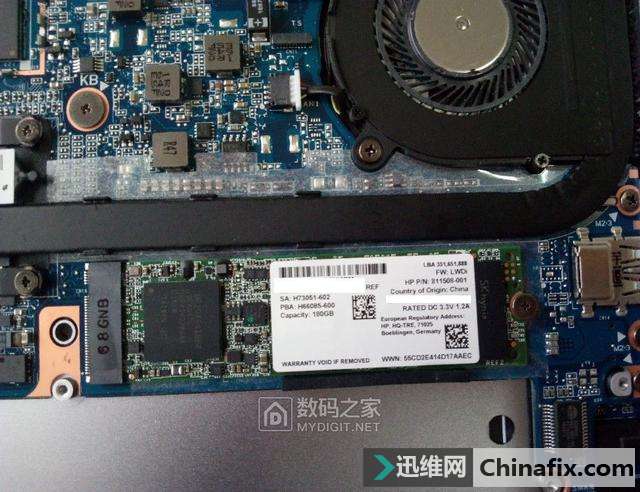

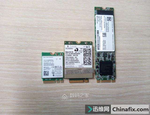

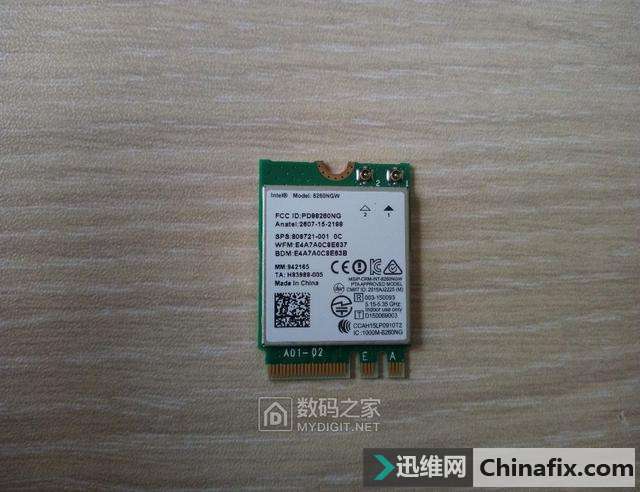

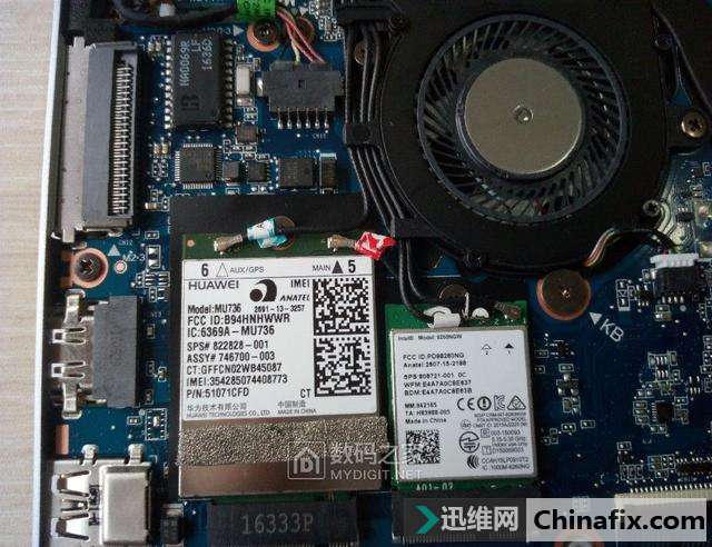

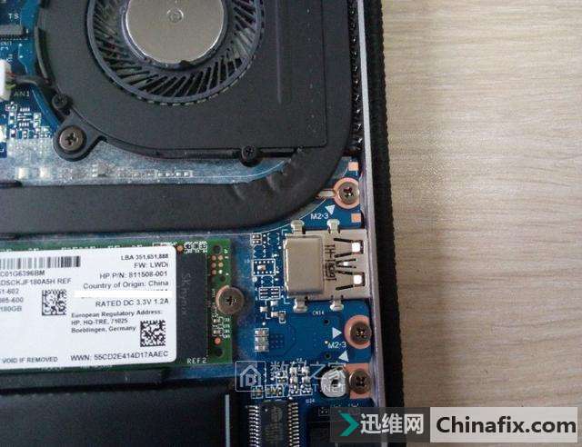

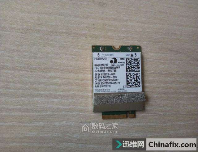

这个笔记本一共有3个M.2接口,右边是intel 2280 180G SSD,左边第一个是华为的WWAN卡,左二是intel 8260 AC双频WIFI卡,可惜只支持2x2 mimo.
为了加仓库盘,特意把820 上的联想256G M.2 SSD拆下来,放到1040 WWAN口里测验,结果开机提示安装的是无法识别的网络模块。此时我基本放弃加第二个硬盘的打算了,把希望都放在加内存上面了
WWAN卡和WIFI卡特写

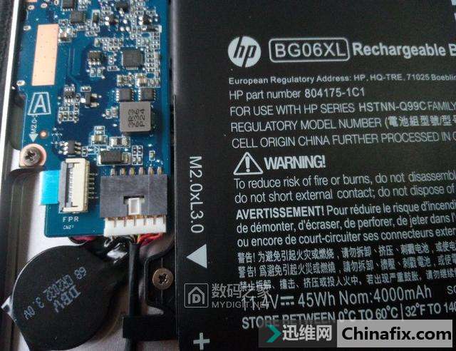

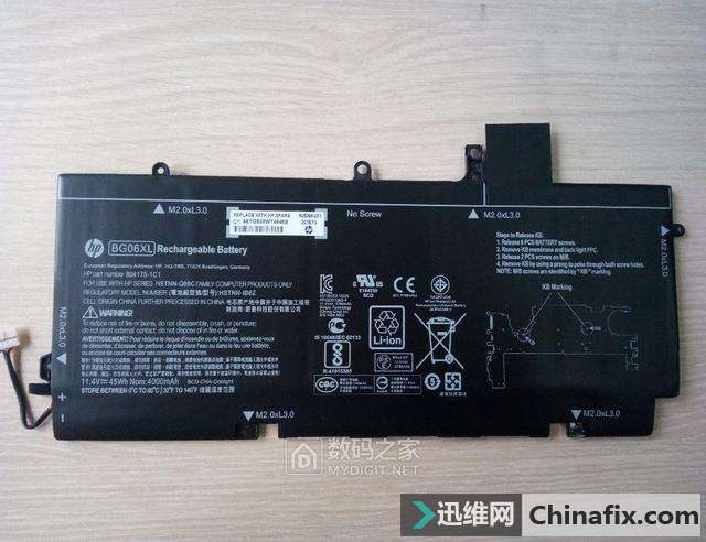

电池参数和电池接口

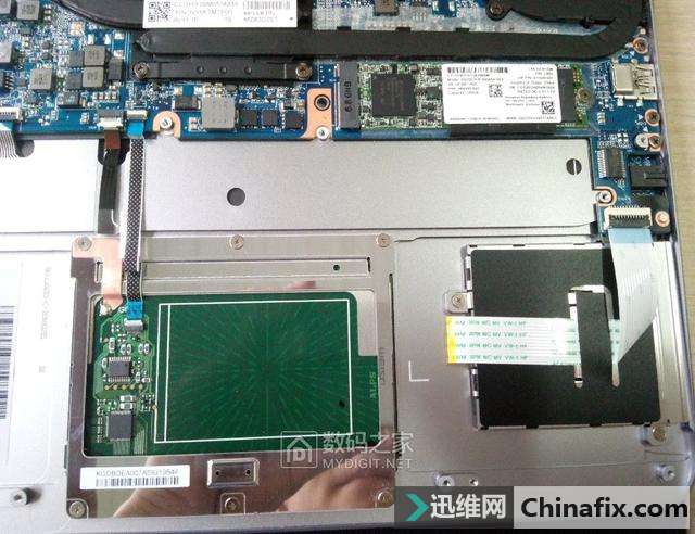

拔掉所有排线和拆掉主板上的螺丝后,整个主板就可以取下来了。没什么难度
中间是触控板,右边是smart care 插槽

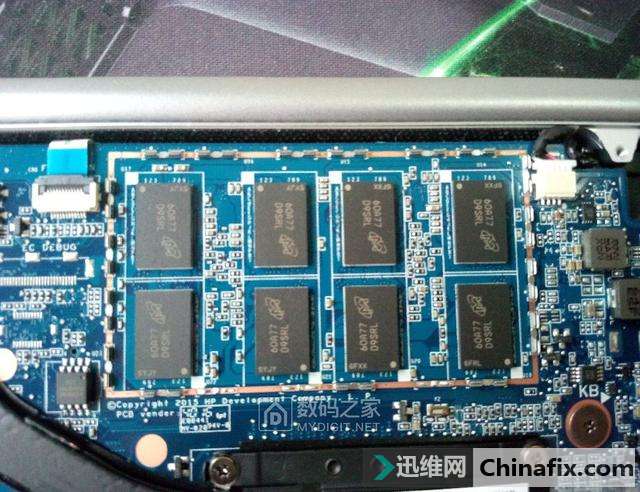

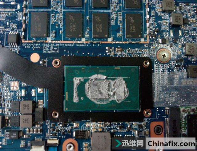

打开内存屏蔽盖,可以看到8颗1G的镁光内存颗粒。

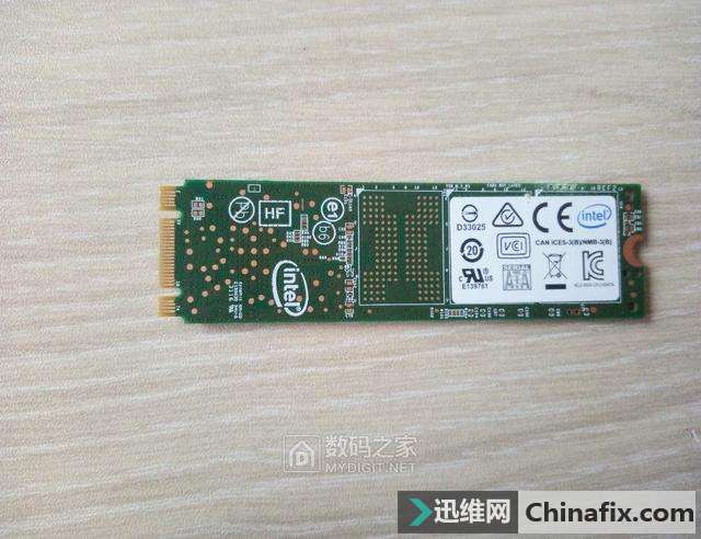

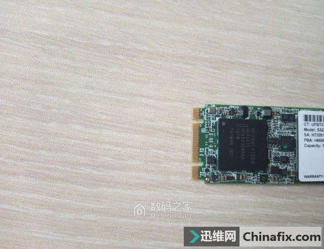

intel m.2 ssd 特写,容量较小,迟早要换成512-1T的。

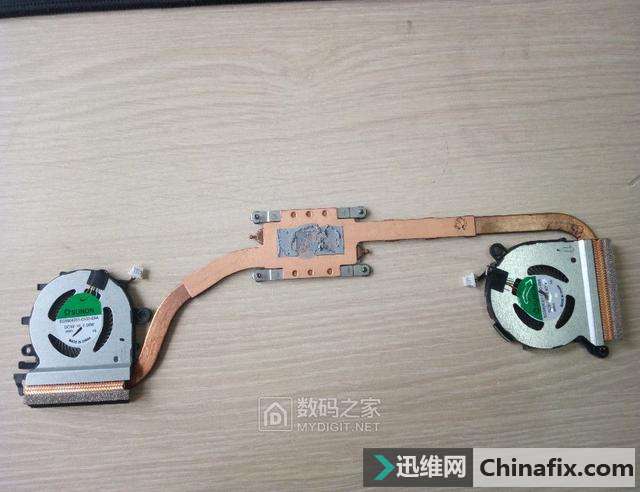

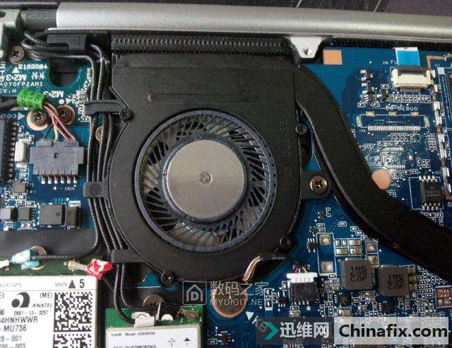

风扇特写,我很喜欢这2个小风扇,风量大,声音小。
处理器是焊接在主板上的,无法更换,至少我没那本事,因为没有备用硅脂,所以大家凑合看

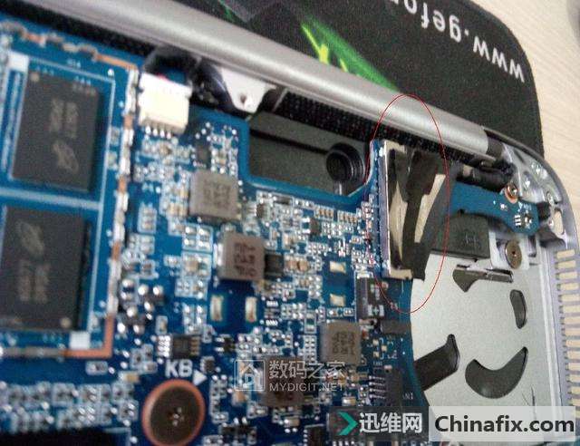

红圈处屏线的拉绳,但是我拉了试试,感觉很容易断

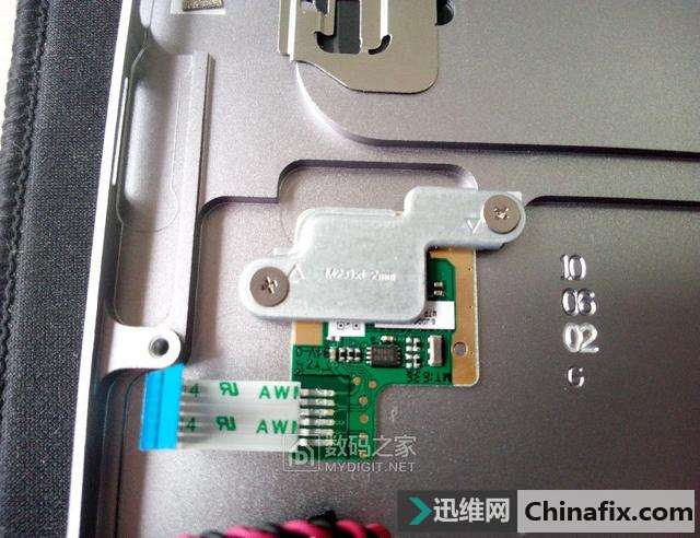

这是指纹模块,芯片很小,手机拍不清楚

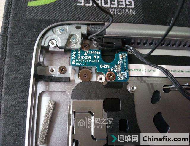

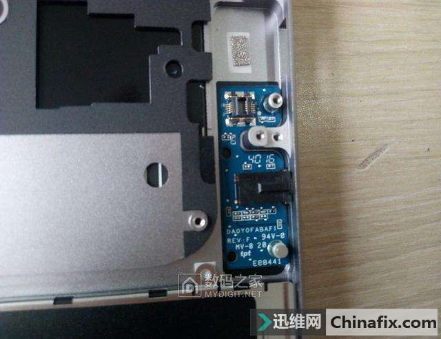

这是WIFI和静音按键板
这是3.5寸耳机口小板

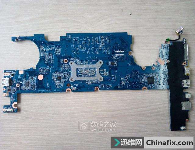

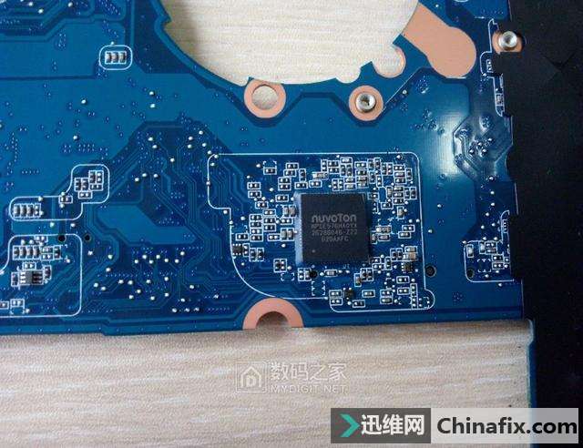

好了,主板屁股图来了,之所以把它放在最后,是因为我此时此刻真的是一点兴趣都没有了。
不想继续拆了,也不想装好了,可明天还得上班。
这个是TPM芯片,视乎这个功能某部门要求要备案才能开通。
2-2:拆解篇
主板后面另外一个位置芯片,太小了,手机拍不清楚
风扇特写,这风扇大爱
6芯电池。可惜容量较小,不过开节能模式。8小时的电池续航还是很轻松的。办公足够了

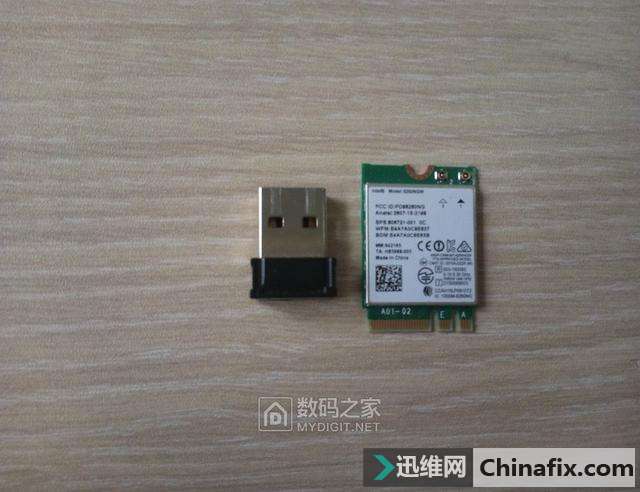

WIFI卡特写,

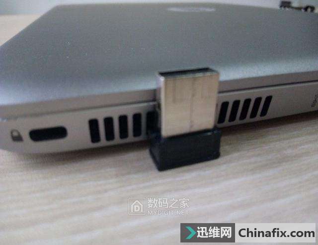

和号称即插即忘得鼠标接收器合影,真的很小
WWAN卡特写。是华为的,可惜是3G的。

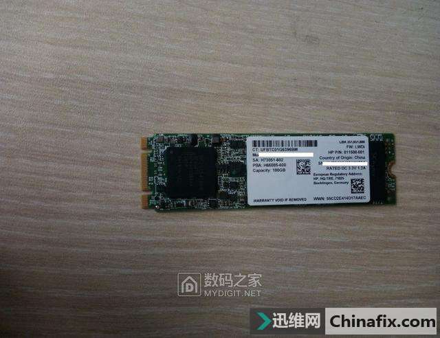

SSD,

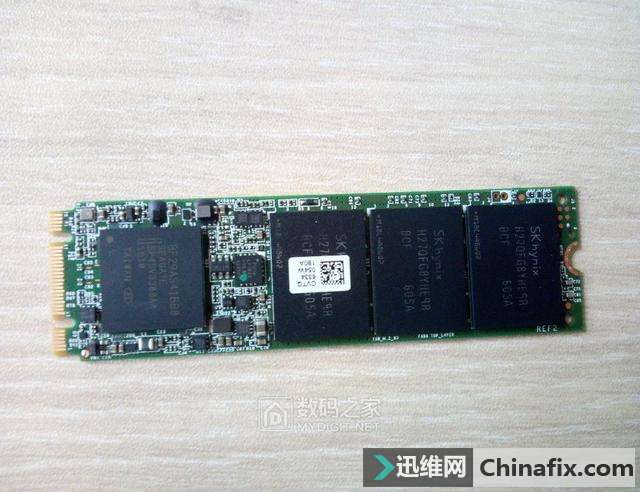

SSD主控
很奇怪,Intel 的ssd用海力士的颗粒。第一次见。我以前买的intel 都是他自家的颗粒
3颗64G的应该是MLC。这也为什么不选256和512的原因。
SSD背面

3个M.2卡合影。
有个疑问,这个笔记本可以定制16G内存的,那么我把主板上的内存颗粒换成8颗2G的是不是就可以了。
需要修改SPD吗。这是2个疑似SPD的芯片

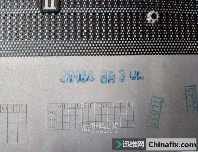

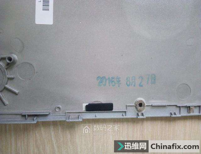

D壳上有好多日期
日期还不一样 8月30
8月27
