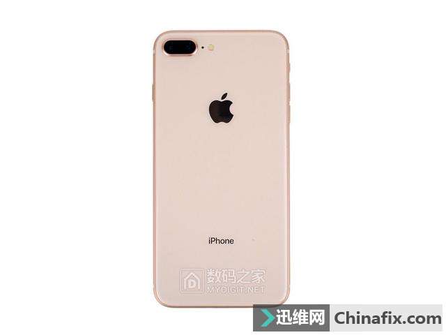

 从昨天开始(9月22号),在苹果如约正式发售 iPhone 8 & iPhone 8 Plus 两款 2017 秋季新品之余,15 号新品预售当天下单的消费者,也陆陆续续收到了快递小哥等候送货上门的电话通知,并都不谋而合地争相集体在微信朋友圈、微博等社交媒体上晒出了新手机开箱照,而在广大消费者接二连三用上新手机的同一时间,iFixit 也顺利抢到了 iPhone 8 Plus 的首发拆解(详拆),这款手机搭载了 64 位架构 A11 仿生神经网络引擎 & 嵌入式 M11 运动协处理器、64 或 256 GB “硬盘”、5.5 英寸 MultiTouch 1080P 视网膜显示屏、1200 万像素广角及长焦双镜头摄像头(广角镜头:/1.8 光圈、长焦镜头:/2.8 光圈、光学变焦,最高可达 10 倍数码变焦,支持人像模式/光效)、支持快充技术和Qi无线充电、802.11a/b/g/n/ac 无线WiFi MIMO + 蓝牙 5.0 + NFC
 详细规格:https://www.apple.com/cn/iPhone手机-8/specs/

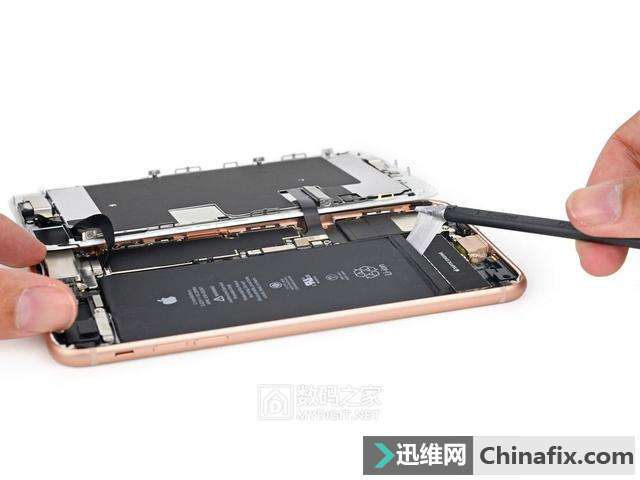

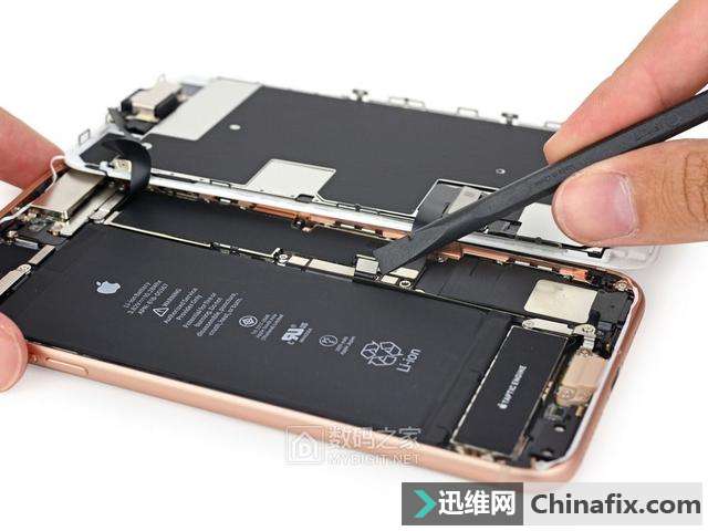

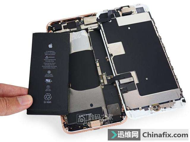

 iPhone 8 Plus 所用电池标注参数为 3.82 V、2691 mAh 电池,跟 iPhone 7 Plus 的 3.61 V、2900 mAh 对比“偷工减料”幅度还是不小的。

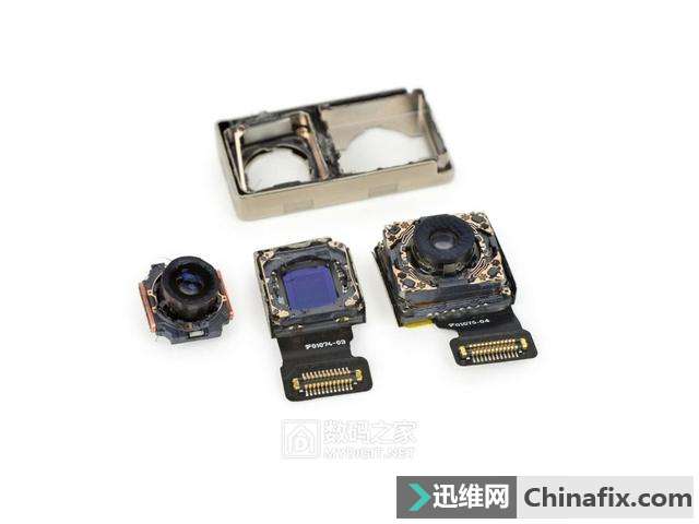

 iPhone 8 Plus 的 1200 万像素摄像头进一步提升,盈盈秋水般的摄像头采用面积更大,速度更快的感光元件,拥有新的颜色滤镜和更深层的像素,以及用于拍摄照片和视频的光学图像防抖功能。

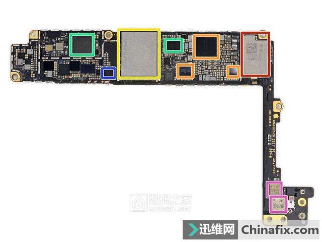

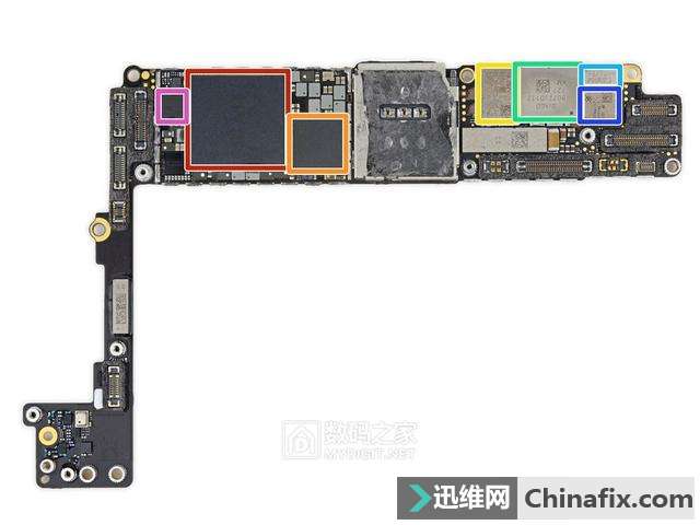

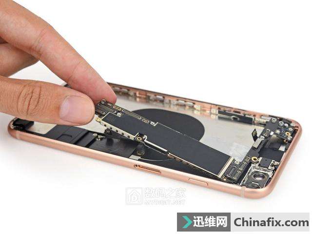

 让我们来看看 iPhone 8 Plus 都运用了哪些芯片:
苹果 339S00439 A11 Bionic 仿生 SoC 、三星3GB LPDDR4x RAM (红)
高通MDM9655 Snapdragon X16 LTE调制解调器(橙)
Skyworks SkyOne SKY78140(黄)
安华高 8072JD112(绿)
P215 730N71T - 包络跟踪IC(浅蓝)
Skyworks 77366-17 四频GSM功率放大器模块(深蓝)
恩智浦 80V18 NFC 模块(紫)

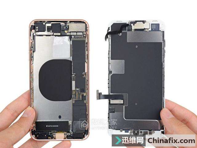

 将逻辑板翻个面儿,在这里看到了:
Apple / USI 170804 339S00397 无线WiFi /蓝牙/ FM收音机模块(红)
苹果338S00248,338S00309 PMIC 和 S3830028(橙)
SanDisk SDMPEGF12 64GB NAND闪存(黄)
高通WTR5975千兆LTE射频收发器和PMD9655 PMIC(绿)
恩智浦1612A1 屏幕控制器(蓝)
Skyworks 3760 3759 1727 RF开关和SKY762-21 207839 1731 RF开关(紫)

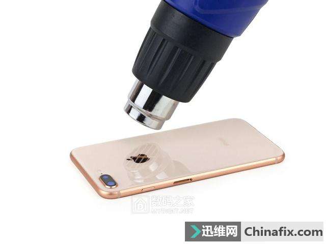

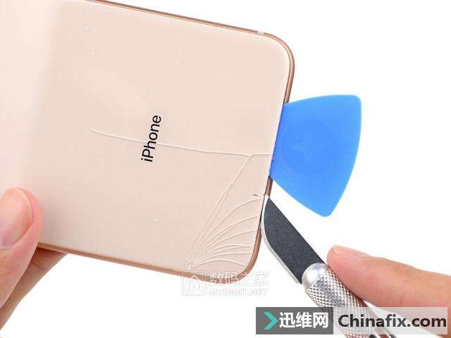

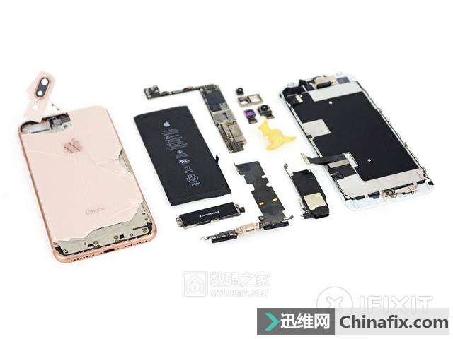

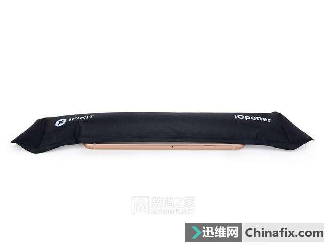

 脆弱的七彩反光玻璃后盖,即使是经验老道的拆解老手也难以做到无损拆解,事先的加热工作似乎对后盖粘合剂的软化没有起到任何作用,还没咋使劲儿呢整块面板就这样变得稀碎一地,让 iFixit 倍感不可思议。
 大小零件全家福~
